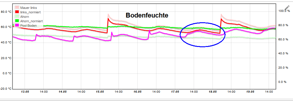

      meine Gartenbewässerung nähert sich der Vollendung.
      Dazu habe ich u.a. aus HM-Differenztemperatursensor(en) Bodenfeuchtesensoren nach Eugen (Stall.biz) gebaut.
      Im Moment habe ich nur einen fertiggestellt, mit zwei Feuchtefühlern.
      Eine Alternative wäre einen Feuchtefühler und einen Temperaturfühler über denn dann die Bodenfeuchte temperaturabhängig korrigiert würde.
      Hier sieht man gut die Verschiebung des Bodenfeuchtewertes in Abhängigkeit von der Temperatur.
      Auch wenn sich der Temp-Sensor nicht an der selben Stelle befindet wie der Feuchtesensor
      Die nächsten Differenztemperatursensoren sind im Zulauf.
      Bevor ich diese zusammenlöte hätte ich gerne mal eine Temperaturkorrektur ausprobiert.
      Leider habe ich keinerlei Ansatz wie das (über Jahres und Tagesschwankungen) zu rechnen ist.
      Ich habe schon die Bodentemperaturschwankung über die Zeit "geschätzt" sowie die Abnahme der Feuchte von morgens bis abends linear.
      Aber wie ich das zusammenbringe erschließt sich mir nicht.
      ich wäre da für jede Idee dankbar!
      Es muss nicht wissenschaftlich exakt sein, aber ich hätte gerne den Bogen (annähernd) aus der Kurve

          Die Bodentemperatur wird in °C gemessen, hier im Chart ohne Skala!
          Edit:
          aber hier:

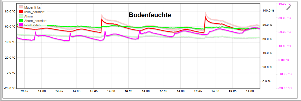

          Die linke Temperaturskala ist das was die Elektronik des Differenzsensors aus der Feuchte in °C macht (-17 bei trocken 86°C bei den Elektroden im Wasser.
          rechts normiert auf 0-100%

                Das wollte ich wissen. Und die rechte (magenta) Skala ?
                  @paul53 sagte in Temperaturkorrektur Bodenfeuchte:
                  @Homoran sagte:
                  Das ist die magenta Linie
                  Ja,
                    @Homoran
                    Aus dem Chart ist kaum eine zeitliche Korrelation zwischen den Feuchtewerten und der Temperatur zu erkennen, was eine Kompensation schwierig bis unmöglich macht. Insbesondere weist die Temperaturkurve plötzliche schnelle Anstiege auf, die bei den Feuchtewerten nicht auftreten. Wahrscheinlich sieht es besser aus, wenn Temperatur und Feuchte am gleichen Ort gemessen und verglichen werden.
                      Das ist korrekt.
                      Das ist wie mit Pharao Geburtstag.
                      Die aufgehende Sonne scheint morgens ganz kurz genau in den Spalt, in dem ich den Sensor liegen hatte, während am Platz des Sensors die Sonne erst später langsam einen Einfluss haben wird.
                      Deswegen habe ich den NTC auch vor ein paar Tagen verbuddelt, aber anscheinend nicht tief genug.
                      Danke für deine Mühen.
                      Ich wollte mit diesen Daten auch keine vollständige Lösung sondern erst einmal nur wissen, ob ich die nächsten Geräte jeweils für zwei Feuchtesensoren umbauen, oder nur für einen plus NTC.
