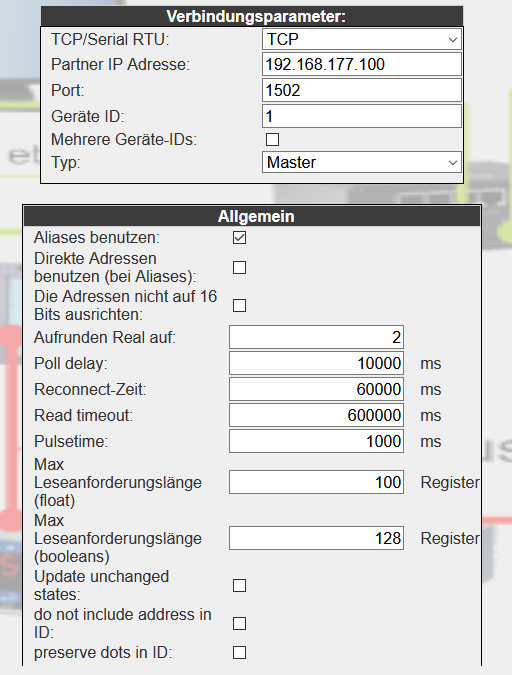

                  Meine Config:
                  Die Gegenstelle ist ein SolarEdge Wechselrichter ...
                  VG und Danke im Voraus
                  Edit: Version 3.04 funktioniert wieder einwandfrei - Vielen Dank!
