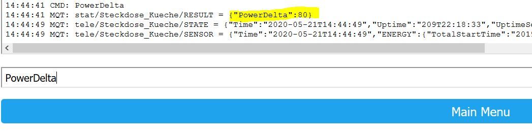

                      Cool! Danke für den Tip! Genau den Parameter hab ich wohl auch gesucht, da mir auch zu wenig MQTT Nachrichten gesendet wurden und ich verschiedene Änderungen nicht mitbekommen hab.
                      PowerDelta stand bei mir vor der Änderung auf 80 (vermutlich default) teste jetzt auch mal mit 10.

                        @amg_666 Wo findet man diesen Parameter?
                        • Glasfaser
                          Glasfaser @leuchtturm last edited by Glasfaser
                          @leuchtturm
