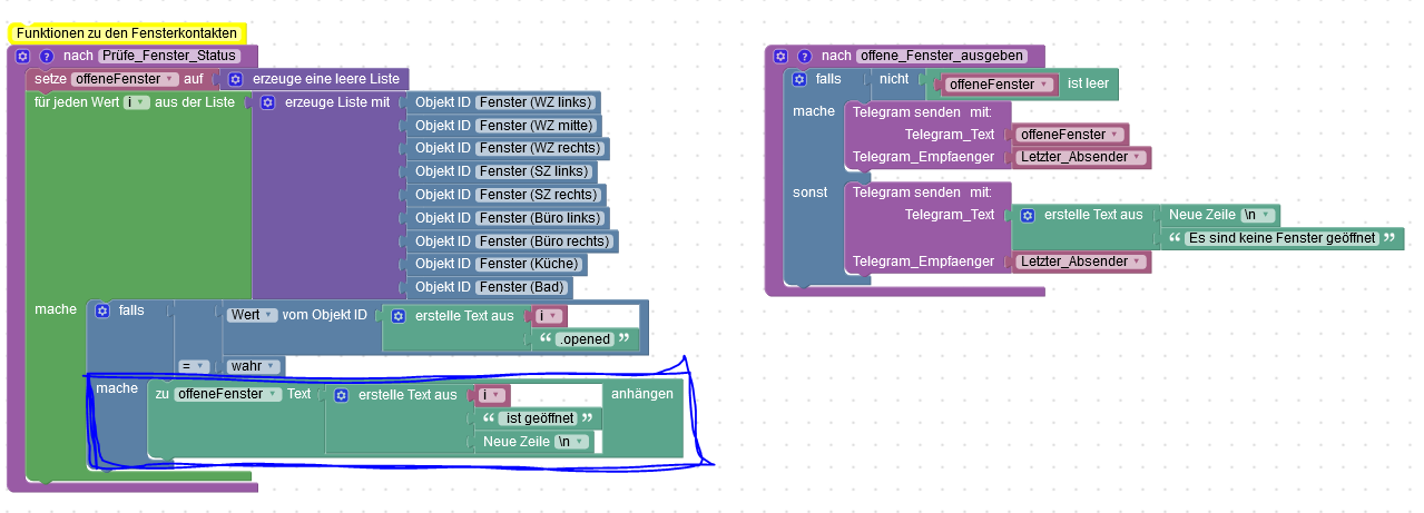

      keine Ahnung ob ich einfach zu blöd und unerfahren bin aber ich bekomme es partou nicht hin, den Anzeigenamen eines Objektes auszulesen und anschließend im Telegram auszugeben.
      Das Skript soll die geöffneten Fenster ermitteln und mir im Telegram ausgeben. Funktionieren tut es auch so, wie es soll. Lediglich bei der Ausgabe der "common.name" verzweifle ich.
      So habe ich es bislang gelöst:

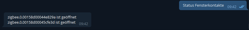

      Die Ausgabe im Telegram:
      Läuft also. Wäre nur schön, wenn dann da stehen würde "Fenster (WZ links) ist geöffnet"

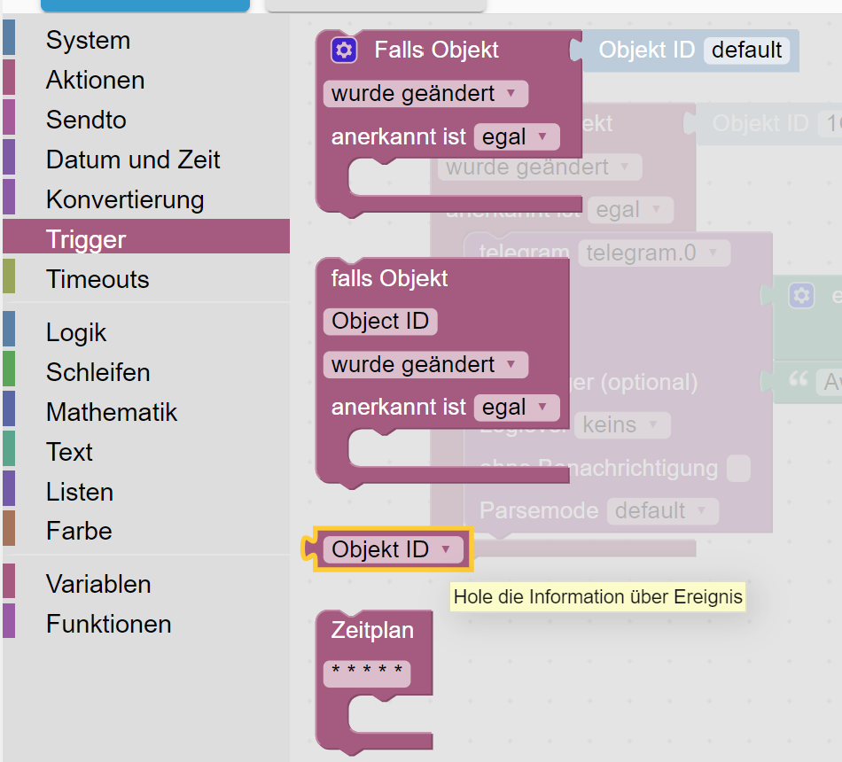

          Unter Trigger gibts einen Block, mit dem du auf die Daten zugreifen kannst
            paul53 @OstfrieseUnterwegs last edited by paul53
            @OstfrieseUnterwegs sagte:

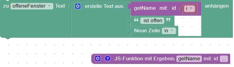

            @Chris_90 verwendet keinen Trigger, sondern eine Schleife über die Device-IDs. Namen kann man nur mit einer Javascript-Funktion erhalten.
            return getObject(id).common.name;
            • C
              Chris_90 last edited by
              Herzlichen Dank @paul53 🙂
              Es kann manchmal so einfach sein. Die, für mich, perfekte Lösung. Tausend Dank!
