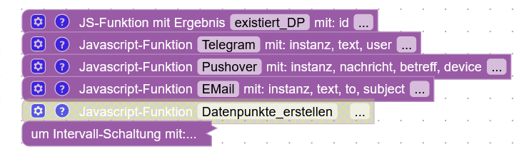

                muelleal @mameier1234 last edited by
                @mameier1234 Hallo, ich glaube ich habe den Fehler gefunden. Es liegt am erstellen der Datenpunkte. Jedes mal, wenn das Skript neu gestartet wird, werden die angelegt. Ich habe den Block deaktiviert und damit war der Fehler weg.
                  Kuddel @muelleal last edited by
                  @muelleal vielen Dank für die Suche.
                  Eigentlich sollen die DPs ja nur erstellt werden, wenn sie noch nicht vorhanden sind.
                  Mal sehen, ob ich Zeit finde, das Problem zu fixen.
