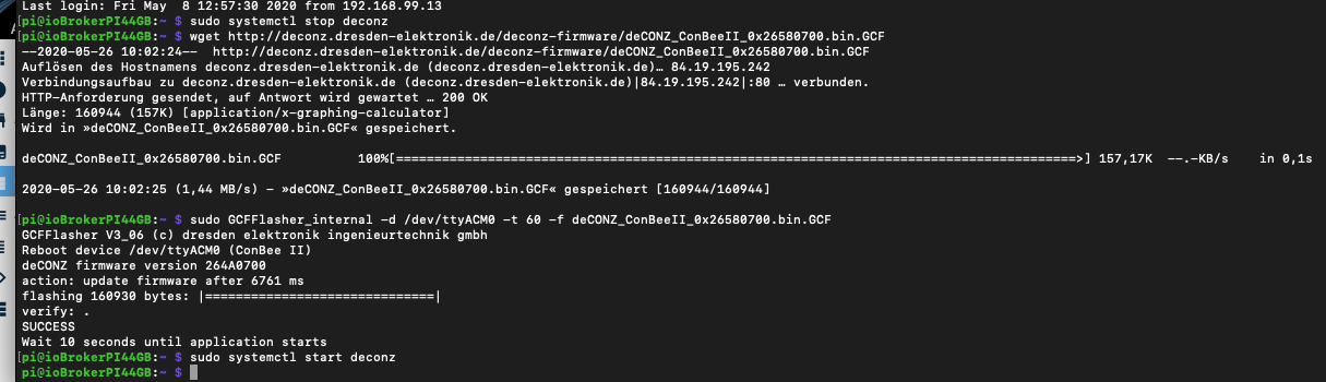

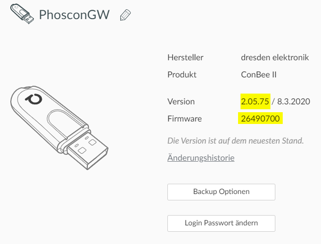

                                    dulles @CruziX last edited by dulles
                                    @CruziX
                                    Habe nun das Update (Flashvorgang) durchgeführt, aber der Licht Sensor taucht nirgends auf. Auch nach einem Versuch ihn neu einzubinden, kein positives Ergebnis. Habe ich was falsch gemacht ?
                                    Ich finde auch nicht die Version V2_05_75 !
                                    B 2 Replies Last reply Reply Quote 0
                                      blackeagle998 @dulles last edited by
                                      @dulles
                                      Du musst Punkt 4 aus der Anleitung abarbeiten.
                                      Bisher hast du nur die Firmware des Sticks erneuert, nicht aber die Deconz Software.

                                          dulles @blackeagle998 last edited by
                                          @blackeagle998
                                          Punkt 4 habe ich nun auch ausgeführt. Jetzt ist er vorhanden.
                                          Ich dachte der Punkt 4 ist optional und muss somit nicht durchgeführt werden.
