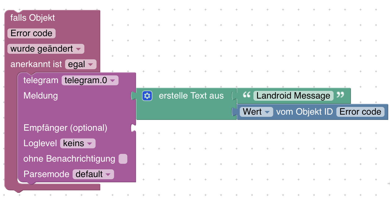

      ich habe mir den Worx Adapter installiert und möchte nun die Error und Status Meldungen per Telegram schicken lassen. Das Funktioniert auch schon ganz gut, jedoch bekomme ich nur folgende Meldungen geschickt:
      "Landroid Message2" oder
      "Landroid Message0" usw.
      Unter Objekte wird auch noch ein Text angezeigt welche ich lieber hätte. Das ist im Beispiel auf dem Bild (5) also Raining. Habt ihr eine Idee was ich das im Blockly setzen muss damit der Text statt Code kommt?

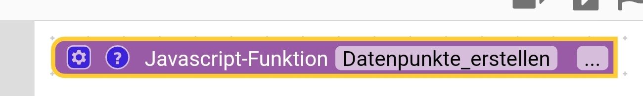

        Ich habe es so. Das Blockly legt zwei Datenpunkte unter 0_userdata.0 an.
        Nur den Telegram Empfänger mußt Du noch ändern oder löschen.
        Die Datei am besten auf den eigenen Rechner downloaden und auf dem eigenen Rechner speichern. Mit einem Editor öffnen und den gesamten Inhalt in die Zwischenablage kopieren und dann in ein neues leeres Blockly importieren. (öffnen direkt im Browser und von dort kopieren bringt oft Umlaute Fehler)

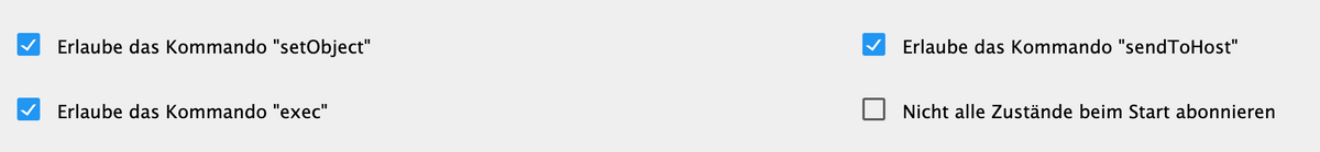

        Für die Funktion zum Datenpunkte erstellen muss setObject im Javascript Adapter erlaubt sein.

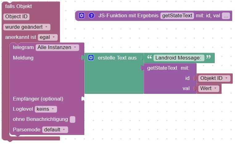

          Dazu braucht man eine Javascript-Funktion getStateText(id, val) mit folgendem Inhalt:
          return getObject(id).common.states[val];
          Objekt ID und Wert findet man unter "Trigger".

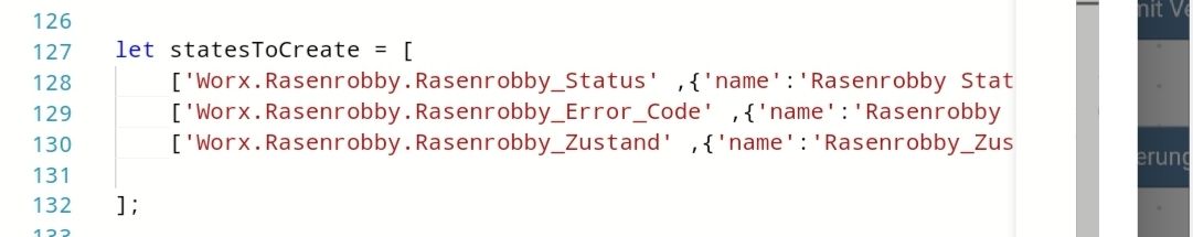

                  @dslraser Gibt es die Möglichkeit den Ort des Datenpunktes anzupassen? Also z.B. 0.userdata.0.worx.landroid anstatt von 0.userdata.0.worx.RASENROBBY
                  Das wäre klasse, wennn Du mir sagen könntest, wie ich das ändere... Da bin ich nicht weitergekommen bis jetzt. Das
                  Blockly würde ich dann manuell nach meinen Datenpunkten anpassen.
                  Das wäre wirklich klasse...
                  • dslraser
                    dslraser Forum Testing Most Active @huhie last edited by dslraser
                    @huhie sagte in Worx Error/ Status via Blockly und Telegram:
                    Ja, gibt es. Da in die Funktion rein klicken (auf die drei Punkte ganz rechts klicken)
                    und diese Zeilen ändern

                      vielen Dank für die schnelle Hilfe. Ich habe die Struktur der Datenpunkte nach meinen Wünschen angepasst
                      und dann im Skript noch die richtigen Verweise auf 0.userdata.0... entsprechend mit Status und Error Code angepasst.

                          lösche mal die alten (zuerst erstellten) Datenpunkte und schaue dann nochmal in das Blockly, dann siehst Du schon ob Du wirklich alle Datenpunkte richtig angepasst hast.
