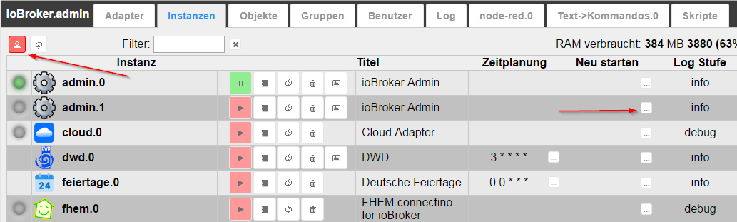

        Aktiviere mal RAM Überwachung und mache autorestart Nachts.
        Die Autorestart Funktion ist mit der vorletzten js-controller Version gekommen.
          dtp last edited by
          Hi Bluefox,
          wo stelle ich das denn ein? Im Admin-Adapter unter den Settings?
          Gruß,
          Thorsten
          • Bluefox
            Bluefox last edited by

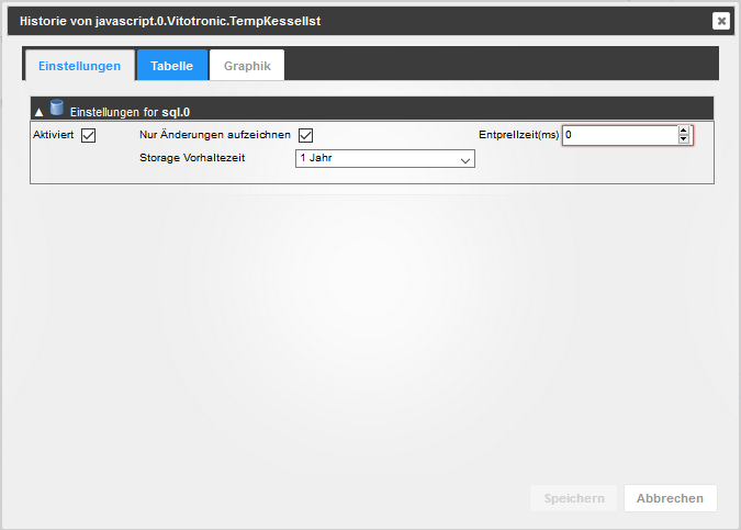

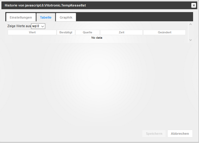

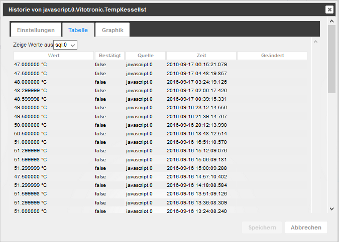

              Das Problem besteht leider weiterhin. Auch wenn ich den SQL-Adapter manuell neu starte.
              Finde das Verhalten aber etwas seltsam. Heute Morgen wurde mir mal wieder für die markierten Objekte kein Wert mehr angezeigt.
              Sowohl im Log als auch im SQL-Konfigurationsfenster des Objekts wird "No Data" angezeigt. Auch Flot zeigt nur ein leeres Diagramm.

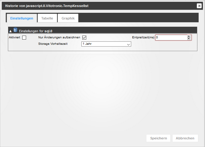

              Wenn ich nun aber den Haken bei "Aktiviert" entferne…
              …und wieder neu setze, erhalte ich sofort wieder eine Anzeige.
              Man erkennt, dass trotz der Anzeige "No Data" ein Speichern der Datenwarte in der Datenbank erfolgte.
              Irgendwo muss da ein Haar in der Suppe sein.
              Gruß,
              Thorsten
                dtp last edited by

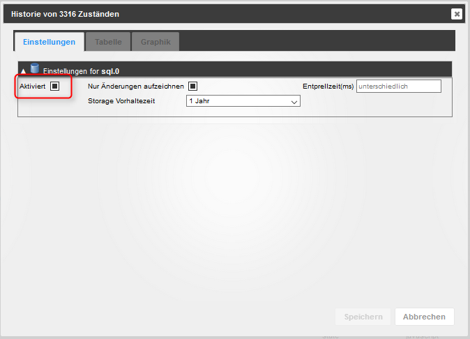

                Hab irgendwie keine Lust, jedes Mal die Aktivierung für alle Objekte zu entfernen,
                um sie dann für jedes einzelne Objekt wieder zu setzen.
                Wie gesagt, vor Version 1.2.0 des SQL-Adapters hatte ich nicht solche Probleme.
