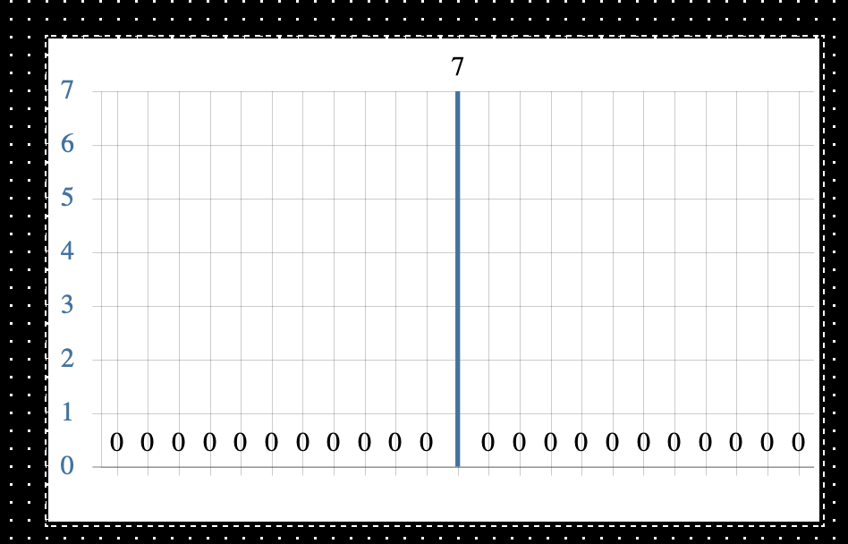

                                • bergjet
                                  bergjet @oFbEQnpoLKKl6mbY5e13 last edited by bergjet
                                  @ofbeqnpolkkl6mby5e13
                                  Wird bei dir auf der horizontalen Achse des Diagramms die Bezeichnung angezeigt?
                                  O 1 Reply Last reply Reply Quote 0
                                    OliverIO @bergjet last edited by
                                    @bergjet
                                    ich habe es gerade bei mir nochmal ausprobiert.
                                    bei mir funktioniert das.
                                    zeig bitte mal den kompletten inhalt des datenpunkts jsontabelle
                                    bergjet 2 Replies Last reply Reply Quote 0

                                      Ich habe jetzt dieses Script:
                                      const idTable = '0_userdata.0.EnergyMeter.Kosten_pro_Stunde.jsontabelle'; // ID JSON-Tabelle
                                      const ids = [
                                      '0_userdata.0.EnergyMeter.Kosten_pro_Stunde.00-01',
                                      '0_userdata.0.EnergyMeter.Kosten_pro_Stunde.01-02',
                                      '0_userdata.0.EnergyMeter.Kosten_pro_Stunde.02-03',
                                      '0_userdata.0.EnergyMeter.Kosten_pro_Stunde.03-04',
                                      '0_userdata.0.EnergyMeter.Kosten_pro_Stunde.04-05',
                                      '0_userdata.0.EnergyMeter.Kosten_pro_Stunde.05-06',
                                      '0_userdata.0.EnergyMeter.Kosten_pro_Stunde.06-07',
                                      '0_userdata.0.EnergyMeter.Kosten_pro_Stunde.07-08',
                                      '0_userdata.0.EnergyMeter.Kosten_pro_Stunde.08-09',
                                      '0_userdata.0.EnergyMeter.Kosten_pro_Stunde.09-10',
                                      '0_userdata.0.EnergyMeter.Kosten_pro_Stunde.10-11',
                                      '0_userdata.0.EnergyMeter.Kosten_pro_Stunde.11-12',
                                      '0_userdata.0.EnergyMeter.Kosten_pro_Stunde.12-13',
                                      '0_userdata.0.EnergyMeter.Kosten_pro_Stunde.13-14',
                                      '0_userdata.0.EnergyMeter.Kosten_pro_Stunde.14-15',
                                      '0_userdata.0.EnergyMeter.Kosten_pro_Stunde.15-16',
                                      '0_userdata.0.EnergyMeter.Kosten_pro_Stunde.16-17',
                                      '0_userdata.0.EnergyMeter.Kosten_pro_Stunde.17-18',
                                      '0_userdata.0.EnergyMeter.Kosten_pro_Stunde.18-19',
                                      '0_userdata.0.EnergyMeter.Kosten_pro_Stunde.19-20',
                                      '0_userdata.0.EnergyMeter.Kosten_pro_Stunde.20-21',
                                      '0_userdata.0.EnergyMeter.Kosten_pro_Stunde.21-22',
                                      '0_userdata.0.EnergyMeter.Kosten_pro_Stunde.22-23'
                                      var table = [];
                                      for(let i = 0; i < ids.length; i++) {
                                          table[i] = {};
                                          table[i].title = getObject(ids[i]).common.name;
                                          table[i].value = getState(ids[i]).val;
                                      setState(idTable, JSON.stringify(table), true);
                                      on(ids, function(dp) {
                                          let idx = ids.indexOf(dp.id);
                                          table[idx].Wert = dp.state.val;
                                      Da stimmt es nun. Allerdings wird mir im Diagramm der Titel nicht angezeigt.
                                      jsontabelle
                                          "title": "00-01",
                                          "value": 0
                                          "title": "01-02",
                                          "value": 0
                                          "title": "02-03",
                                          "value": 0
                                          "title": "03-04",
                                          "value": 0
                                          "title": "04-05",
                                          "value": 0
                                          "title": "05-06",
                                          "value": 0
                                          "title": "06-07",
                                          "value": 0
                                          "title": "07-08",
                                          "value": 0
                                          "title": "08-09",
                                          "value": 0
                                          "title": "09-10",
                                          "value": 0
                                          "title": "10-11",
                                          "value": 0
                                          "title": "11-12",
                                          "value": 7
                                          "title": "12-13",
                                          "value": 0
                                          "title": "13-14",
                                          "value": 0
                                          "title": "14-15",
                                          "value": 0
                                          "title": "15-16",
                                          "value": 0
                                          "title": "16-17",
                                          "value": 0
                                          "title": "17-18",
                                          "value": 0
                                          "title": "18-19",
                                          "value": 0
                                          "title": "19-20",
                                          "value": 0
                                          "title": "20-21",
                                          "value": 0
                                          "title": "21-22",
                                          "value": 0
                                          "title": "22-23",
                                          "value": 0

                                        oFbEQnpoLKKl6mbY5e13 @bergjet last edited by
                                        @bergjet
                                        Ich nutze nur eine Tabelle zur Anzeige der Werte.
                                          @bergjet sagte in JSON Table erstellen:
                                          Diagramm
                                          Welches Diagramm?
                                          Hier geht es doch darum ein json aufzubauen, welches über das
                                          widget json table angezeigt werden kann.
                                          bergjet 1 Reply Last reply Reply Quote 0
                                          • bergjet
                                            bergjet @OliverIO last edited by
                                            @oliverio sagte in JSON Table erstellen:
                                                "title": "0_userdata.0.EnergyMeter.Kosten_pro_Stunde.00-01",
                                                "value": 0
                                                "title": "0_userdata.0.EnergyMeter.Kosten_pro_Stunde.01-02",
                                                "value": 0
                                                "title": "0_userdata.0.EnergyMeter.Kosten_pro_Stunde.02-03",
                                                "value": 0
                                                "title": "0_userdata.0.EnergyMeter.Kosten_pro_Stunde.03-04",
                                                "value": 0
                                                "title": "0_userdata.0.EnergyMeter.Kosten_pro_Stunde.04-05",
                                                "value": 0
                                                "title": "0_userdata.0.EnergyMeter.Kosten_pro_Stunde.05-06",
                                                "value": 0
                                                "title": "0_userdata.0.EnergyMeter.Kosten_pro_Stunde.07-08",
                                                "value": 0
                                                "title": "0_userdata.0.EnergyMeter.Kosten_pro_Stunde.08-09",
                                                "value": 0
                                                "title": "0_userdata.0.EnergyMeter.Kosten_pro_Stunde.09-10",
                                                "value": 0
                                                "title": "0_userdata.0.EnergyMeter.Kosten_pro_Stunde.10-11",
                                                "value": 6
                                                "title": "0_userdata.0.EnergyMeter.Kosten_pro_Stunde.11-12",
                                                "value": 7
                                                "title": "0_userdata.0.EnergyMeter.Kosten_pro_Stunde.12-13",
                                                "value": 8
                                                "title": "0_userdata.0.EnergyMeter.Kosten_pro_Stunde.13-14",
                                                "value": 6
                                                "title": "0_userdata.0.EnergyMeter.Kosten_pro_Stunde.14-15",
                                                "value": 0
                                                "title": "0_userdata.0.EnergyMeter.Kosten_pro_Stunde.15-16",
                                                "value": 0
                                                "title": "0_userdata.0.EnergyMeter.Kosten_pro_Stunde.16-17",
                                                "value": 0
                                                "title": "0_userdata.0.EnergyMeter.Kosten_pro_Stunde.17-18",
                                                "value": 0
                                                "title": "0_userdata.0.EnergyMeter.Kosten_pro_Stunde.18-19",
                                                "value": 0
                                                "title": "0_userdata.0.EnergyMeter.Kosten_pro_Stunde.19-20",
                                                "value": 0
                                                "title": "0_userdata.0.EnergyMeter.Kosten_pro_Stunde.20-21",
                                                "value": 0
                                                "title": "0_userdata.0.EnergyMeter.Kosten_pro_Stunde.21-22",
                                                "value": 0
                                                "title": "0_userdata.0.EnergyMeter.Kosten_pro_Stunde.22-23",
                                                "value": 0
                                                "title": "0_userdata.0.EnergyMeter.Kosten_pro_Stunde.23-00",
                                                "value": 0
