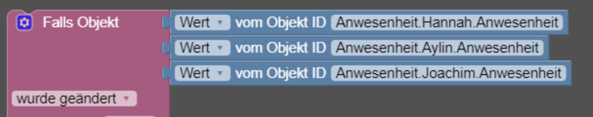

      wo liegt das Problem? Die DPs sind existent und vom Typ boolean:

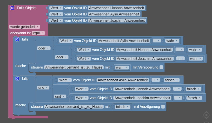

      Das Blockly:
      Der Code davon:

        @XxJooO
        Du kannst nicht auf Wert vom Objekt ID triggern

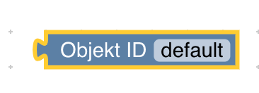

          • dslraser
            dslraser Forum Testing Most Active @XxJooO last edited by dslraser
            @XxJooO
            entweder nimmst Du den
            oder Du klickst direkt in das Feld, also wenn Du die Bausteine raus nimmst.
