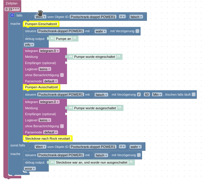

      hat jemand bereits schon eine Poolpumpensteuerung erstellt?
      Wo man sagen kann, Pumpe gehe dann an und dann wieder aus.
      cu Deta
      Homoran Dominik F. 2 Replies Last reply Reply Quote 0

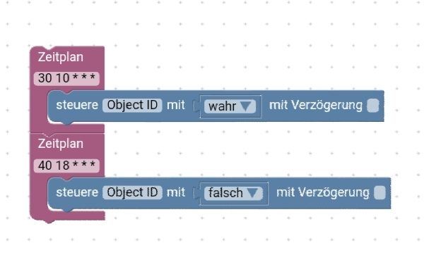

        Homoran Global Moderator Administrators @deta last edited by
        @deta sagte in Pool Zeituhr für Pumpe:
        Ja!
        Nein, ich habe da komplexere Anforderungen.
        Aber das ist mit Blockly schnell gemacht
        FALLS Zeitplan 11:00 steuere Pumpe an
        und als zweites
        FALLS Zeitplan 18:00 Steuere Pumpe aus

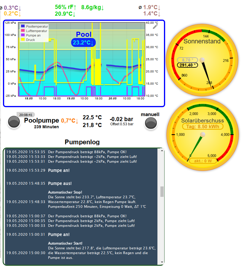

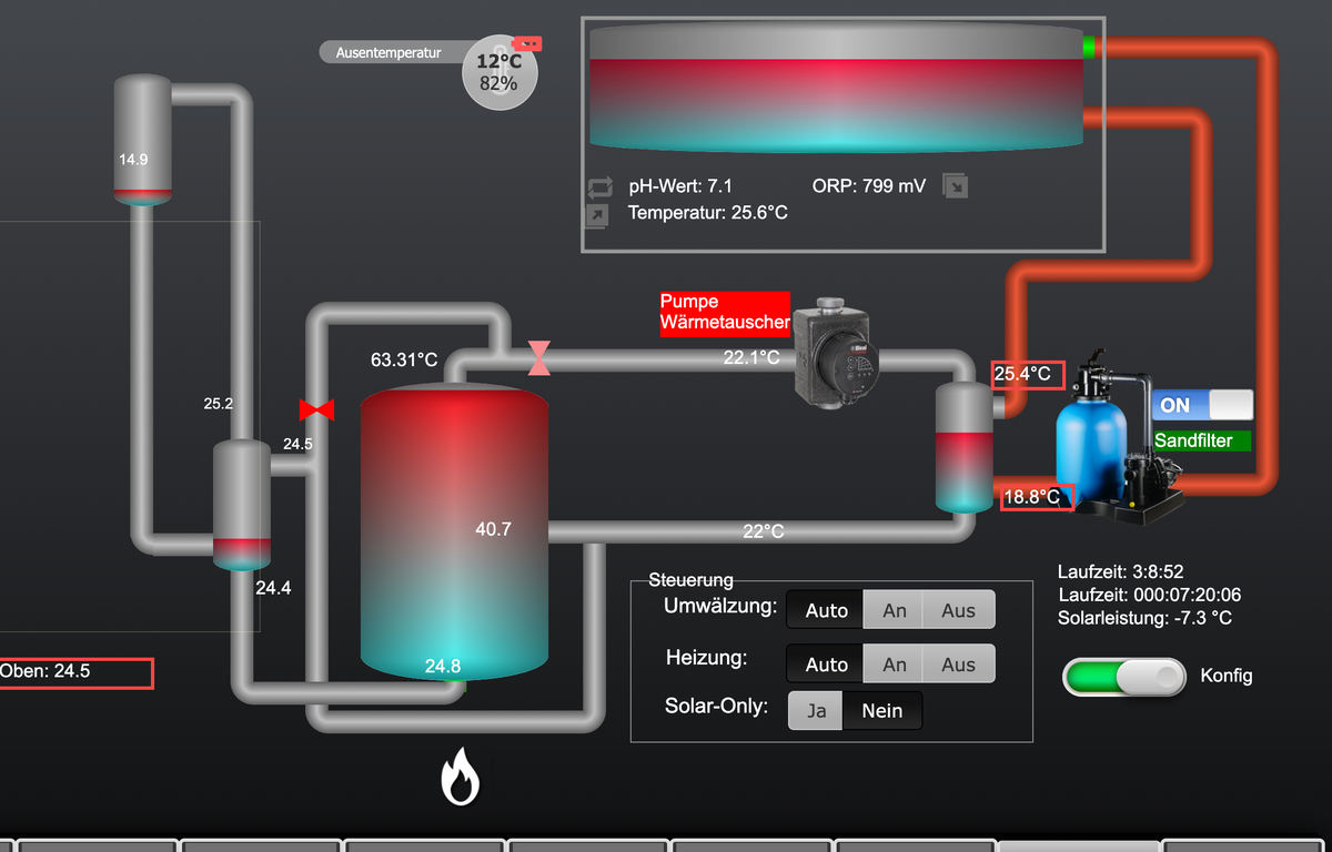

              @Homoran Was hast du den für Anforderungen?
              • Besonnung des Absorbers (Azimut)
              • ausreichende Wärmegewinnung (Rücklauf-Vorlauftemp)
                • Bis zu einer maximalen Pooltemp
              • Sonneneinstrahlung (Hitzesensor)
              • Solarüberschuss
              • Pumpenlaufzeit
              Dominik F. 1 Reply Last reply Reply Quote 0
              • Dominik F.
                Dominik F. @Homoran last edited by
                @Homoran
                Wie misst du den Druck der Pumpe?
                  Homoran Global Moderator Administrators @Dominik F. last edited by
                  @Dominik-F sagte in Pool Zeituhr für Pumpe:
                  @Homoran
                  mit so etwas:
                  Bild Text
                  ist aber leider inzwischen verrostert, weswegen der Wert oft schwankt. deswegen wird ein Offset berechnet

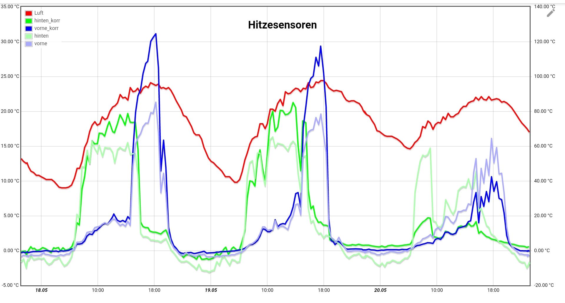

                              Womit musst du Sonneneinstrahlung (Hitzesensor)?
                              Ich möchte gerne meine Pumpe Bzw absorber auch mehr automatisieren.
                              Ich finde aber keinen pyranometer den ich an den Raspberry Pi / Iobroker (wlan,Zigbee, oder jeelink) hängen kann.
                                Homoran Global Moderator Administrators @grizzlyco last edited by Homoran
                                @grizzlyco sagte in Pool Zeituhr für Pumpe:
                                Bild Text
                                https://forum.iobroker.net/topic/22405/test-adapter-shuttercontrol-v0-6-x/1060
                                • G
                                  grizzlyco @Homoran last edited by
                                  @Homoran
                                  Ist das einfach ein temp Sensor in Glas ?
                                  Wie wertest du den aus?
                                  Diff zwischen aussentemp und dem „Glas Sensor“?
                                      @Homoran
                                      Einer im Glas, einer außen
                                      Homematic differenztemperatursensor mit 2 NTC
                                      JA, Diff innen zu außen
                                      Im Moment arbeite ich noch an einer temperaturkompensation, da im richtig heißen Sommer >35° die Differenz nichtvsoooo hoch ist wie bei massiver Sonne und nur 15° lufttemperatur
                                            Aktuel nimmst du die Differenz >X als Anforderung für die Pumpe?
                                            Ja, und für die Beschattungssteuerung der Rollläden.
                                            Hier die Daten mit und ohne Korrektur vor und hinter dem haus
                                            Gestern die Faktoren zurückgenommen und prompt heute kaum Sonne.
                                            Im Glas gerne 40°
