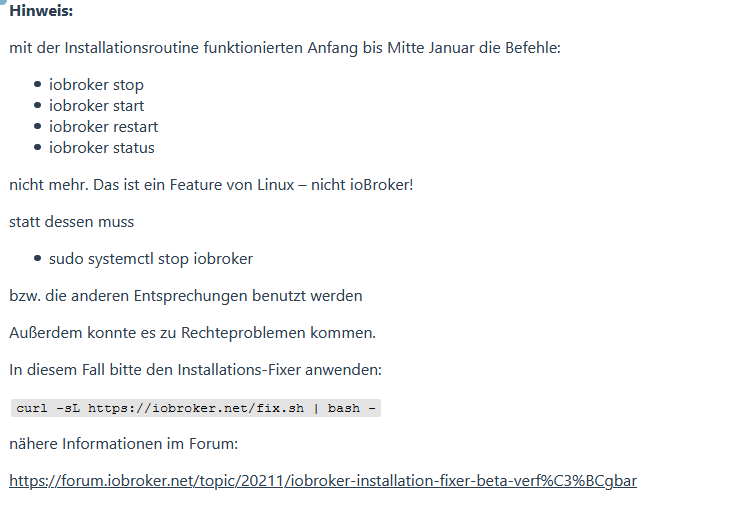

              Und daher kommt dann auch immer der Befehl @Jan1
              sudo systemctl stop iobroker
              ins Spiel.

                        Jan1 @SaschaS last edited by Jan1
                        @SaschaS sagte in Nach Update läuft nichts mehr!:
                        und wo genau hast diesen Befehl ausgegraben? Das ist alt und wenn Du mit so alten Zeug weiter machen willst, ist es allein Dein Problem.
                        Genau so wie die uralte Adresse des Fixer, wo hast die denn her? Du verwendest irgend welche Anleitungen die sehr alt sind und das macht es nur schlimmer.
                        Las den Fixer laufen:
                        curl -sL https://iobroker.net/fix.sh | bash -
                        oder mit:
                        iobroker fix
                        Danach ein System Update:
                        sudo apt-get update && sudo apt-get upgrade
                        Dann die Node nach der Doku und es sollte wieder laufen.

                                Wal Developer @Jan1 last edited by
                                @Jan1 sagte in Nach Update läuft nichts mehr!:
                                Da gehste mal auf die Doku von Iobroker installation linux, da steht das noch.
                                  Jan1 @Wal last edited by
                                  @Wal
                                  Dann hast die alte Doku Du Held 😉
                                  Wal 1 Reply Last reply Reply Quote 0
                                  • Wal
                                    @Wal
                                    Ich weiss, er aber nicht.😊
                                      @Wal
                                      Es geistert immer noch der Link zur alten rum, deshalb bitte immer oben den Link verwenden.
                                      • Wal
                                        @Wal
                                        Genau den Link, den du gepostet hast steht der Befehl drin. Ganz weit unten. 😉
                                          Jan1 @Wal last edited by Jan1
                                          @Wal
                                          Für den Fixer ja, aber nicht für das Stoppen des IOBroker
                                          Wobei das Fixer Script immer noch läuft.
