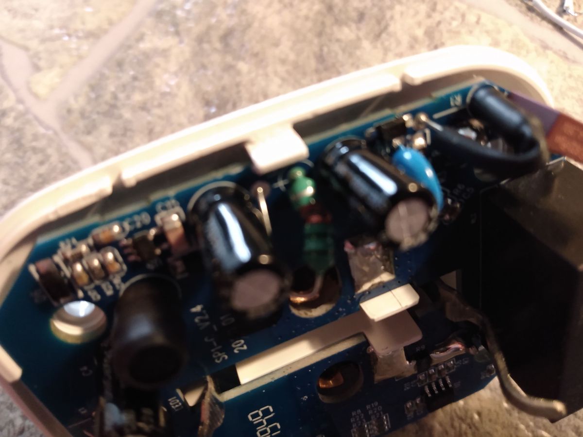

                                  @Jan1 vielen Dank von dem Tasmotizer wusste ich nichts habe ihn aber schon runtergeladen und werde das versuchen. Ich habe gerade die Steckdose zerlegt dabei ist mir ein beschädigter widerstand aufgefallen, den werde ich mal ersetzen der ist mit Draht gefüllt mal sehen.
                                  Immerhin leuchtet jetzt die andere SP1 rot immerhin etwas mal sehen. Danke
                                    Jan1 @neueWelt last edited by
                                    @neueWelt
                                    Mit Draht gefüllt, dann ist es ne Spule und kein Widerstand.

                                          neueWelt @Dr. Bakterius last edited by
                                          @Dr-Bakterius es sieht wie ein Widerstand aus mit Ringen.IMG_20200522_093608984[1].jpg

                                            @smarthome2020 Danke aber natürlich ist das Netz nicht zu finden das ist ja das Problem- Aber so wie es aussieht ist ein Bauteil defekt warum auch immer wodurch die Steckdose nicht funktioniert.
