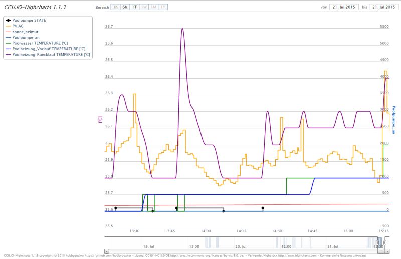

                    Fitti last edited by
                    @Homoran:
                    natürlich hatte highcharts multiple axis:
                    filename="poolsteuerung.jpg" index="0">~~
                    Auf die Schnelle
                    Rainer `
                    Schicke mir mal bitte die URL, mit der Du das aufgerufen hattest.
