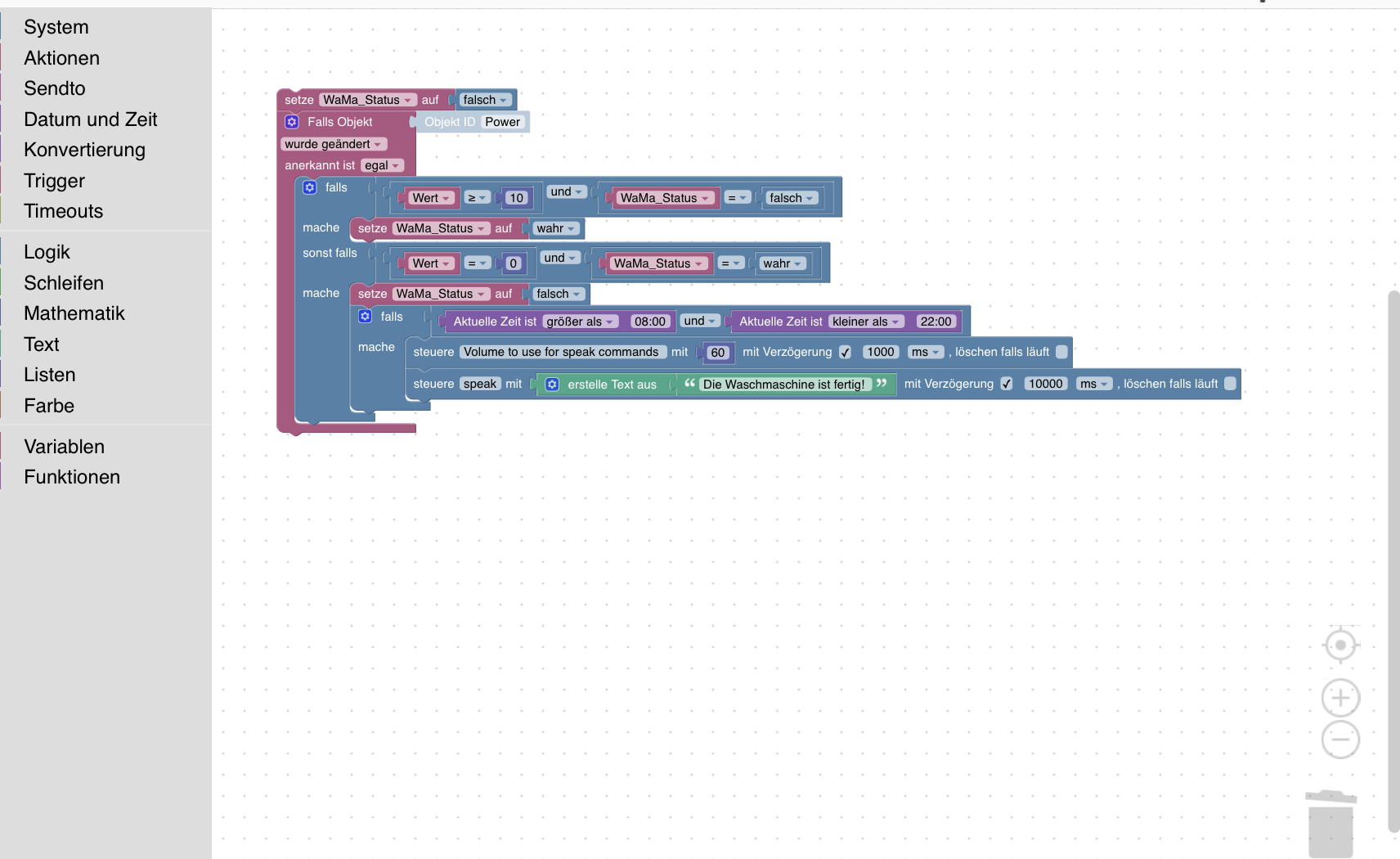

      ich habe ein Blockly angepasst, welches ich im Netz gefunden habe, dass mir eine Ansage auf Alexa macht, wenn die Waschmaschine, bzw. der Trockner fertig ist. Das funktioniert auch soweit. Das Problem ist, dass die Meldung kommt, sobald 0 Watt Leistung anliegen. Das ist allerdings auch während des Waschgangs der Fall. Mein Idee ist nun zu sagen, dass die Meldung erst kommt, wenn 0 Watt für mindestens 2 Minuten anliegen.
      Hat jemand nen Tip, wie ich das mit Blockly umsetzen kann?

        Mit einem Timeout.
        Guckst Du einfach mal ein paar Beiträge weiter unten, "Spülmaschine fertig" und "Waschmaschine". Beide Threads behandeln dieses Thema 😉
