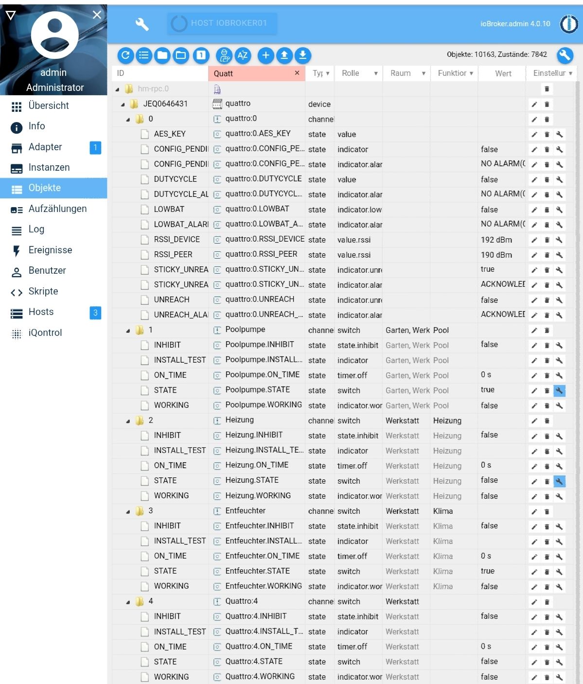

      ich habe den Schaltaktor HM LC SW4 DR installiert.
      Mein Problem ich kann die 4 Kanäle nicht über die VIS oder Admin Oberfläche steuern.
      Geh ich über Objekte und klicke dort den Aktor an, sehe ich zwar die Kanäle kann aber keinen Wert eintragen.
      Jemand einen Tipp für mich ?

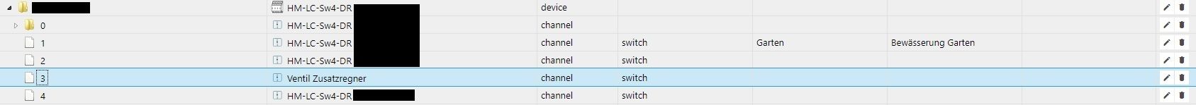

        Homoran Global Moderator Administrators @Guest last edited by
        @tobi83 mach mal ein neu einlesen und ggg. Einen Neustart der Reha Instanz.
        Wenn das nicht hilft müssen wir tiefer suchen.
        Da fehlt einiges, das muss so aussehen
          Moin,
          hab unter Instanzen die rpc und rega neugestartet als auch den Pi neugestartet.
          Hab auf rpc 2 geräte einmalig neueinlesen gemacht. Nun tut sich was
          Ok funkitioniert nun mit dem neu einlesen 🙂
