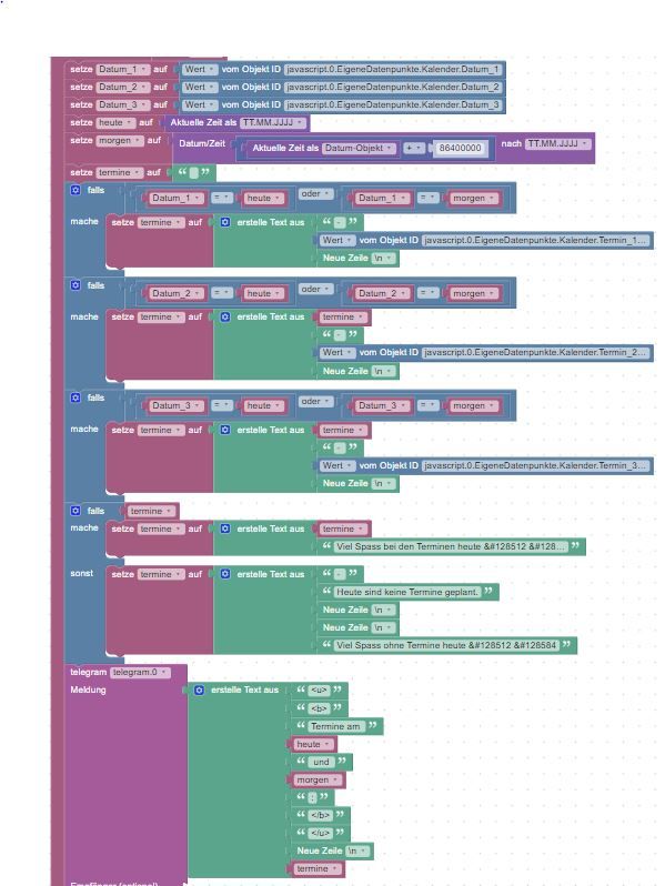

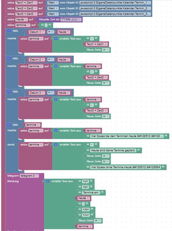

      Hi zusammen,
      ich versuche gerade mir per Blockly Skript meine Termine per Telegram zusenden zulassen.
      Das funktioniert bisher auch ganz gut. In den Datumsvariablen steht das jeweilige Datum des Termins
      und in den Variablen Text+Zeit die jeweilige Zeit und Info des Termins.
      Im Skript selber frage ich nun jegliche Terminkonstelation ab und lasse mir passend dazu eine Terminübersicht senden.
      Das komplette Skript ist leider zu lange zum Screenshoten, daher habe ich es unten angehängt.
      Ich bräuchte aber noch ein bisschen Hilfe von Euch:
      1.) Das Skript funktioniert aber geht das vom Aufbau her eleganter? Ich bin noch recht neu im Bereich Blockly und wurstel mich noch ein bisschen durch 🙂
      2.) Ich würde mir gerne nicht nur die heutigen Termine zusenden lassen sondern auch die von morgen. Irgendwie stehe ich bei der Umsetzung noch ein bisschen
      auf dem Schlauch.
      Anbei das exportierte Skript

        paul53 @seppel786 last edited by paul53
        @seppel786 sagte:
        Geht es.
         <variables>
           <variable type="cron" id="schedule1">schedule1</variable>
           <variable id="@kj.6|{f[S].21=_69VS">Datum 1</variable>
           <variable id="?|^u~vhH:V#N7]c6$D[n">Datum 2</variable>
           <variable id="*^`Qs5.8wkU5I}v#m{Au">Datum 3</variable>
           <variable id="@2lw{x^:nYy2.n$,]|WX">Text1 + Zeit1</variable>
           <variable id="bh6R}c|-+!sw{/dd}gjy">Text2 + Zeit2</variable>
           <variable id="0S.$[@iWKcFp+3PthG38">Text3 + Zeit3</variable>
           <variable id="o;,_E}0UCaiD.pW|Mbl9">heute</variable>
           <variable id="?{T3b:}vp9xfG}JTx5D@">termine</variable>
         </variables>
         <block type="schedule_create" id="VEB7f,*jj#tLjv%:E(pD" x="-387" y="-1837">
           <field name="NAME">schedule1</field>
           <value name="SCHEDULE">
             <shadow xmlns="http://www.w3.org/1999/xhtml" type="field_cron" id="wMo@]A%MKed,9t|hnSyZ">
               <field name="CRON">* * * * *</field>
             <block type="field_cron" id="*{Fbc0lKa6Y:lUsQkqp7">
             <block type="variables_set" id="RSehA#;:4LwLR5y#5wW6">
               <field name="VAR" id="@kj.6|{f[S].21=_69VS">Datum 1</field>
                 <block type="get_value" id="JNr}=$oe2m(.)=cJdgM=">
                   <field name="OID">javascript.0.EigeneDatenpunkte.Kalender.Datum_1</field>
                 <block type="variables_set" id="TXx2)Yyx%4YuT,FV^w=o">
                   <field name="VAR" id="?|^u~vhH:V#N7]c6$D[n">Datum 2</field>
                     <block type="get_value" id="_Z.ndt(l4q;7GBUHK8/?">
                       <field name="OID">javascript.0.EigeneDatenpunkte.Kalender.Datum_2</field>
                     <block type="variables_set" id="*w!guRv#,xGFHj@6v}UT">
                       <field name="VAR" id="*^`Qs5.8wkU5I}v#m{Au">Datum 3</field>
                         <block type="get_value" id="$dPpp*EPfuY:roz.YFa!">
                           <field name="OID">javascript.0.EigeneDatenpunkte.Kalender.Datum_3</field>
                         <block type="variables_set" id="i=!#{[_Gw]p@ES%Fvcgf">
                           <field name="VAR" id="@2lw{x^:nYy2.n$,]|WX">Text1 + Zeit1</field>
                             <block type="get_value" id="4XpL]07,{:P$Il?K^nu)">
                               <field name="OID">javascript.0.EigeneDatenpunkte.Kalender.Termin_1_Text_Uhrzeit</field>
                             <block type="variables_set" id="N6l9KY9BhiL7nSr@pl=E">
                               <field name="VAR" id="bh6R}c|-+!sw{/dd}gjy">Text2 + Zeit2</field>
                                 <block type="get_value" id="FBI@_C8|h5r?K)V^DQct">
                                   <field name="OID">javascript.0.EigeneDatenpunkte.Kalender.Termin_2_Text_Uhrzeit</field>
                                 <block type="variables_set" id="[smA=4i6,TRadK(j@[.=">
                                   <field name="VAR" id="0S.$[@iWKcFp+3PthG38">Text3 + Zeit3</field>
                                     <block type="get_value" id="a8G4e6R{U|J%^F9^5;CD">
                                       <field name="OID">javascript.0.EigeneDatenpunkte.Kalender.Termin_3_Text_Uhrzeit</field>
                                     <block type="variables_set" id="h!Tiv/NKdhB5#%:HSJdJ">
                                       <field name="VAR" id="o;,_E}0UCaiD.pW|Mbl9">heute</field>
                                         <block type="time_get" id="a1E$PHfzrPC|x`zH5mjG">
                                           <field name="OPTION">DD.MM.YYYY</field>
                                         <block type="variables_set" id="88J^wDFsJ6M[p)jt=Cxb">
                                           <field name="VAR" id="?{T3b:}vp9xfG}JTx5D@">termine</field>
                                             <block type="text" id="!YG@8mxhlvV?ru;F+~-G">
                                               <field name="TEXT"></field>
                                             <block type="controls_if" id="+h0Jd{r}qPW.bo.Mq,c2">
                                                 <block type="logic_compare" id="-K2zmrpFc#FX,p:`S{iA">
                                                   <field name="OP">EQ</field>
                                                     <block type="variables_get" id="z5{Wx3GucmW(WReu+[~-">
                                                     <block type="variables_get" id="BrJB4ho2ThHRF:h0l!U9">
                                                 <block type="variables_set" id="7fm-u}pb@a4x)`yVH,AS">
                                                     <block type="text_join" id="+A5`KC0CC;hFw9Tu4%!h">
                                                       <value name="ADD0">
                                                         <block type="text" id="kN;ze%gpX:+fXnQDC^Wd">
          @seppel786 sagte:
          Dazu wird das Datum von morgen für den Vergleich benötigt:
            seppel786 @paul53 last edited by
            Boah super...Vielen Dank für deinen Vorschlag. Ich habe das Blockly gerade eingebunden und es funktioniert prächtig.
            Würdest du die Abfrage für die morgigen Termine in ein sep. Blockly packen oder in dieses integrieren?
            Ich probiere das morgen mal in aller Ruhe und lese mich mal zum Thema Listen ein.

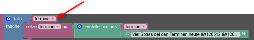

            Ich habe nur noch eine Verständnisfrage: Das "falls termine" im Screenshot - Was macht diese Abfrage genau?
            Vielen Dank nochmals und schönen Abend noch!

              @seppel786 sagte:
              termine wird zu Beginn mit einem Leerstring initialisiert. Wenn ein Termin gefunden wurde, enthält termine keinen Leerstring mehr, also wird der mache-Zweig ausgeführt, andernfalls der sonst-Zweig.
              @seppel786 sagte in Blockly Terminzusendung Telegram:
              Integrieren, etwa so:

                Ich glaube ich habe meine Frage nicht richtig formuliert oder ich verstehe deine Antwort nicht 🙂
                Bei den anderen IF´s wird ja immer nach Variable und heutigem Datum abgefragt (IF Datum1 = Heute etc.).
                In dem letzten falls wird ja aber auf die Liste direkt abgefragt ohne einen Parameter oder? ADas verstehe ich nicht so ganz.
                Gruß Seppel
                  @seppel786 sagte:
                  Ja, das ist ein Vergleich, der als Ergebnis true oder false liefert. Mit if() wird das Ergebnis ausgewertet.
                  Wenn man mit if() einen nicht boolschen Wert abfragt, macht Javascript eine implizite Typwandlung: Ein String mit Inhalt wird zu true, ein Leerstring wird zu false. Siehe auch
                    Wieder was gelernt 🙂 Danke!
