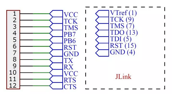

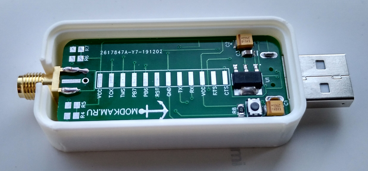

      ich benutze den CC2538+CC2592 Stick von @dimaiv und bin zufrieden. Mein Stick ist vom November 2019 und jetzt wollte ich dem Stick neue Firmware spendieren. Um den Stick zu flashen muss ich eine Stiftleiste oder Stiftbuchse dran löten um den jlink anzuschließen. Im Moment habe ich keinen direkten Zugriff auf die Hardware, deshalb auch meine Frage an euch. Um welchen Rastermaß (Pinabstand) handelt es sich hier? Sind es 2,54mm?
      Ich gehe davon aus, dass das hier unten die korrekte Verdrahtung ist:
      Zum Flashen würden ich den Segger j-flasher nutzen und als FW https://github.com/Koenkk/Z-Stack-firmware/tree/master/coordinator/Z-Stack_3.0.x
      Gibt es noch was, was ich beachten sollte? Über eure Tipps würde ich mich sehr freuen.
