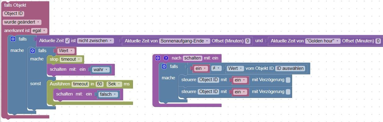

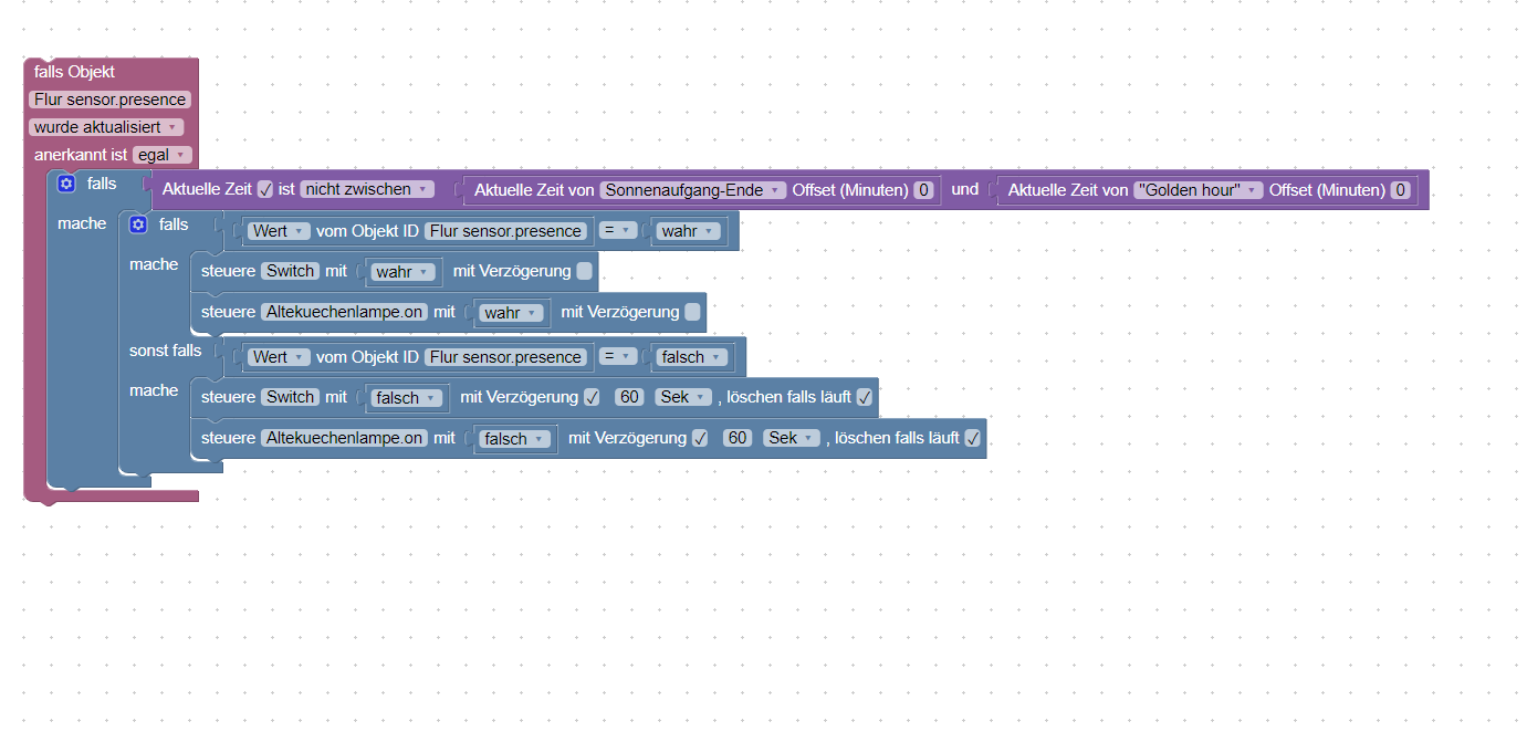

      ich würde gerne im Flur bei Bewegung im Zeitraum von Sonnenuntergang und Sonnenaufgang eine Shelly und eine Hue Lampe schalten.
      Habe mir dazu ein Script zusammengebastelt. Dieses funktioniert auch meiste Zeit problemlos...
      Manchmal aber gehen die Lampen aus...obwohl ich noch im Flur bin und mich stark bewege. Woran liegt das? Anbei mal das Script. Hoffe einer kann mir sagen woran es liegt...bin leider bei Skripten noch nicht so sicher...

            paul53 @patsand last edited by paul53
            @patsand sagte:
            Welche Javascript-Version ? Bei neueren Versionen funktioniert "löschen falls läuft" des Blocks steuere nicht. Poste bitte den erzeugten Javascript-Code in Code tags.
            Verwende statt dessen Ausführen timeout und stop timeout.

              var ein, timeout;
               * Beschreibe diese Funktion …
              function schalten(ein) {
                if (ein != getState("hue.0.Flur_sensor.presence").val) {
                  setState("shelly.0.SHSW-1#E2222F#1.Relay0.Switch"/*Switch*/, ein);
                  setState("hue.0.Altekuechenlampe.on"/*Altekuechenlampe.on*/, ein);
              on({id: "hue.0.Flur_sensor.presence"/*Flur sensor.presence*/, change: "ne"}, function (obj) {
                var value = obj.state.val;
                if (compareTime(getAstroDate("sunriseEnd", undefined, 0), getAstroDate("goldenHour", undefined, 0), "not between", null)) {
                  if ((obj.state ? obj.state.val : "")) {
                    (function () {if (timeout) {clearTimeout(timeout); timeout = null;}})();
                    schalten(true);
                  } else {
                    timeout = setTimeout(function () {
                      schalten(false);
                    }, 60000);
              //JTNDeG1sJTIweG1sbnMlM0QlMjJodHRwJTNBJTJGJTJGd3d3LnczLm9yZyUyRjE5OTklMkZ4aHRtbCUyMiUzRSUzQ3ZhcmlhYmxlcyUzRSUzQ3ZhcmlhYmxlJTIwdHlwZSUzRCUyMiUyMiUyMGlkJTNEJTIyMCUyQ1lmJTVFeGVyan5HNCUzQSUyQiglN0NnTjcpJTIyJTNFZWluJTNDJTJGdmFyaWFibGUlM0UlM0N2YXJpYWJsZSUyMHR5cGUlM0QlMjJ1bmRlZmluZWQlMjIlMjBpZCUzRCUyMnRpbWVvdXQlMjIlM0V0aW1lb3V0JTNDJTJGdmFyaWFibGUlM0UlM0MlMkZ2YXJpYWJsZXMlM0UlM0NibG9jayUyMHR5cGUlM0QlMjJvbiUyMiUyMGlkJTNEJTIyS2lhY0Q5JTI1Um04JTNCcGxtSihjTiUyNFElMjIlMjB4JTNEJTIyLTEzNyUyMiUyMHklM0QlMjIxMyUyMiUzRSUzQ2ZpZWxkJTIwbmFtZSUzRCUyMk9JRCUyMiUzRWh1ZS4wLkZsdXJfc2Vuc29yLnByZXNlbmNlJTNDJTJGZmllbGQlM0UlM0NmaWVsZCUyMG5hbWUlM0QlMjJDT05ESVRJT04lMjIlM0VuZSUzQyUyRmZpZWxkJTNFJTNDZmllbGQlMjBuYW1lJTNEJTIyQUNLX0NPTkRJVElPTiUyMiUzRSUzQyUyRmZpZWxkJTNFJTNDc3RhdGVtZW50JTIwbmFtZSUzRCUyMlNUQVRFTUVOVCUyMiUzRSUzQ2Jsb2NrJTIwdHlwZSUzRCUyMmNvbnRyb2xzX2lmJTIyJTIwaWQlM0QlMjJRQSU1Qk1xJTVEKFpyakklNUUlNDA1JTI1Sn4lMkY5SyUyMiUzRSUzQ3ZhbHVlJTIwbmFtZSUzRCUyMklGMCUyMiUzRSUzQ2Jsb2NrJTIwdHlwZSUzRCUyMnRpbWVfY29tcGFyZV9leCUyMiUyMGlkJTNEJTIyRnhZNCUyNFkoJTJCYzduJTVCJTJGamglM0RsR0NRJTIyJTNFJTNDbXV0YXRpb24lMjBlbmRfdGltZSUzRCUyMnRydWUlMjIlMjBhY3R1YWxfdGltZSUzRCUyMnRydWUlMjIlM0UlM0MlMkZtdXRhdGlvbiUzRSUzQ2ZpZWxkJTIwbmFtZSUzRCUyMlVTRV9BQ1RVQUxfVElNRSUyMiUzRVRSVUUlM0MlMkZmaWVsZCUzRSUzQ2ZpZWxkJTIwbmFtZSUzRCUyMk9QVElPTiUyMiUzRW5vdCUyMGJldHdlZW4lM0MlMkZmaWVsZCUzRSUzQ3ZhbHVlJTIwbmFtZSUzRCUyMlNUQVJUX1RJTUUlMjIlM0UlM0NzaGFkb3clMjB0eXBlJTNEJTIydGV4dCUyMiUyMGlkJTNEJTIyJTJDSiUyMyU0MGt4U2IlNUI0RGIzZ1EoSWoobyUyMiUzRSUzQ2ZpZWxkJTIwbmFtZSUzRCUyMlRFWFQlMjIlM0VOYWNodCUzQyUyRmZpZWxkJTNFJTNDJTJGc2hhZG93JTNFJTNDYmxvY2slMjB0eXBlJTNEJTIydGltZV9hc3RybyUyMiUyMGlkJTNEJTIyJTdEanolNUUxbCUyNCUyRmYlMkNiZiUyRlIxbColNDBFJTI1JTIyJTNFJTNDZmllbGQlMjBuYW1lJTNEJTIyVFlQRSUyMiUzRXN1bnJpc2VFbmQlM0MlMkZmaWVsZCUzRSUzQ2ZpZWxkJTIwbmFtZSUzRCUyMk9GRlNFVCUyMiUzRTAlM0MlMkZmaWVsZCUzRSUzQyUyRmJsb2NrJTNFJTNDJTJGdmFsdWUlM0UlM0N2YWx1ZSUyMG5hbWUlM0QlMjJFTkRfVElNRSUyMiUzRSUzQ3NoYWRvdyUyMHR5cGUlM0QlMjJ0ZXh0JTIyJTIwaWQlM0QlMjI4QVBQZUV5TEIzQyUyNGolM0QlN0RrOGolNUJvJTIyJTNFJTNDZmllbGQlMjBuYW1lJTNEJTIyVEVYVCUyMiUzRTE4JTNBMDAlM0MlMkZmaWVsZCUzRSUzQyUyRnNoYWRvdyUzRSUzQ2Jsb2NrJTIwdHlwZSUzRCUyMnRpbWVfYXN0cm8lMjIlMjBpZCUzRCUyMjNYbUc1X2Q3eS1ZcmFfJTNCNTklNURYZiUyMiUzRSUzQ2ZpZWxkJTIwbmFtZSUzRCUyMlRZUEUlMjIlM0Vnb2xkZW5Ib3VyJTNDJTJGZmllbGQlM0UlM0NmaWVsZCUyMG5hbWUlM0QlMjJPRkZTRVQlMjIlM0UwJTNDJTJGZmllbGQlM0UlM0MlMkZibG9jayUzRSUzQyUyRnZhbHVlJTNFJTNDJTJGYmxvY2slM0UlM0MlMkZ2YWx1ZSUzRSUzQ3N0YXRlbWVudCUyMG5hbWUlM0QlMjJETzAlMjIlM0UlM0NibG9jayUyMHR5cGUlM0QlMjJjb250cm9sc19pZiUyMiUyMGlkJTNEJTIyZSU3RDMqMXV1MiUyNU00THolM0Z6M2Q3JTYwbiUyMiUzRSUzQ211dGF0aW9uJTIwZWxzZSUzRCUyMjElMjIlM0UlM0MlMkZtdXRhdGlvbiUzRSUzQ3ZhbHVlJTIwbmFtZSUzRCUyMklGMCUyMiUzRSUzQ2Jsb2NrJTIwdHlwZSUzRCUyMm9uX3NvdXJjZSUyMiUyMGlkJTNEJTIyJTdCKDAzSnRjQmhwVSUyQiotJTVCR24lMkJTJTdEJTIyJTNFJTNDZmllbGQlMjBuYW1lJTNEJTIyQVRUUiUyMiUzRXN0YXRlLnZhbCUzQyUyRmZpZWxkJTNFJTNDJTJGYmxvY2slM0UlM0MlMkZ2YWx1ZSUzRSUzQ3N0YXRlbWVudCUyMG5hbWUlM0QlMjJETzAlMjIlM0UlM0NibG9jayUyMHR5cGUlM0QlMjJ0aW1lb3V0c19jbGVhcnRpbWVvdXQlMjIlMjBpZCUzRCUyMjUlN0NvRm9KT2QlMkZLZjNfMyUyNVJsbGJLJTIyJTNFJTNDZmllbGQlMjBuYW1lJTNEJTIyTkFNRSUyMiUzRXRpbWVvdXQlM0MlMkZmaWVsZCUzRSUzQ25leHQlM0UlM0NibG9jayUyMHR5cGUlM0QlMjJwcm9jZWR1cmVzX2NhbGxub3JldHVybiUyMiUyMGlkJTNEJTIyYVMlM0ZNcU5TeGZ6KUdjflNxTSUzQiUyNUElMjIlMjBpbmxpbmUlM0QlMjJ0cnVlJTIyJTNFJTNDbXV0YXRpb24lMjBuYW1lJTNEJTIyc2NoYWx0ZW4lMjIlM0UlM0NhcmclMjBuYW1lJTNEJTIyZWluJTIyJTNFJTNDJTJGYXJnJTNFJTNDJTJGbXV0YXRpb24lM0UlM0N2YWx1ZSUyMG5hbWUlM0QlMjJBUkcwJTIyJTNFJTNDYmxvY2slMjB0eXBlJTNEJTIybG9naWNfYm9vbGVhbiUyMiUyMGlkJTNEJTIyJTQwJTNCJTIzQXclMjRfJTVEJTNCKEFaX2ZsWU9QbE4lMjIlM0UlM0NmaWVsZCUyMG5hbWUlM0QlMjJCT09MJTIyJTNFVFJVRSUzQyUyRmZpZWxkJTNFJTNDJTJGYmxvY2slM0UlM0MlMkZ2YWx1ZSUzRSUzQyUyRmJsb2NrJTNFJTNDJTJGbmV4dCUzRSUzQyUyRmJsb2NrJTNFJTNDJTJGc3RhdGVtZW50JTNFJTNDc3RhdGVtZW50JTIwbmFtZSUzRCUyMkVMU0UlMjIlM0UlM0NibG9jayUyMHR5cGUlM0QlMjJ0aW1lb3V0c19zZXR0aW1lb3V0JTIyJTIwaWQlM0QlMjJLJTNCbTk0dUI2UCUyQ19rc19qQTJ2JTdDSyUyMiUzRSUzQ2ZpZWxkJTIwbmFtZSUzRCUyMk5BTUUlMjIlM0V0aW1lb3V0JTNDJTJGZmllbGQlM0UlM0NmaWVsZCUyMG5hbWUlM0QlMjJERUxBWSUyMiUzRTYwJTNDJTJGZmllbGQlM0UlM0NmaWVsZCUyMG5hbWUlM0QlMjJVTklUJTIyJTNFc2VjJTNDJTJGZmllbGQlM0UlM0NzdGF0ZW1lbnQlMjBuYW1lJTNEJTIyU1RBVEVNRU5UJTIyJTNFJTNDYmxvY2slMjB0eXBlJTNEJTIycHJvY2VkdXJlc19jYWxsbm9yZXR1cm4lMjIlMjBpZCUzRCUyMjZlYkkxOSUyMyU2MCUzQmsqMyUyNXFnaFNKWkslMjIlMjBpbmxpbmUlM0QlMjJ0cnVlJTIyJTNFJTNDbXV0YXRpb24lMjBuYW1lJTNEJTIyc2NoYWx0ZW4lMjIlM0UlM0NhcmclMjBuYW1lJTNEJTIyZWluJTIyJTNFJTNDJTJGYXJnJTNFJTNDJTJGbXV0YXRpb24lM0UlM0N2YWx1ZSUyMG5hbWUlM0QlMjJBUkcwJTIyJTNFJTNDYmxvY2slMjB0eXBlJTNEJTIybG9naWNfYm9vbGVhbiUyMiUyMGlkJTNEJTIyJTNESEMtbiU1RC1GR2xZX2gpbGV1M24lNjAlMjIlM0UlM0NmaWVsZCUyMG5hbWUlM0QlMjJCT09MJTIyJTNFRkFMU0UlM0MlMkZmaWVsZCUzRSUzQyUyRmJsb2NrJTNFJTNDJTJGdmFsdWUlM0UlM0MlMkZibG9jayUzRSUzQyUyRnN0YXRlbWVudCUzRSUzQyUyRmJsb2NrJTNFJTNDJTJGc3RhdGVtZW50JTNFJTNDJTJGYmxvY2slM0UlM0MlMkZzdGF0ZW1lbnQlM0UlM0MlMkZibG9jayUzRSUzQyUyRnN0YXRlbWVudCUzRSUzQyUyRmJsb2NrJTNFJTNDYmxvY2slMjB0eXBlJTNEJTIycHJvY2VkdXJlc19kZWZub3JldHVybiUyMiUyMGlkJTNEJTIyJTNBJTJCWEFHViUyQyU1RE9zaFh1VTcpWmJXViUyMiUyMHglM0QlMjI0NjMlMjIlMjB5JTNEJTIyMTYzJTIyJTNFJTNDbXV0YXRpb24lM0UlM0NhcmclMjBuYW1lJTNEJTIyZWluJTIyJTIwdmFyaWQlM0QlMjIwJTJDWWYlNUV4ZXJqfkc0JTNBJTJCKCU3Q2dONyklMjIlM0UlM0MlMkZhcmclM0UlM0MlMkZtdXRhdGlvbiUzRSUzQ2ZpZWxkJTIwbmFtZSUzRCUyMk5BTUUlMjIlM0VzY2hhbHRlbiUzQyUyRmZpZWxkJTNFJTNDY29tbWVudCUyMHBpbm5lZCUzRCUyMmZhbHNlJTIyJTIwaCUzRCUyMjgwJTIyJTIwdyUzRCUyMjE2MCUyMiUzRUJlc2NocmVpYmUlMjBkaWVzZSUyMEZ1bmt0aW9uJTIwJUUyJTgwJUE2JTNDJTJGY29tbWVudCUzRSUzQ3N0YXRlbWVudCUyMG5hbWUlM0QlMjJTVEFDSyUyMiUzRSUzQ2Jsb2NrJTIwdHlwZSUzRCUyMmNvbnRyb2xzX2lmJTIyJTIwaWQlM0QlMjJ0WSlQSVpRRTN4N0opNDEhTmolNUUlM0IlMjIlM0UlM0N2YWx1ZSUyMG5hbWUlM0QlMjJJRjAlMjIlM0UlM0NibG9jayUyMHR5cGUlM0QlMjJsb2dpY19jb21wYXJlJTIyJTIwaWQlM0QlMjJMV2M5YyU1RGtzSyUzRDlReSU1REolM0Z0Kk4lM0YlMjIlM0UlM0NmaWVsZCUyMG5hbWUlM0QlMjJPUCUyMiUzRU5FUSUzQyUyRmZpZWxkJTNFJTNDdmFsdWUlMjBuYW1lJTNEJTIyQSUyMiUzRSUzQ2Jsb2NrJTIwdHlwZSUzRCUyMnZhcmlhYmxlc19nZXQlMjIlMjBpZCUzRCUyMkJ2VUQlM0RXZ0ExJTNBJTVFRSpZb0RXKS4lNUQlMjIlM0UlM0NmaWVsZCUyMG5hbWUlM0QlMjJWQVIlMjIlMjBpZCUzRCUyMjAlMkNZZiU1RXhlcmp+RzQlM0ElMkIoJTdDZ043KSUyMiUyMHZhcmlhYmxldHlwZSUzRCUyMiUyMiUzRWVpbiUzQyUyRmZpZWxkJTNFJTNDJTJGYmxvY2slM0UlM0MlMkZ2YWx1ZSUzRSUzQ3ZhbHVlJTIwbmFtZSUzRCUyMkIlMjIlM0UlM0NibG9jayUyMHR5cGUlM0QlMjJnZXRfdmFsdWUlMjIlMjBpZCUzRCUyMmIzWl8hZGolM0QzTCltMFAqJTNEWSU1RHVhJTIyJTNFJTNDZmllbGQlMjBuYW1lJTNEJTIyQVRUUiUyMiUzRXZhbCUzQyUyRmZpZWxkJTNFJTNDZmllbGQlMjBuYW1lJTNEJTIyT0lEJTIyJTNFaHVlLjAuRmx1cl9zZW5zb3IucHJlc2VuY2UlM0MlMkZmaWVsZCUzRSUzQyUyRmJsb2NrJTNFJTNDJTJGdmFsdWUlM0UlM0MlMkZibG9jayUzRSUzQyUyRnZhbHVlJTNFJTNDc3RhdGVtZW50JTIwbmFtZSUzRCUyMkRPMCUyMiUzRSUzQ2Jsb2NrJTIwdHlwZSUzRCUyMmNvbnRyb2wlMjIlMjBpZCUzRCUyMiUyNVphU0hJJTJCfnclMjU3JTYwN0kzSiUyNUUlN0NIJTIyJTNFJTNDbXV0YXRpb24lMjBkZWxheV9pbnB1dCUzRCUyMmZhbHNlJTIyJTNFJTNDJTJGbXV0YXRpb24lM0UlM0NmaWVsZCUyMG5hbWUlM0QlMjJPSUQlMjIlM0VzaGVsbHkuMC5TSFNXLTElMjNFMjAwMEYlMjMxLlJlbGF5MC5Td2l0Y2glM0MlMkZmaWVsZCUzRSUzQ2ZpZWxkJTIwbmFtZSUzRCUyMldJVEhfREVMQVklMjIlM0VGQUxTRSUzQyUyRmZpZWxkJTNFJTNDdmFsdWUlMjBuYW1lJTNEJTIyVkFMVUUlMjIlM0UlM0NibG9jayUyMHR5cGUlM0QlMjJ2YXJpYWJsZXNfZ2V0JTIyJTIwaWQlM0QlMjJ5ZUolNUJLWnglM0F2JTVEYm0lMjVCREF6QzZmJTIyJTNFJTNDZmllbGQlMjBuYW1lJTNEJTIyVkFSJTIyJTIwaWQlM0QlMjIwJTJDWWYlNUV4ZXJqfkc0JTNBJTJCKCU3Q2dONyklMjIlMjB2YXJpYWJsZXR5cGUlM0QlMjIlMjIlM0VlaW4lM0MlMkZmaWVsZCUzRSUzQyUyRmJsb2NrJTNFJTNDJTJGdmFsdWUlM0UlM0NuZXh0JTNFJTNDYmxvY2slMjB0eXBlJTNEJTIyY29udHJvbCUyMiUyMGlkJTNEJTIyQyU1Ql9aLkVEJTNGOU94NyUzRCUzQTRHJTJDVnNFJTIyJTNFJTNDbXV0YXRpb24lMjBkZWxheV9pbnB1dCUzRCUyMmZhbHNlJTIyJTNFJTNDJTJGbXV0YXRpb24lM0UlM0NmaWVsZCUyMG5hbWUlM0QlMjJPSUQlMjIlM0VodWUuMC5BbHRla3VlY2hlbmxhbXBlLm9uJTNDJTJGZmllbGQlM0UlM0NmaWVsZCUyMG5hbWUlM0QlMjJXSVRIX0RFTEFZJTIyJTNFRkFMU0UlM0MlMkZmaWVsZCUzRSUzQ3ZhbHVlJTIwbmFtZSUzRCUyMlZBTFVFJTIyJTNFJTNDYmxvY2slMjB0eXBlJTNEJTIydmFyaWFibGVzX2dldCUyMiUyMGlkJTNEJTIyaGMlMjNhLlJYRSU1RCU3Q3JtaCU3QiU2MChFJTVCMUwlMjIlM0UlM0NmaWVsZCUyMG5hbWUlM0QlMjJWQVIlMjIlMjBpZCUzRCUyMjAlMkNZZiU1RXhlcmp+RzQlM0ElMkIoJTdDZ043KSUyMiUyMHZhcmlhYmxldHlwZSUzRCUyMiUyMiUzRWVpbiUzQyUyRmZpZWxkJTNFJTNDJTJGYmxvY2slM0UlM0MlMkZ2YWx1ZSUzRSUzQyUyRmJsb2NrJTNFJTNDJTJGbmV4dCUzRSUzQyUyRmJsb2NrJTNFJTNDJTJGc3RhdGVtZW50JTNFJTNDJTJGYmxvY2slM0UlM0MlMkZzdGF0ZW1lbnQlM0UlM0MlMkZibG9jayUzRSUzQyUyRnhtbCUzRQ==
                @patsand sagte:
                leider ohne erfolg.
                In der Funktion schalten(ein) muss ein mit dem Wert eines der beiden Aktoren verglichen werden, nicht mit dem Präsenz-Melder-Wert.
                  Danke, jetzt klappt es! Sollte ich node.js aktualisieren?
                  Hier der Code der funktioniert:
