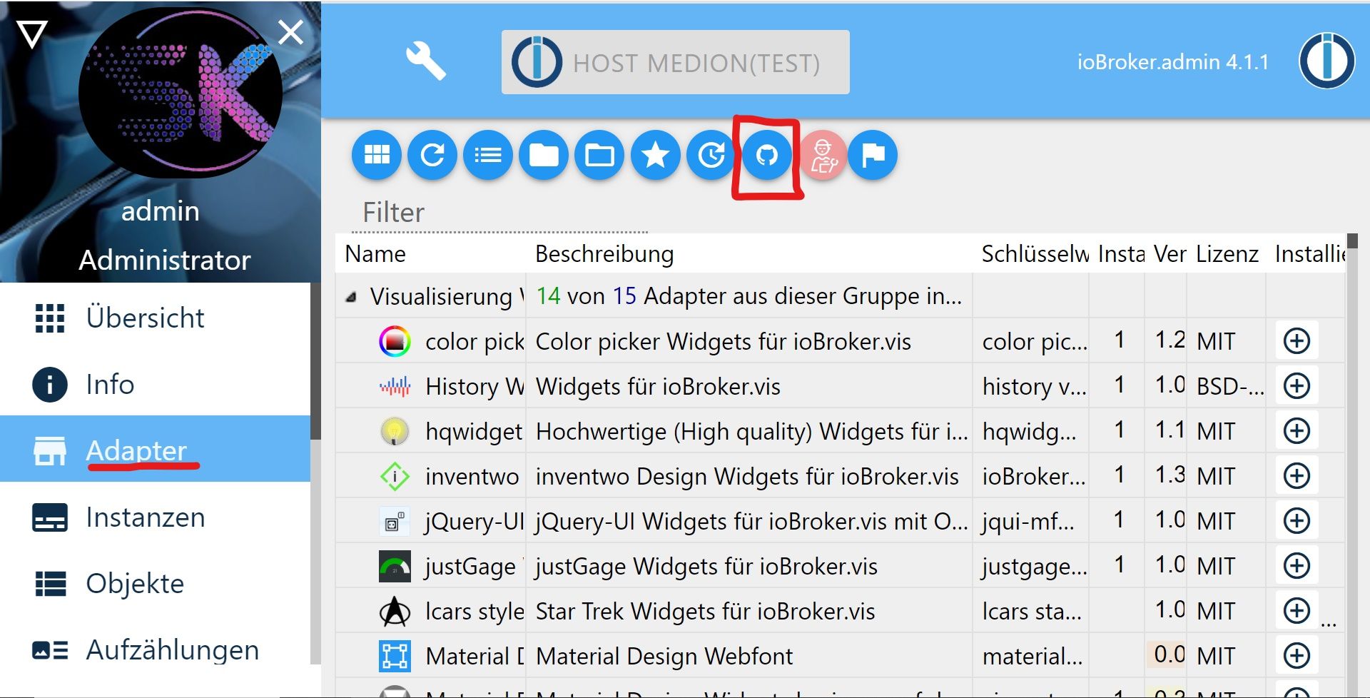

                                  • sigi234
                                    sigi234 Forum Testing Most Active @eubecker last edited by sigi234
                                    @eubecker sagte in Statuscheck Website mit Blockly:
                                    @frankjoke Ok, schaue ich morgen mal, nun hab ich den admin komplett zerlegt und muss erst mal ein backup einspielen. Alle Reanimationsversuche sind gescheitert 😞
                                    Ist eine KATZE...😀
                                    • E
                                      eubecker @sigi234 last edited by
                                      @sigi234 said in Statuscheck Website mit Blockly:
                                      Ist eine KATZE...😀
                                      Hm, das sieht mehr wie ein Headset aus 🙂
                                      Egal. gefunden, nun kann ich schauen...
