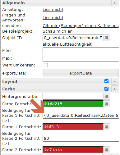

        ich habe eine Frage zu den Progress Bar. Ist es möglich als Bedingung einen Datenpunkt anzugeben?
        Im Moment akzeptiert das Widget das leider nicht.

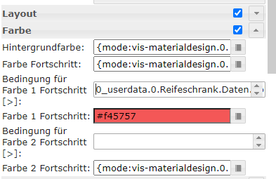

              ich habe gesehen das Du das Issue wieder geschlossen hast. Evtl. habe ich mich falsch ausgedrückt. Du hast eingebaut das die Farben als OID angegeben werden kann. Ich habe Dich gefragt ob es möglich die Bedingung als OID anzugeben ist.
              Ich habe einen Reifeschrank gebraut und will den mit der VIS Steuern. Und da würde ich in einer Statusbar gerne angeben wenn der eingestellte Soll-Wert den Ist-Wert , der in einem DP abgelegt ist, überschreitet.
              Scrounger 1 Reply Last reply Reply Quote 0
              • Scrounger
                Scrounger Developer @CKMartens last edited by
                @CKMartens sagte in Material Design Widgets: Progress Widget:
                Das geht per Binding.
                CKMartens 1 Reply Last reply Reply Quote 1
                • CKMartens
                  CKMartens @Scrounger last edited by
                  @Scrounger
                  Danke für die Info. Funktioniert einwandfrei

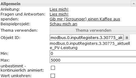

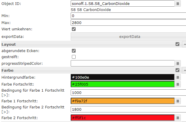

                                  ich würde mir gern mit dem Progress Widget meinen CO2 Sensor visualisieren, jedoch schaffe ich es nicht je nach Wertebereich unterschiedliche Farben anzuzeigen (Ampel; grün, orange, rot). Der Balken bleibt konstant grün, egal wie sich der Wert ändert.
                                  Ich habe es auch mit einem Datenpunkt versucht, welchen ich selbst beschreibe. Allerdings genau das gleiche Problem.
                                  Ich verstehe meinen Fehler nicht. Eigentlich sollte es bei dem aktuellen Wert Orange anzeigen?
                                  H Scrounger 2 Replies Last reply Reply Quote 0
                                    • Scrounger
                                      Scrounger Developer @Happyuser20 last edited by
                                      @Phinix sagte in Material Design Widgets: Progress Widget:
                                      @Happyuser20 sagte in Material Design Widgets: Progress Widget:
                                      Bei mir das gleiche Problem.
                                      Scheint ein Bug zu sein, funktioniert nur wenn man Prozent und nicht Wert verwendet.
                                      Bitte schreibt ein Issue auf Github, dann korrigiere ich es zu nächsten Version.

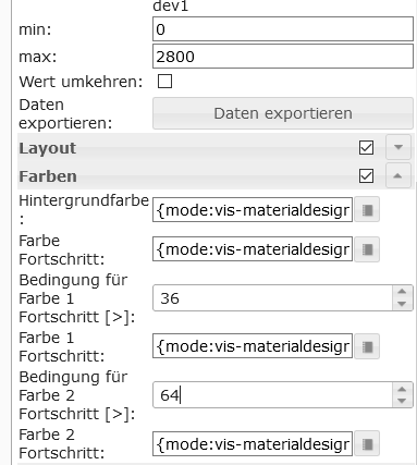

                                      • Scrounger
                                        Scrounger Developer @Phinix last edited by
                                        @Phinix @Happyuser20
                                        Das ist doch kein Bug. Die Werte für die Farben müssen in Prozent angeben sein, muss ich noch mit in die Doku aufnehmen.
                                        Für folgendes Beispiel
                                        müssen die Zahlen so eingeben werden:
                                          Phinix @Scrounger last edited by
                                          @Scrounger
                                          Ah jetzt funktionierts, danke 😊
