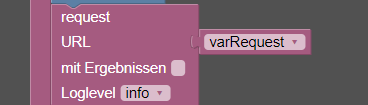

      Im Blockly sieht der Aufruf dann so aus, wobei in der Variable "varRequest" dann der o.g. Aufruf steht:
      Im Log sehe ich Folgendes, wenn der Block ausgeführt wird:

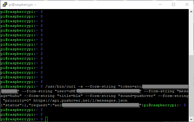

      Wenn ich den CURL-Aufruf direkt auf der Console des Raspberry ausführe, scheint die Syntax ok, da der Befehl ohne Fehler entgegengenommen wird, aber letztendlich keine Notification ankommt:

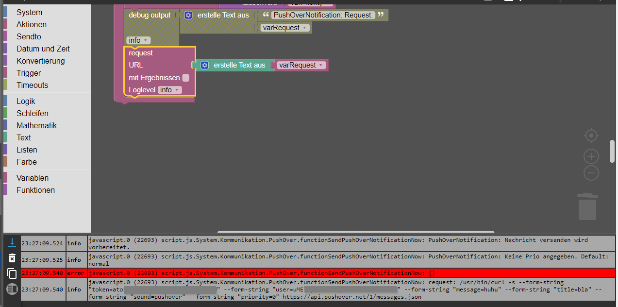

              Die Zeichenkette wird jetzt korrekt zusammengebaut: Wenn ich diese auf der Kommandozeile direkt einfüge und absende, wird die PushOver-Nachricht erfolgreich versendet. Soweit so gut.
              Wenn ich dies dann aber über den Blockly Request-Block mache, wird im Log ein Fehler angezeigt und es passiert nichts weiter:

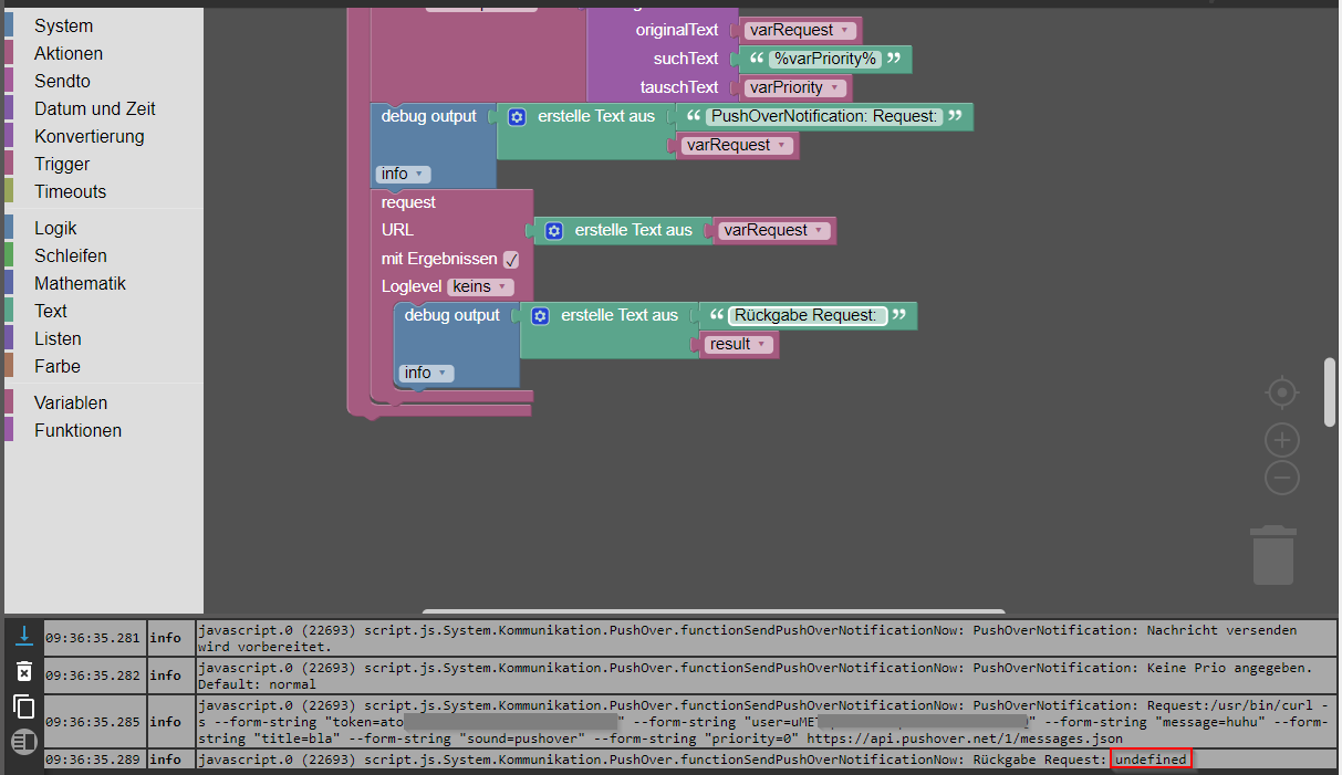

              Die Fehlermeldung sagt jetzt ja wenig aus. Hier steht, dass man die Variable "result" auswerten muss, um an die Antwort vom Request zu kommen. Ich habe sie mal angelegt und wenn der Haken bei "mit Ergenissen" gesetzt ist, steht hier "undefined" als Wert in der Variable.

                Da steht was von LogLevel am Block, was ist wenn du den auf Debug stellst oder sowas?
                Gibt es try/catch in Blocky? Da könntest du mal gucken, ob du den Fehler abfangen kannst und z.B. error.stack ausgeben. Da steht normalerweise am meisten drinnen, was schief gegangen ist. -> aber wie gesagt, kenne mich mit Blocky nicht aus, das wäre der erste Schritt in Javascript, den ich gehen würde.

                  ich habe den Block, um die Antwort vom Request auszuwerten eingebaut, aber leider fehlt mir der Ansatz daraus weitere zielführende Informationen herausholen zu können:
                  Wenn der Request erfolgreich versendet werden würde, müsste hier m.E. "{"status":1,"request":"ae2XXX"}" zurück übermittelt werden, da dies auch zurück kommt wenn man den cURL Aufruf von der Eingabeaufforderung versendet:
