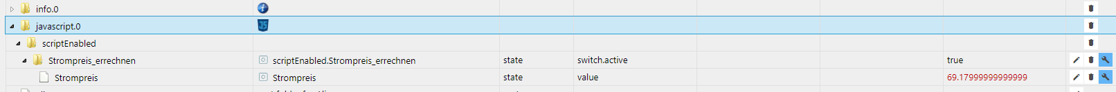

      Hallo Liebes Forum, ich bin kurz vorm Verzweifeln,
      ich habe schon länger mit Homematic/IOBroker/Influx/Grafana zu tun aber ich verstehe meinen neuerlichen Fehler nicht.
      ich habe ein Blocklyscript erstellt, welches mir den Strompreis aus Wh des Homaticaktors errechnet.
      Weiters habe ich es geschafft das dieser Wert nun auch als Objekt verarbeitet wird und immer wieder Aktualisiert wird wenn sich die Wh anzahl ändert. so weit so gut,

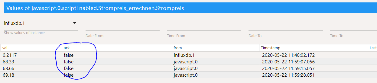

      leider habe ich das problem das dieser wert dann NICHT in die InfluxDB geschrieben werden kann. und wenn ich am Wert auf "Table" gehe bekomme ich den Wert ack "false" retour.
      habe ich irgendetwas vergessen oder habe ich wo einen Fehler gemacht?
      on({id: "hm-rpc.0.OEQ0768225.2.ENERGY_COUNTER"/*ENERGY_COUNTER*/, change: "ne"}, function (obj) {
        var value = obj.state.val;
        setState("javascript.0.scriptEnabled.Strompreis_errechnen.Strompreis"/*Strompreis*/, ((getState("hm-rpc.0.OEQ0768225.2.ENERGY_COUNTER").val / 1000) * 100));
      Ich danke euch.
      LG
      Manuel
        paul53 @voltage_at last edited by
        @voltage_at sagte:
        Das erzeugt der Block "steuere". Wenn ack = true werden soll, muss der Block "aktualisiere" verwendet werden.
