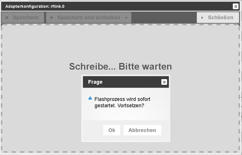

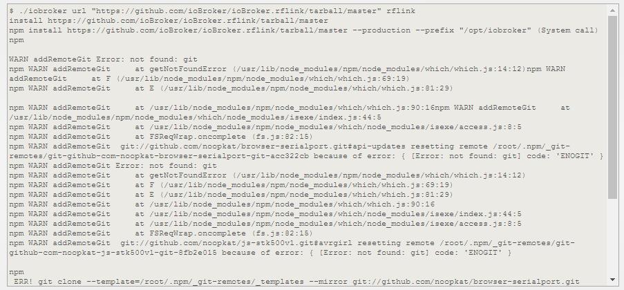

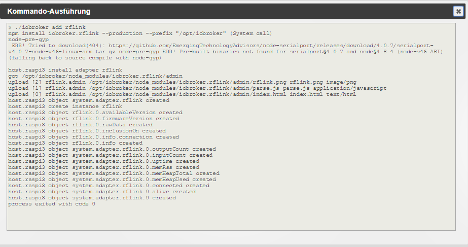

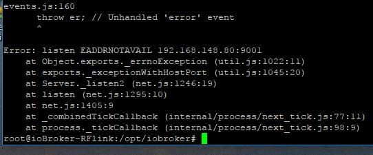

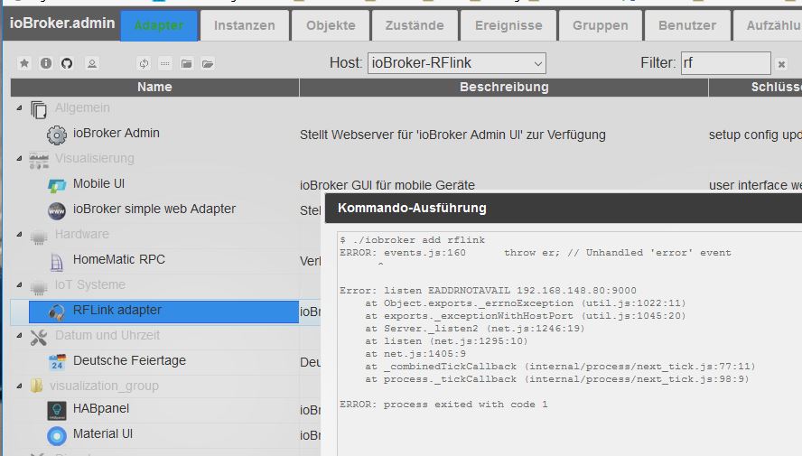

                      Ich kriege den RFlink-Adapter nicht installiert. Muß dazu erst die Hardware angeschlossen sein ???
                      Habe mal einen Screenshot ser Kommando-Ausführung drangehängt.
                      Grüße Ingo
                      • Bluefox
                        Bluefox last edited by
                        Es kann sein, dass man nodejs 4.x braucht und npm 2.x
                        • eric2905
                          eric2905 last edited by
                          @Bluefox:
                          Es kann sein, dass man nodejs 4.x braucht und npm 2.x `
                          Bei mir hat die Installation problemlos geklappt.
                          NPM : 2.15.9
                          Node : 4.6.0
                          Gruß,
                          Eric

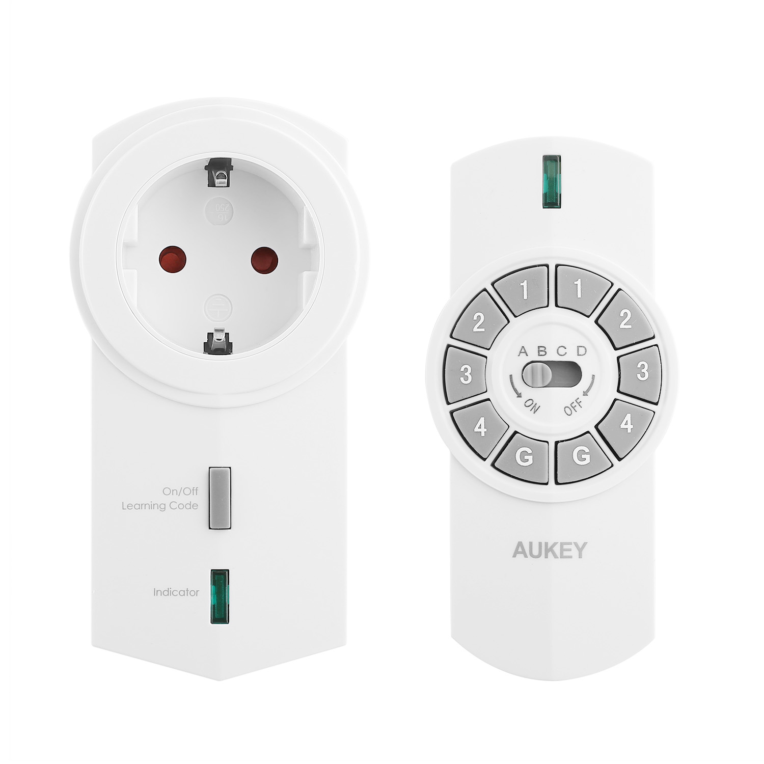

                              Getestet mit meiner "Billighardware" zusammen gebaut nach folgender Anleitung:
                              http://www.nemcon.nl/blog2/easyha
                              Mache ich was falsch? Ich kann doch nach den Anlernen unter "Objekte" einen Wert "true" oder "false" setzen, sodass die Steckdose schalten sollte? Oder?
                              Unter Domoticz funktioniert die Sache mit der Hardware.

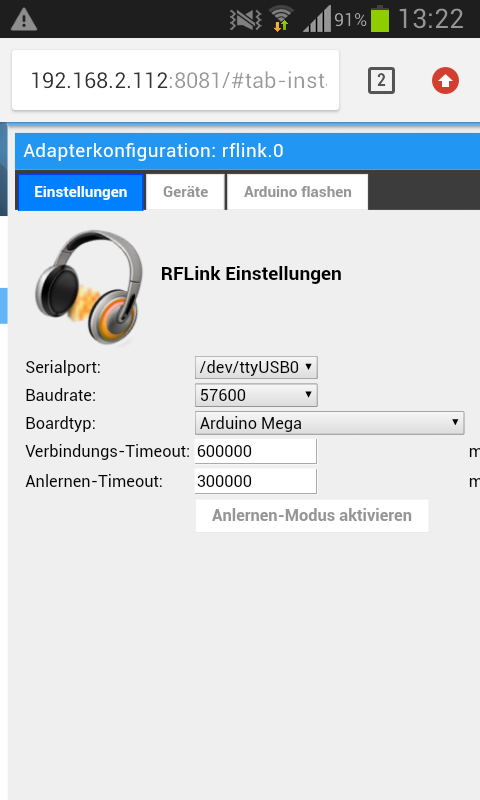

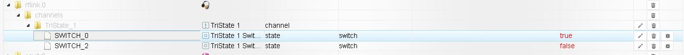

                                • Lenny.CB
                                  Lenny.CB Most Active last edited by
                                  alles klar…

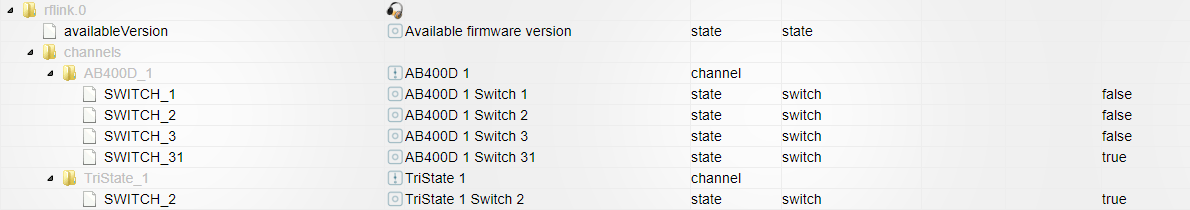

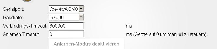

                                  hier meine Einstellung:
                                  hier das Gerät:
                                  hier noch was im Reiter "Objekte" angelegt wurde:
                                  SWITCH_0 –> wurde angelegt beim <u>Einschalten</u> der Steckdose über die Fernbedinung
                                  SWITCH_2 –> wurde angelegt beim <u>Ausschalten</u> der Steckdose über die Fernbedinung
                                  und hier das Log wenn ich den Staus SWITCH_0 ändere:
                                  rflink-0 2016-10-18 20:39:46.602 debug Skip frame: 20;01;CMD UNKNOWN;
                                  rflink-0 2016-10-18 20:39:46.601 debug Serial data received: 20;01;CMD UNKNOWN;
                                  rflink-0 2016-10-18 20:39:46.561 debug Send raw data: 10;1;TriState;0000aa;SWITCH=0;CMD=ON;
                                  rflink-0 2016-10-18 20:39:46.559 debug Write: 10;1;TriState;0000aa;SWITCH=0;CMD=ON;
                                  rflink-0 2016-10-18 20:39:46.544 debug stateChange rflink.0.channels.TriState_1.SWITCH_0 {"val":true,"ack":false,"ts":1476815986527,"q":0,"from":"system.adapter.admin.0","lc":1476798437391}
                                  rflink-0 2016-10-18 20:34:04.247 debug Skip frame: 20;00;Nodo RadioFrequencyLink - RFLink Gateway V1.1 - R39;
                                  rflink-0 2016-10-18 20:34:04.237 debug Serial data received: 20;00;Nodo RadioFrequencyLink - RFLink Gateway V1.1 - R39;
                                  rflink-0 2016-10-18 20:34:04.232 info Connected
                                  rflink-0 2016-10-18 20:34:03.322 debug Send raw data: 10;REBOOT;
                                  rflink-0 2016-10-18 20:34:03.316 info Serial port opened
                                  rflink-0 2016-10-18 20:34:03.221 debug sendTo "listUart" to system.adapter.admin.0 from system.adapter.rflink.0
                                  rflink-0 2016-10-18 20:34:03.213 info List of port: [{"comName":"/dev/ttyACM0","manufacturer":"Arduino__www.arduino.cc_","serialNumber":"Arduino__www.arduino.cc__0042_75439313437351915201","pnpId":"usb-Arduino__www.arduino.cc__0042_75439
                                  rflink-0 2016-10-18 20:34:01.768 info starting. Version 0.1.3 in /opt/iobroker/node_modules/iobroker.rflink
                                  rflink-0 2016-10-18 20:34:01.575 debug statesDB connected
                                  rflink-0 2016-10-18 20:34:01.508 debug objectDB connected
                                  rflink-0 2016-10-18 20:33:54.392 info terminating
                                  rflink-0 2016-10-18 20:33:39.916 info Connected
                                  rflink-0 2016-10-18 20:33:39.005 info Serial port opened
                                  rflink-0 2016-10-18 20:33:38.672 info starting. Version 0.1.3 in /opt/iobroker/node_modules/iobroker.rflink
                                  rflink-0 2016-10-18 20:33:31.512 info terminating
                                  und hier das Log wenn ich den Staus SWITCH_2 ändere:
                                  rflink-0	2016-10-18 20:42:23.630	debug	Skip frame: 20;03;CMD UNKNOWN;
                                  rflink-0	2016-10-18 20:42:23.629	debug	Serial data received: 20;03;CMD UNKNOWN;
                                  rflink-0	2016-10-18 20:42:23.609	debug	Send raw data: 10;3;TriState;0000aa;SWITCH=2;CMD=OFF;
                                  rflink-0	2016-10-18 20:42:23.608	debug	Write: 10;3;TriState;0000aa;SWITCH=2;CMD=OFF;
                                  rflink-0	2016-10-18 20:42:23.607	debug	stateChange rflink.0.channels.TriState_1.SWITCH_2 {"val":false,"ack":false,"ts":1476816143596,"q":0,"from":"system.adapter.admin.0","lc":1476798470619}
                                  Sag bescheid wenn du noch etwas brauchst…
                                  • Bluefox
                                    Danke. Es hat geholfen. Installier mal vom git.

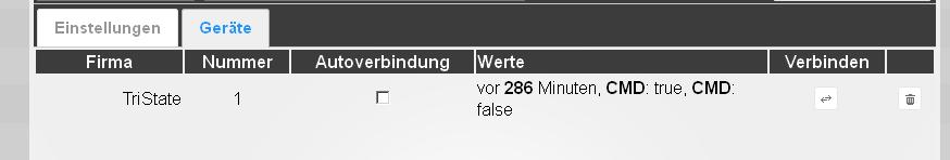

                                          Kannst du mir ein Log zeigen, wenn Knopf am Gerät drückst? Wie bei anlernen.
