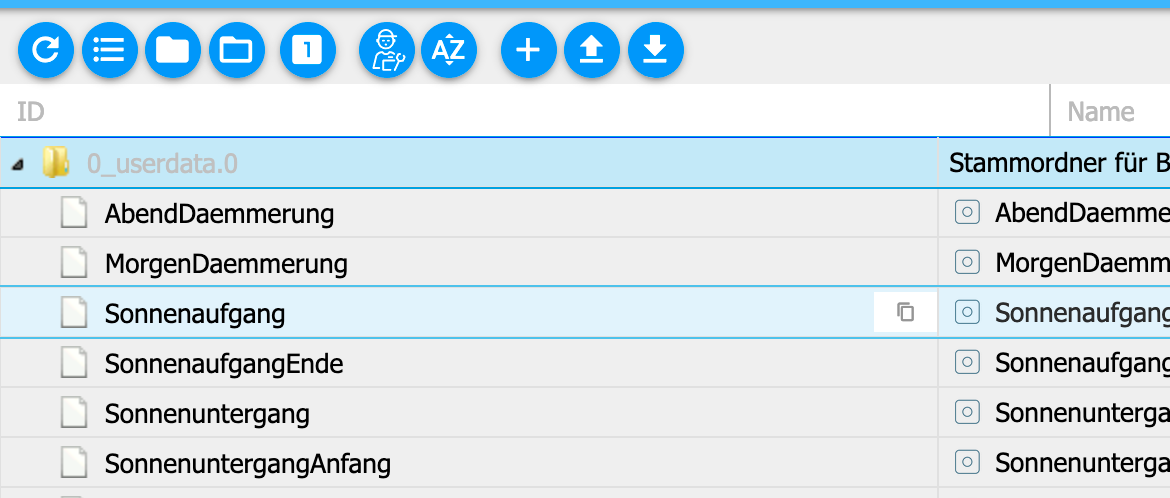

              2. Die ObjektID alarmOn habe ich einfach aus meinen manuellen Datenpunkten genommen. Den müsstest Du Dir als booleschen Datenpunkt in ioBroker anlegen unter 0_userdata.0.
              0_userdata.0 anklicken und dann oben auf diese "+" gehen. Muss ein boolescher Wert sein.

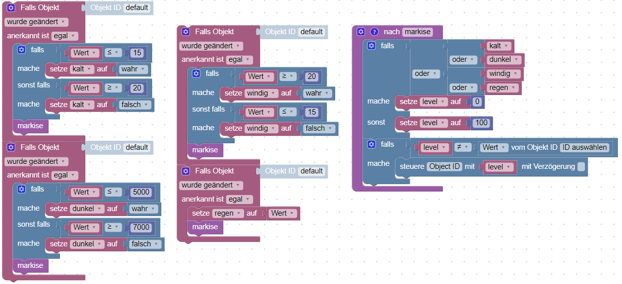

                paul53 @infinity last edited by
                @infinity sagte:
                Wenn die Aussentemperatur (bestimmter Wert) und der Wind (bestimmter Wert) und die Helligkeit (bestimmter Wert) und Regen = false sind, dann fahre die Markise aus.
                Verwende auf jeden der 4 Werte einen Trigger, schreibe das Vergleichsergebnis in je eine Variable und werte alle 4 Variablen in einer Funktion aus.

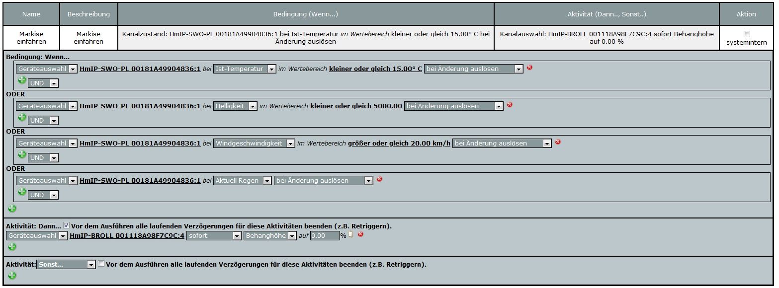

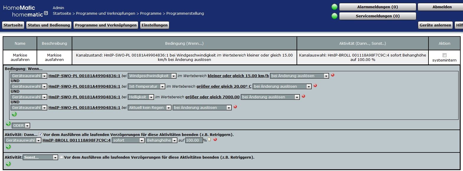

                  Also ich habe das jetzt erstmal aus Sicherheitsgründen auf die Schnelle in der CCU programmiert, da geht sowas problemlos.
                  Nur manchmal will man ja verschiedene Geräte kombinieren und nicht nur Homematic Geräte beispielsweise.
                    paul53 @infinity last edited by paul53
                    @infinity sagte:
                    Mit Blockly auch.
