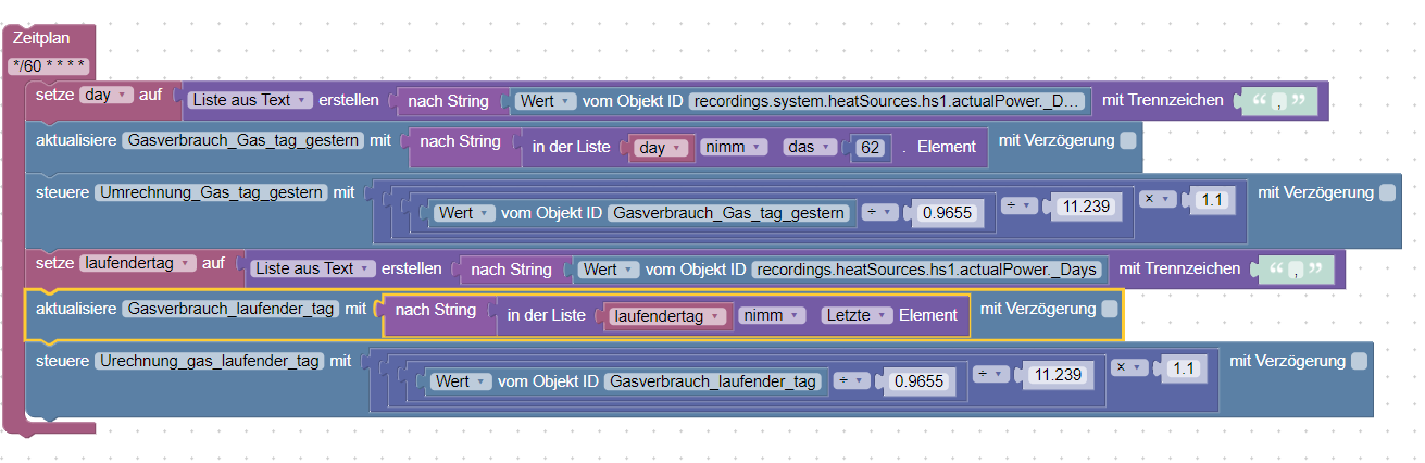

      ich will den letzten Wert aus einer Liste separieren:
      und bekomme das:
      Ist das meine Unfähigkeit oder ein bug?

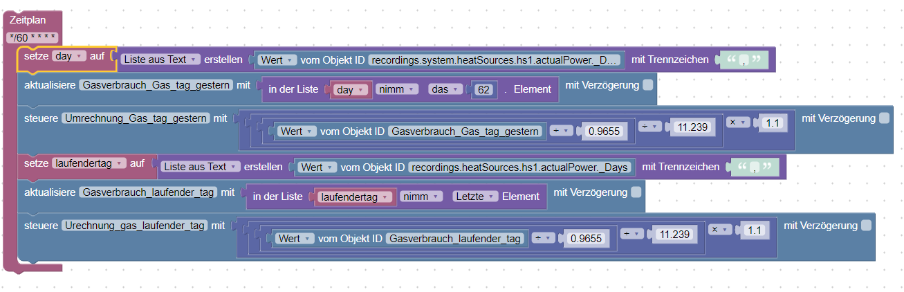

                                efxz @paul53 last edited by efxz
                                so:??
                                gibt's den gleichen Fehler:
                                den vorletzten Wert (Gasverbrauch_vergangenen_tag) gibt er richtig aus:

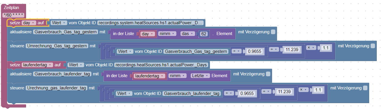

                                  paul53 @efxz last edited by
                                  @efxz sagte in Probleme beim Parsen:
                                  so:??
                                  Nein, so
                                  efxz 1 Reply Last reply Reply Quote 0
                                  • efxz
                                    error:!
                                      @efxz sagte:
                                      error:!
                                      Hättest Du die Log-Ausgabe des Datenpunktwertes gepostet, hätte man gesehen, dass es sich wohl um ein JSON handelt. Dann so:
                                      • efxz
                                        👍 👍 besten Dank!
