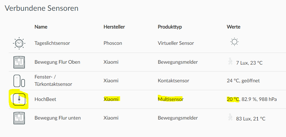

      im iObroker liefert mein Aqara (Multi Sensor) falsche Temperatur Werte - es werden permanent 2.22°C angezeigt.
      (Die Werte für Luftfeuchtigkeit und Luftdruck sind dagegen plausibel).
      Der Sensor ist über Deconz / Phoscon-GW angeschlossen und die Werte werden dort korrekt auch angzeigt...Sensoren-Phoscon-GW.PNG
      Temperatur Hochbeet.txt
      Any Ideas?

        Wie warm war es bei euch am 14.3.2020.....Nachts.
        Seit dem Tag ist der Wert dort eingtragen!
        Mal den Adapter neu starten bzw neuen Api vergeben lassen

          THX - mit neuer Api ging es dann wieder!
          Das der Wert von "Anno Tuback" war ist mir gar nicht aufgefallen... 🤦
