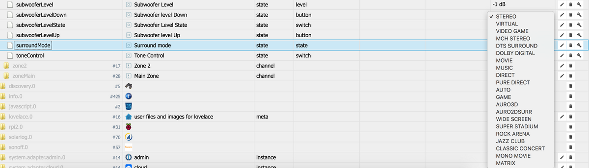

          Ich habde diesen Json string aus meinem Denon Adapter und möchte das gerne Anzeigen lassen in einer Drop down liste. kann ich die Werte da verwenden? oder muss da was umgeschrieben werden?Bildschirmfoto 2020-05-24 um 12.42.44.png
          Diese Werte möchte ich anzeigen lassen in der Vis und auch auswählen
