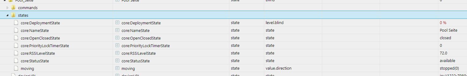

      wie versuche mich gerade daran zu Unterscheiden, ob ein Gerät per Script oder per Hersteller FB geschaltet wurde.
      Ich habe eine Tahoma die bietet in den Objekten folgende States:
      Ich benötige mal einen Ansatz, habe mich gerade verrannt.
