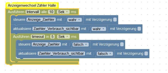

      habe mir einen Blinker gebaut, der eine Variable 5 Sekunden auf "1" und dann 5 Sekunden auf "0" setzen soll.
      Irgendwie macht er aber garnichts.
      Die Variable im Trigger ist immer true.
      Die Variablen ändern sich nicht.
      Was habe ich falsch gemacht?
      Habe noch nicht mit den Timeouts gearbeitet.

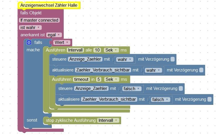

            paul53 @GregorS last edited by paul53
            @GregorS sagte:
            Ja. Gesamter Intervall 10 Sekunden.
            Im Blockly-Bild sehe ich aber 5 s.
            GregorS 1 Reply Last reply Reply Quote 0
            • GregorS
              GregorS @paul53 last edited by
              Habe den Intervall auf 10 Sek. geändert, aber die Variablen ändern sich nicht.
                @GregorS
                Du triggerst auf "wahr", also wird der sonst-Zweig, der das Intervall stoppen soll, nie erreicht. Außerdem muss der Wert des Trigger-Datenpunktes geprüft werden: falls Wert. Wert findet man unter "Trigger".

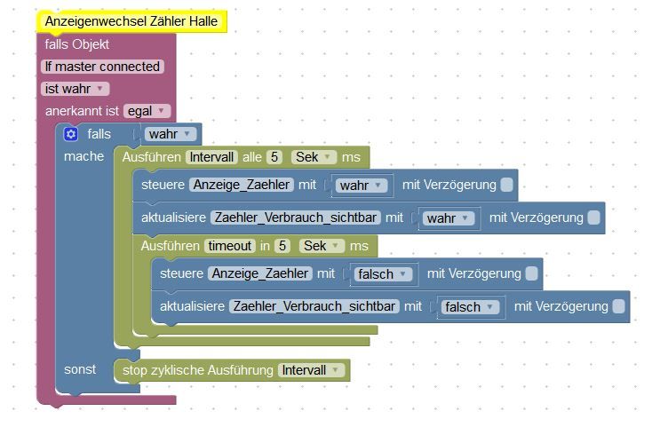

                • GregorS
                  GregorS @paul53 last edited by GregorS
                  Jetzt richtig?
                  Die Variablen werden aber immer noch nicht entsprechend gesetzt.
                  Läuft der Intervall nur einmalig?
                  Dann habe ich es falsch verstanden. Er sollte permanent durchlaufen und die Varaibalen umsetzen.
                    @GregorS sagte in Blinker funktioniert nicht:
                    Jetzt richtig?
                    Nein, es muss auf "bei Änderung" getriggert werden. Wenn es blinken soll, muss der Trigger-Datenpunkt von false auf true geändert werden.
                    Welche Funktion hat der Trigger-Datenpunkt ?
                    • buggybeast
                      buggybeast @GregorS last edited by
                      Na das ist wohl das Problem. Solange sich nix ändert, kann auch nix getriggert werden. Dein Skript läuft quasi nie durch. Außer Du stoppst und startest das Skript in Blockly manuell oder speicherst das laufende Skript bei Änderungen ab.

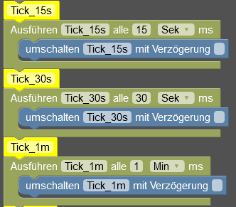

                            • I
                              ITCrowd @GregorS last edited by
                              @GregorS Mache es dir einfacher. Erstelle einen Datenpunkt und schalte ihn einfach im gewünschten Takt um. Vorteil, er steht dir in allen Scripten zur Verfügung.
