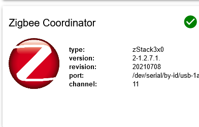

                  A Former User @zyklop last edited by A Former User
                  @zyklop ,
                  hast du schon mal neu geflasht?
                  Es gibt eine neue zStack Version vom 08.07.2021 für den CC2652P
                  Bei mir läuft der 1.6 Adaper ohne Einschränkungen.
