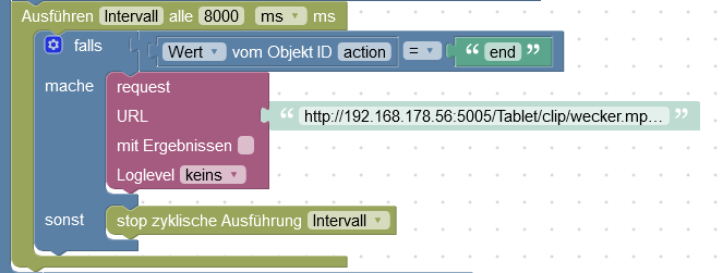

      ich würde gerne diese Schleife nach 3 Minuten abbrechen ....
      Hat mal jemand ne gute Idee ?

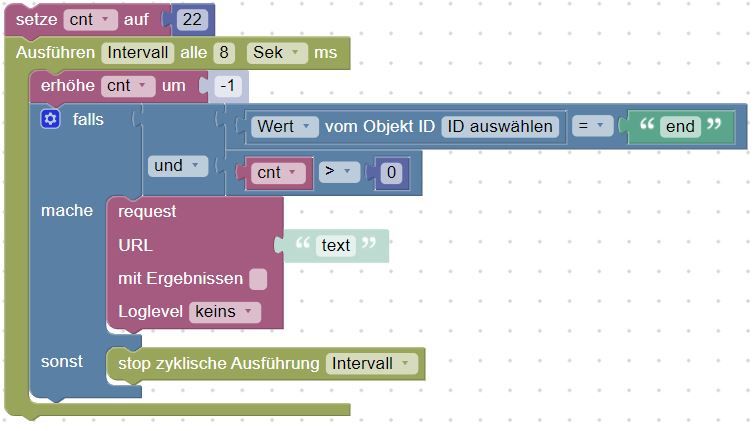

        paul53 @skokarl last edited by paul53
        @skokarl
        Count down ab 22.
          skokarl @paul53 last edited by
          geile Idee, Danke @paul53

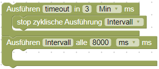

            @skokarl so könnte es auch gehen:
              skokarl @Dr. Bakterius last edited by
              @Dr-Bakterius sagte in [gelöst] Schleife nach 3 min abbrechen:

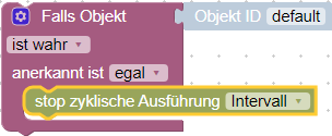

              Hättest Du noch eine Idee wie ich es alternativ händisch stoppen könnte ? ( also mit Button )
              Es geht darum den Klingelton maximal 3 Minuten zu hören, aber bei Bedarf auch mit der Hand auszuschalten.
              Dr. Bakterius 1 Reply Last reply Reply Quote 0
              • Dr. Bakterius
                Dr. Bakterius Most Active @skokarl last edited by
                @skokarl Kommt auf den Button an, aber vielleicht so:
