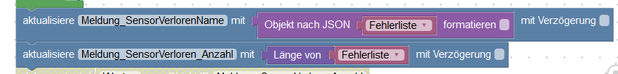

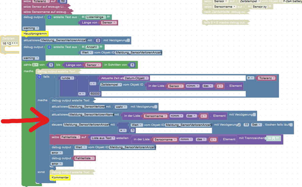

      Dank eurer Hilfe habe ich ein Skript erstellt, das alle 2 Stunden prüft, ob meine Sensoren noch erreichbar sind.
      Da es viele sind und eher noch irgendwann mehr werden, habe ich das über eine Zählschleife erledigt.
      Wenn also die Bedingung erfüllt ist, wird der Sensorname in das von mir erzeugte Objekt "Meldung_SensorVerloren_Name" geschrieben und kann so in meiner VIS dargestellt werden.
      So weit, so gut. Aber es könnte besser sein. Wenn mehrere Sensoren fehlen, wird nur der zuletzt als fehlerhaft erkannte Sensor angezeigt.
      Ich würde gern die betreffenden Sensornamen in eine leere Liste eintragen, die idealerweise vor jedem Durchlauf gelöst wird. So würde die List immer nur die aktuell fehlenden Sensoren anzeigen.
      Vielleicht könnte eine json-Tabelle gefüllt werden, die dann abgebildet werden kann. Ich habe allerdings nur Diskussionen gefunden, wo es darum ging, etwas aus einer json raus zu lesen. Ich möchte aber etwas reinschreiben. Oder ist mein ganzer Ansatz falsch?
      Vielleicht sind auch meine Suchwörter falsch...
      Hat jemand eine Idee?

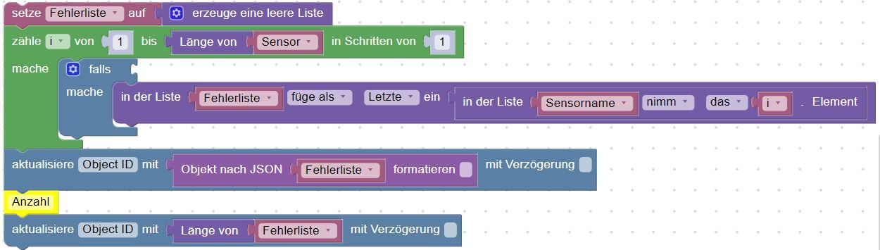

        paul53 @docadams last edited by
        @docadams sagte:
        Beispiel
        • docadams
          docadams last edited by docadams
          Das mit einer json ist nur so eine Idee, wenn es besser ginge, dann natürlich lieber anders.

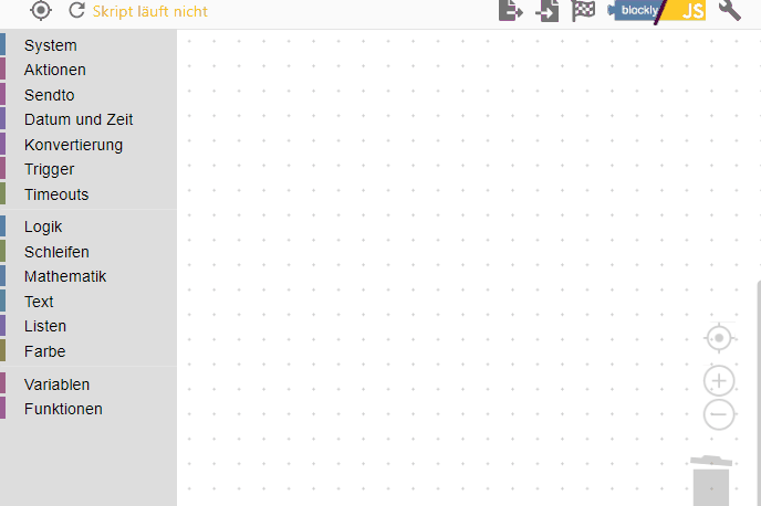

          Verstehe ich das richtig, ich müsste richtig ein Javascipt schreiben, auf das ich dann in meinem Blockly zugreifen kann.
          An dieser Stelle:
            @docadams sagte:
            Zumindest eine Javascript-Funktion innerhalb des Skriptes, denn Blockly hat nur wenige Funktionen im Umgang mit Objekten. Eine JSON-Tabelle für Vis ist eine Liste aus Objekten.
            Wie soll Deine Liste aussehen ?

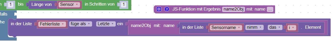

                paul53 @docadams last edited by paul53
                @docadams sagte:
                Die anzuzeigende Liste soll einspaltig sein
                Prinzip:
                • docadams

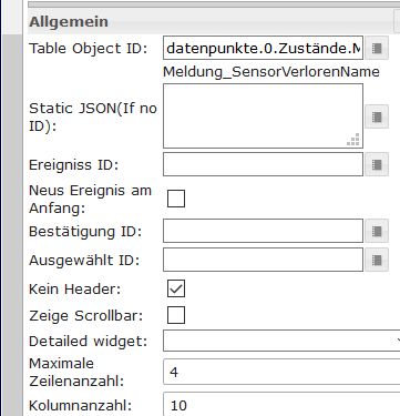

                  Jeps, so funktioniert es.
                  Allerdings kämpfe ich mit einem Darstellungsproblem.
                  In der VIS bekommt jeder aufgezählte Sensor eine Zeile. Aber jeder Buchstabe der Sensorbezeichnung steht in einer separaten Spalte:
                  Muss das Objekt, in das die Fehlerliste hineinaktualisiert wird:
                  speziell definiert sein? Jetzt ist es ein Datenpunkt Zeichenkette.
                  Die Möglichkeit, die json zu konfigurieren, habe ich nicht gefunden.
                  Der Inhalt des Objekts Meldung_SensorVerlorenName sieht so aus:
                  ["F5","F5o","F13n"]
                  Im Gegensatz dazu sieht die json vom Tankerkönig anders aus:
                  {"ok":true,"license":"CC BY 4.0 - htt_ps://creativecommons.tankerkoenig.de","data":"MTS.......
                  Oder muss ich anders mit dem json-Widget in der VIS zugreifen?
                  Hab ne Menge rumexperimentiert, 10 Spalten zu definieren, funktioniert zwar, sieht aber komisch auf...
                    @docadams sagte:
                    Ja, JSON-Tabellen für Vis sehen normalerweise so aus (bei einer Spalte):
                    [{"Überschrift":"Wert1"},{"Überschrift":"Wert2"},usw.]
                    Ob Vis auch mit einfachen JSON-Tabellen zurecht kommt, habe ich nie getestet.
                    Um solche Objekte in die Tabelle zu bringen, braucht man eine zusätzliche Javascript-Funktion.
                    Inhalt der Funktion name2Obj(name):
                    return {Sensor: name};

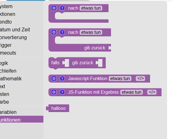

                      Tschuldigung, aber ich finde einfach keine Funktion der Art:
                      "JS-Funktion mit Ergebnis XYZ mit: name ..."
                      Muss die erst noch kreiert werden?
                      FredF paul53 2 Replies Last reply Reply Quote 0
                      • FredF
                        FredF Most Active Forum Testing @docadams last edited by
                        @docadams sagte in Liste erzeugen lassen und anzeigen:
                          @docadams
                          Das vorletzte Element "JS-Funktion mit Ergebnis etwas tun" ins Blockly ziehen und bearbeiten:
                          etwas tun --> name2Obj
                          links oben klicken und Übergabeparameter hineinziehen und in name ändern
                          ... rechts klicken und return {Sensor: name}; eingeben

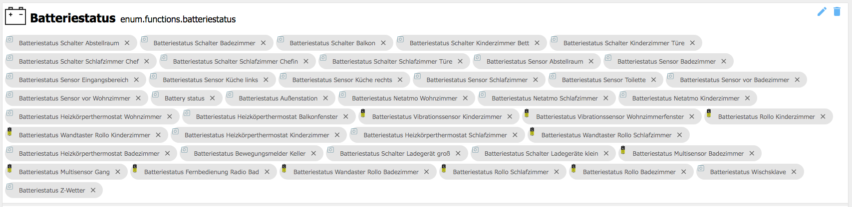

                                    ich benötige jetzt mal eure hilfe bitte.
                                    folgendes würde ich gerne machen um es dann zu visualisieren:
                                    1. eine liste erzeugen aus meiner aufzählung batteriestatus
                                    2. diese liste dann in der form "Gerätename - Batteriestärke in %" zu visualisieren
                                      leider stehe ich dabei voll auf dem schlauch, und danke im voraus.
