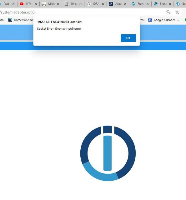

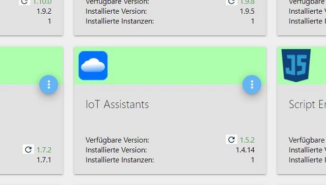

      Nach Aktualisierung des iot Adapters von v. 1.4.14 auf 1.5.2 startet de Adapter nicht mehr

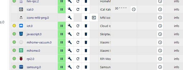

      Die Ampel bleibt auf gelb. As gibt keine Verbindung mehr zu Alexa.
      Die Bilder zeigen den Verlauf.
      Wer kann mir bitte helfen

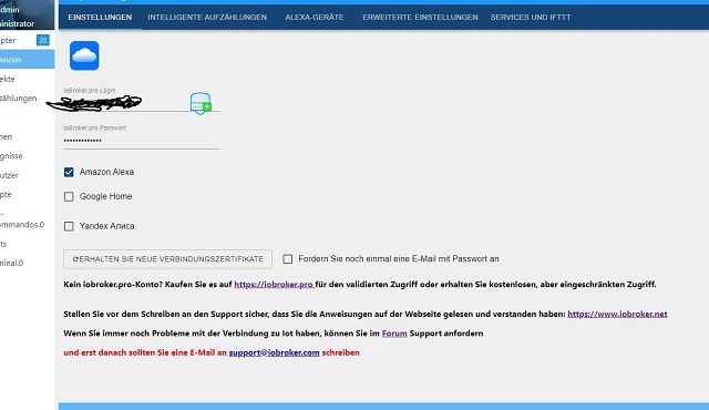

        @Altersrentner Die Prüfung auf die Komplexität des Passwort wurde mit iot 1.5.2 verschärft bzw. erstmalig eingeführt. Vermutlich ist deins nicht komplex genug.

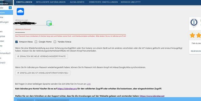

              The password must be at least 8 characters long and have numbers, upper and lower case letters. Please change the password in the profile
              Passwort ggf. anpassen.

                  Thomas Braun Most Active @Altersrentner last edited by
                  @Altersrentner Du solltest dein Passwort für den iobroker.pro account ändern.
                  Muss mindestens 8 Zeichen haben, Ziffern, Groß- und Kleinbuchstaben enthalten.

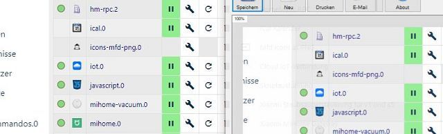

                        Ampel ist jetzt wieder auf grün😊
