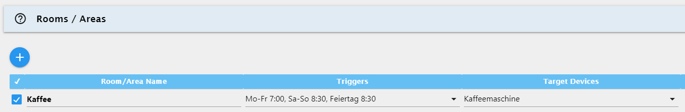

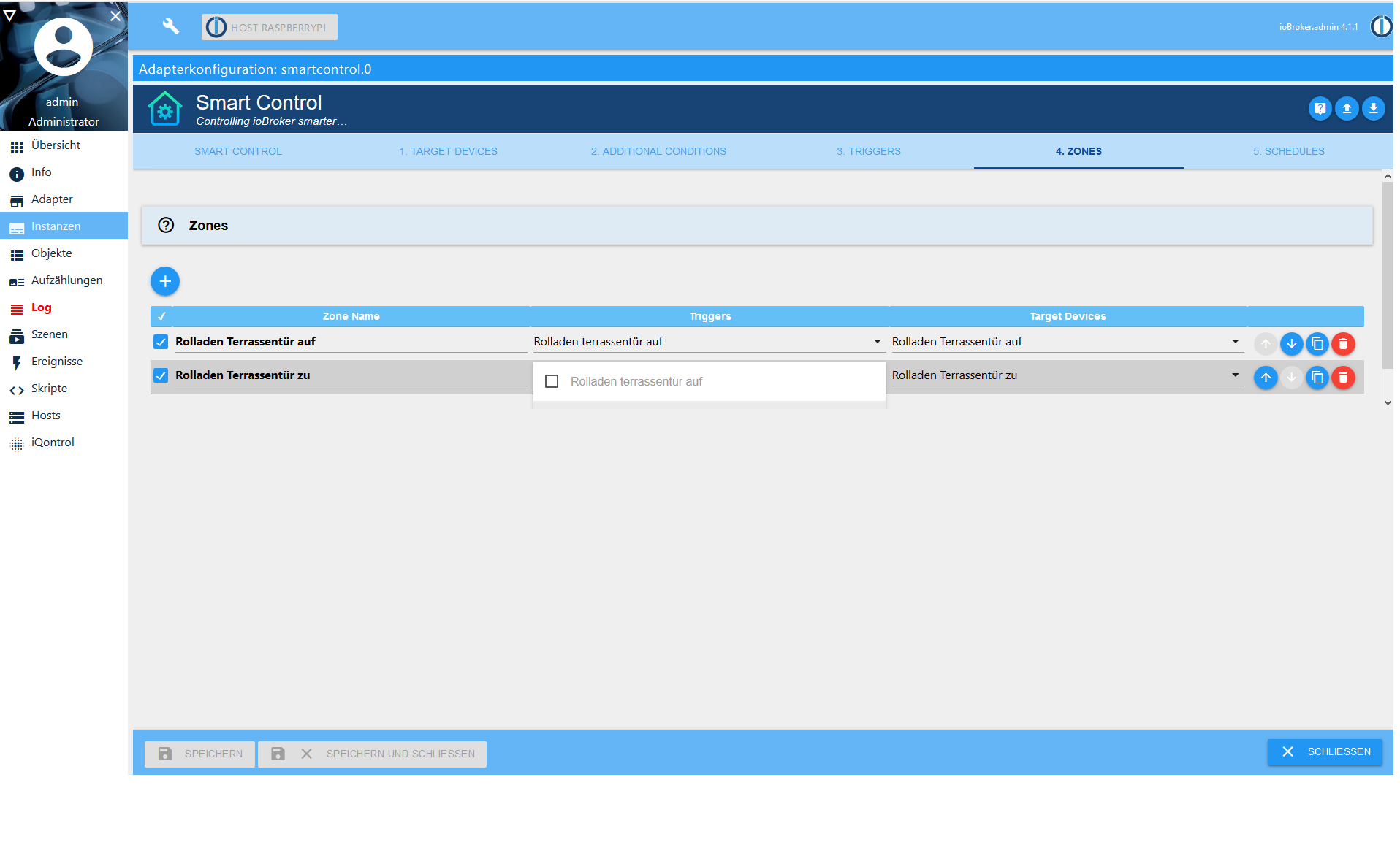

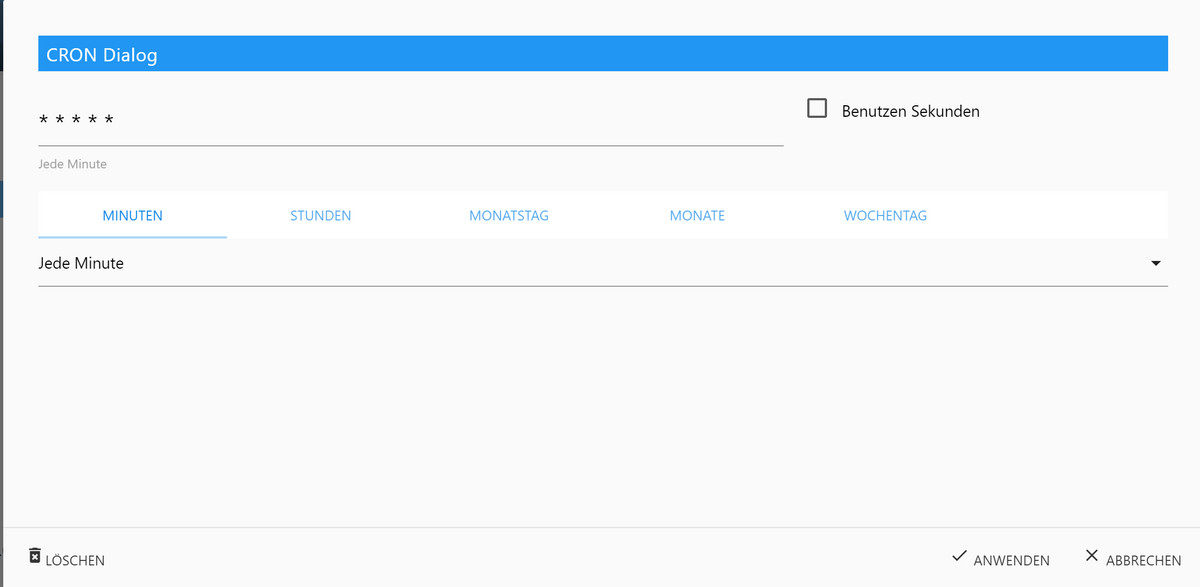

      @Mic, zu erst einmal vielen Dank für die Entwicklung Deines Adapters, dieser ist ziemlich gut gelungen.
      Ich habe ihn mal installiert und nach einigen "Stolperfallen" habe ich es tatsächlich geschafft meinen Rolladen mit einem Aqara Opple zu öffnen und zu schließen. Um einen Rolladen zu steuern ist er sicherlich nicht wirklich konzipiert, aber es funktioniert.

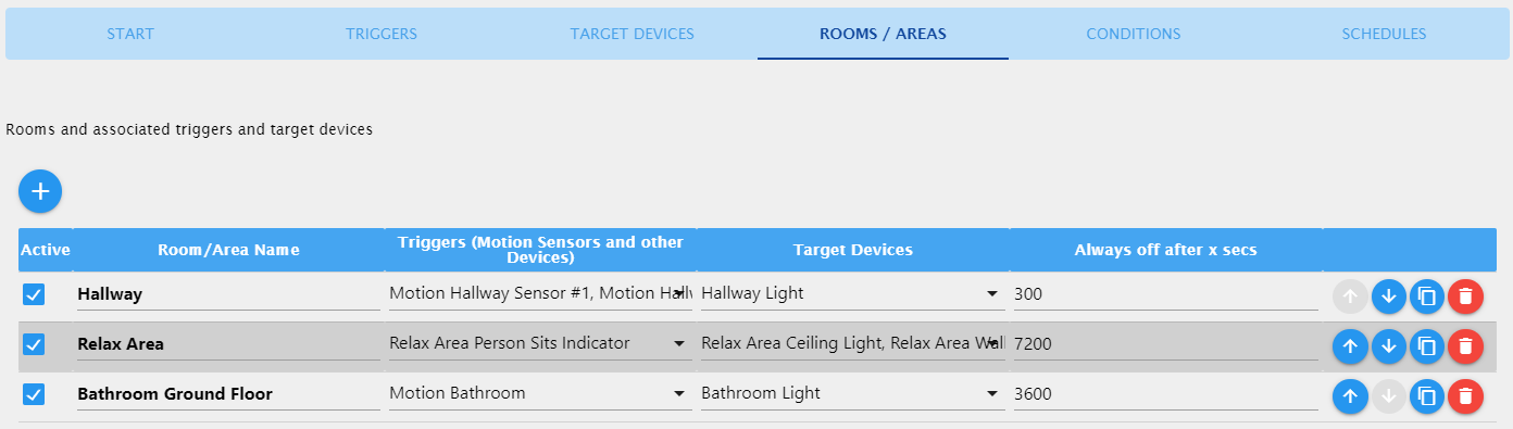

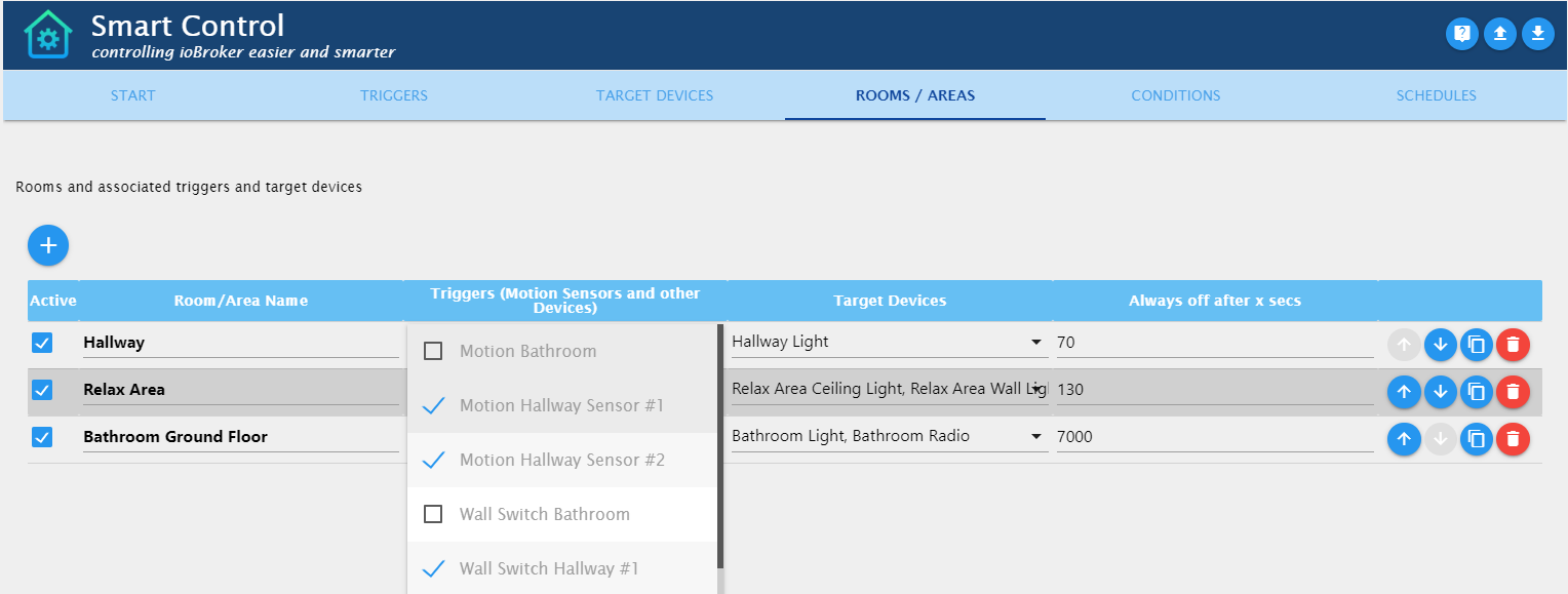

      Folgende Fehler sind mir aufgefallen,

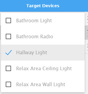

      • beim öffnen der DropDown Menüs sind diese nicht vollständig zu sehen und es erscheint rechts ein Scrollbalken, siehe Screenshot.
      • um die Checkboxen in den DropDown Menüs aktivieren zu können muss ich links neben die Checkbox klicken. Klicke ich direkt in die Checkbox wird diese nicht aktiviert, allerdings werden "speichern" und "Speichern und schliessen" wieder aktiv.
      • im Log ist mir aufgefallen das dort die Einträge immer doppelt geschrieben werden, siehe Log.
      Fragen, Anregungen und Verbesserungen,

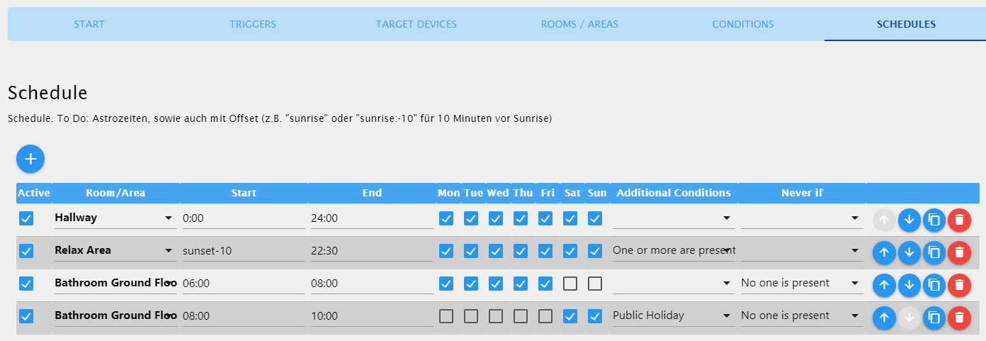

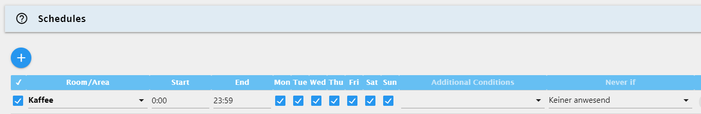

      • da Du den Adpater so gestaltet hast das immer ein Schedule angelegt werden muss, hier die Frage ob Du bei den Zeiten eine "immer" oder "ganztägig" Checkbox hinzufügen kannst, eventuell auch eine "Täglich" Checkbox bei den Wochentagen.
      • besteht die Möglichkeit unter "Target Devices" ein Toggle einzufügen, um mit einem Trigger der nur "true" kann einen Aktor von true auf false und wieder true schalten zu können. Dies wäre für meine Rolladensteuerung sehr praktisch und vielleicht auch für andere Dinge. Und in diesem Zug auch das Delay herabsetzen für das nochmalige betätigen des Triggers.
      Vielen Dank, das wars wohl erstmal

        @MichMein

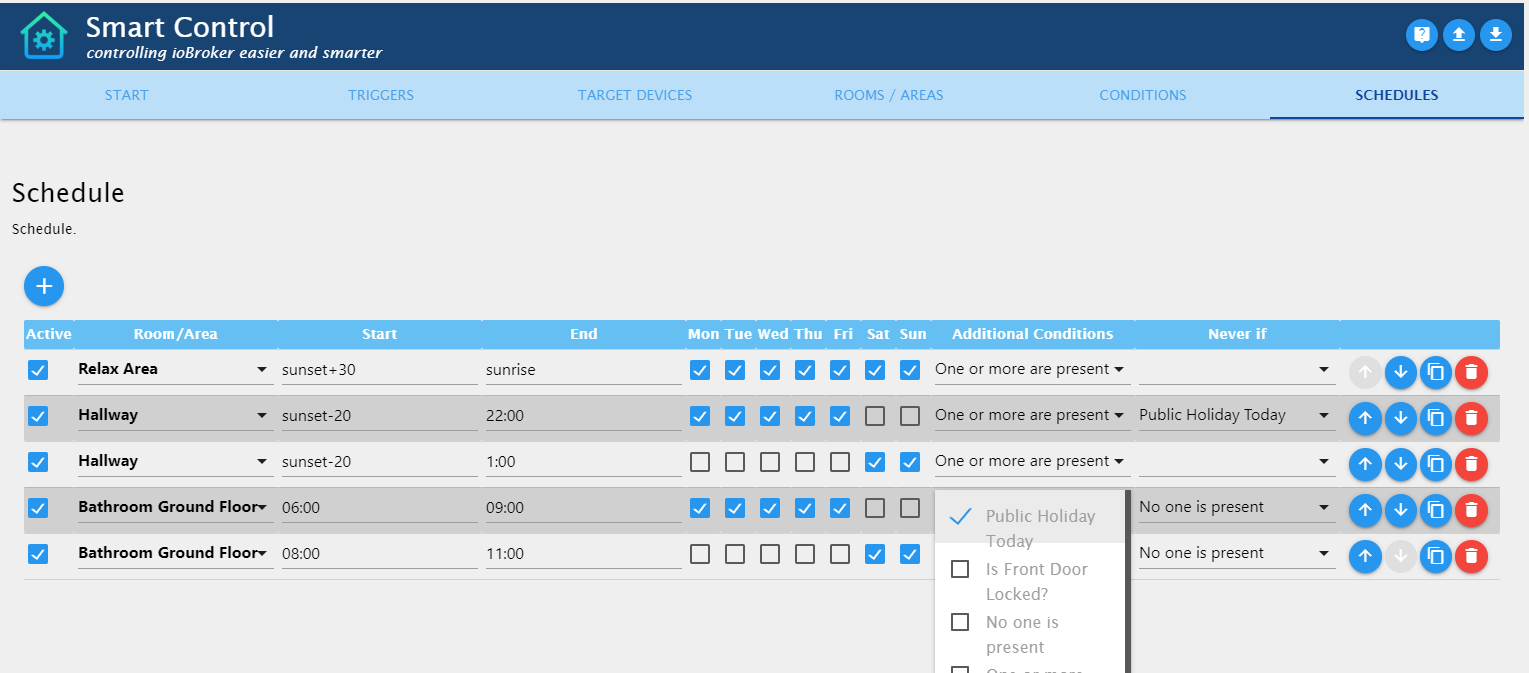

        Kann ich nicht nachvollziehen, aber hab hier lokal auch eine neuere Version und fixe, wie ich dazu komme. Upload zu Github mache ich dann erst später.
        Liegt am ioBroker Admin, und nicht diesem Adapter. https://github.com/ioBroker/ioBroker.admin/issues/590
        Problem wurde behoben und kommt mit dem nächsten ioBroker Adapter Admin release.
        Siehe oben, ist in die zukünftige Wunschliste aufgenommen.
        Christoph1337 1 Reply Last reply Reply Quote 1
          Wie sieht es damit aus?
                    Wird dann leider etwas unübersichtlich in der Tabelle. Stattdessen empfehle ich, eine Zeile, die alle Zeiträume abdeckt, anzulegen, und dann beliebig zu kopieren.

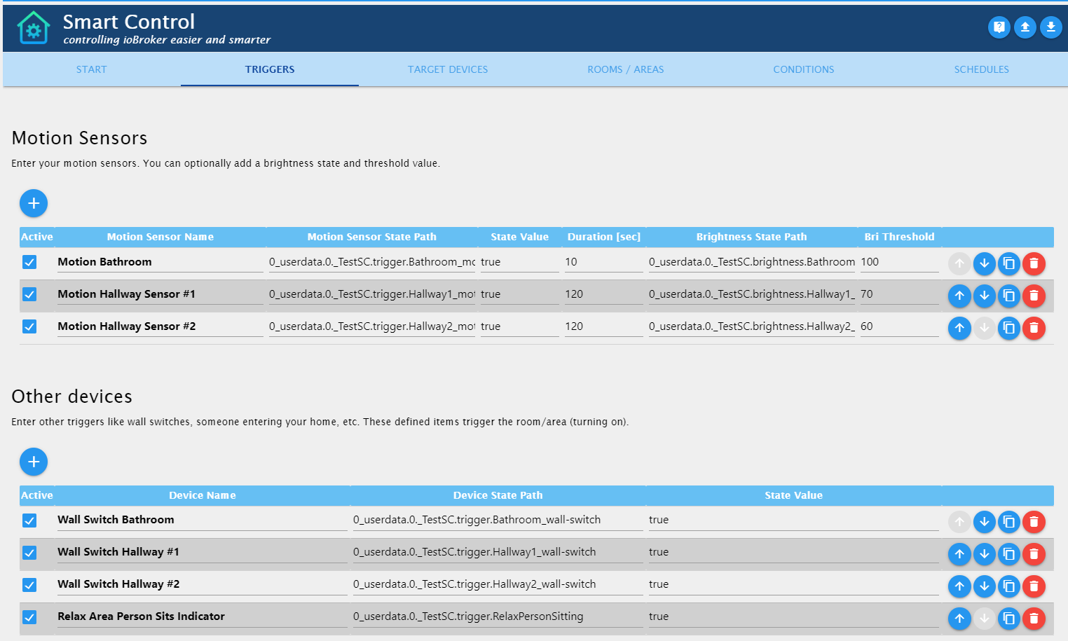

                    Ich stelle mir eine einfache GUI vor in der man den Räumen die Sensoren und Aktoren zuordnet. Dazu ein paar globale Einstellungen für Schaltzeit, Helligkeit, Anwesenheit usw. gepaart mit individuellen Raumeinstellungen.

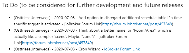

                      Hier übrigens zusammengefasst alle aktuell gesammelten Vorschläge zur potenziellen Umsetzung:
                      To Do (to be considered for further development and future releases
                      • (frostnatt) - 2020-07-09 - Timing issue for Aquara motion sensors if brightness. ioBroker Forum Link
                      • (Christoph1337) - 2020-09-07 - automatisch eine HTML Tabelle generiert wo alle Schalter mit Zuordnung enthalten sind. Das wäre gerade für den Start für viele einfacher da man sich nicht in vis großartig einarbeiten muss. Am besten sogar responsive für verschiedene Auflösungen. ioBroker Forum Link
                      • (EdgarM) - 2020-07-08 - Taster benutzen -> Licht an, Taster nochmal benutzen -> Licht aus ioBroker Forum Link
                      • (frostnatt) - 2020-07-05 - Es wäre ein gewisses "misbehaviour-handling" wünschenswert, wenn zum Beispiel der Occupancy-Datenpunkt nicht auf False gesetzt wird. Hier könnte man zwischen "nichts tun" und "in z Minuten ausschalten" wählen. ioBroker Forum Link
                      • (OstfrieseUnterwegs) - 2020-07-03 - Add option to disregard additional schedule table if a time specific trigger is activated - ioBroker Forum Link
