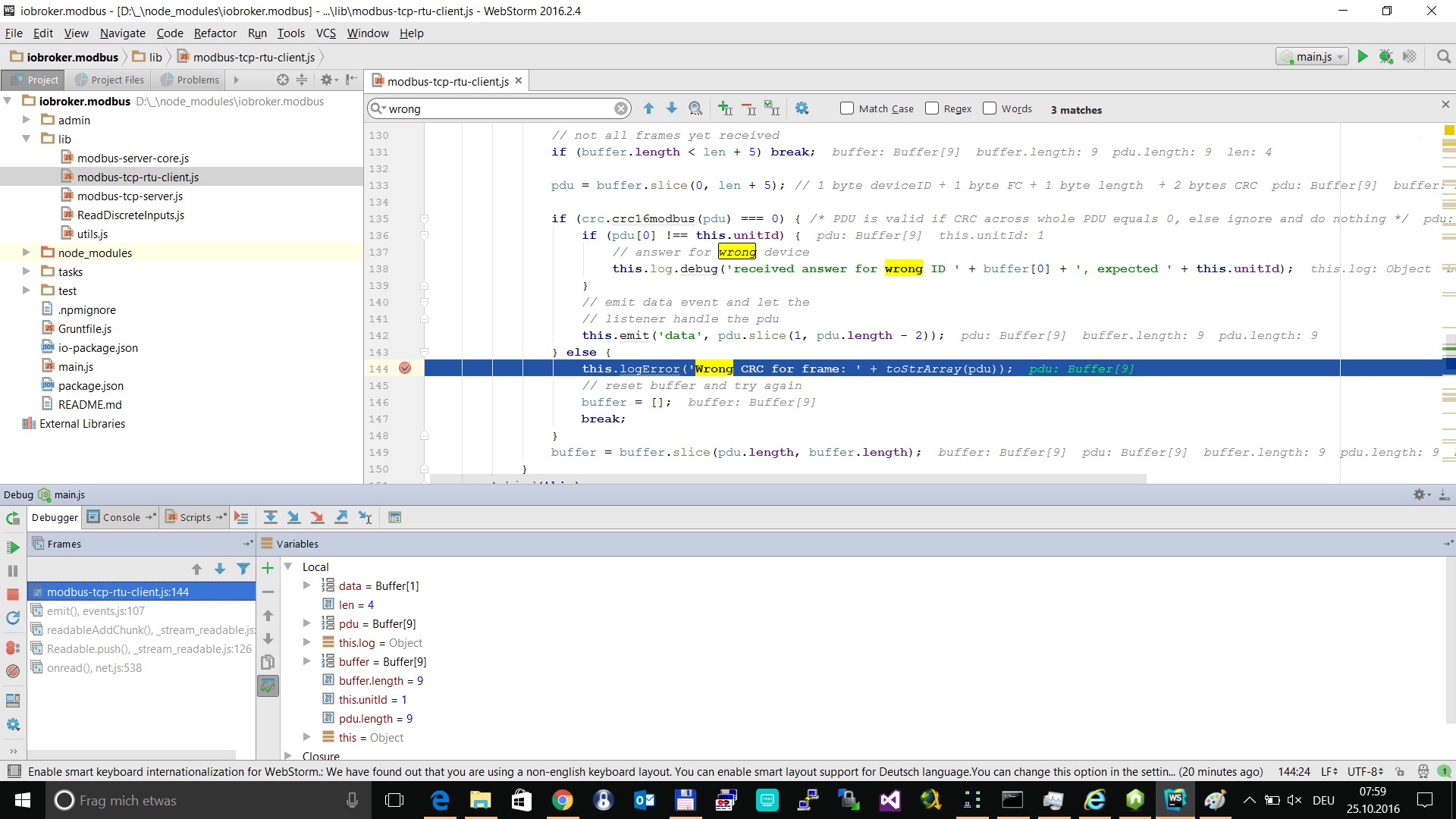

                  tschombe last edited by
                  Hab sogar zu dem Verhalten jetzt mal einen Breakpoint in Webstorm hinbekommen:
                  Es war die Adresse 1, Holding Register (Unsigned 16Bit BigEndian), aber den Wert weis ich nicht mehr,
                  ist eine Temperatur, irgendetwas zwischen 15 und 20:
                  Webstorm Breakpoint:

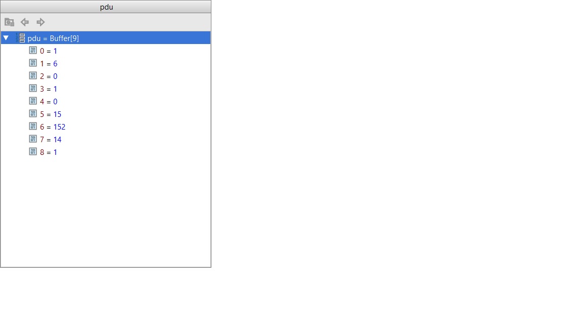

                  Und hier der Wert von pdu:
