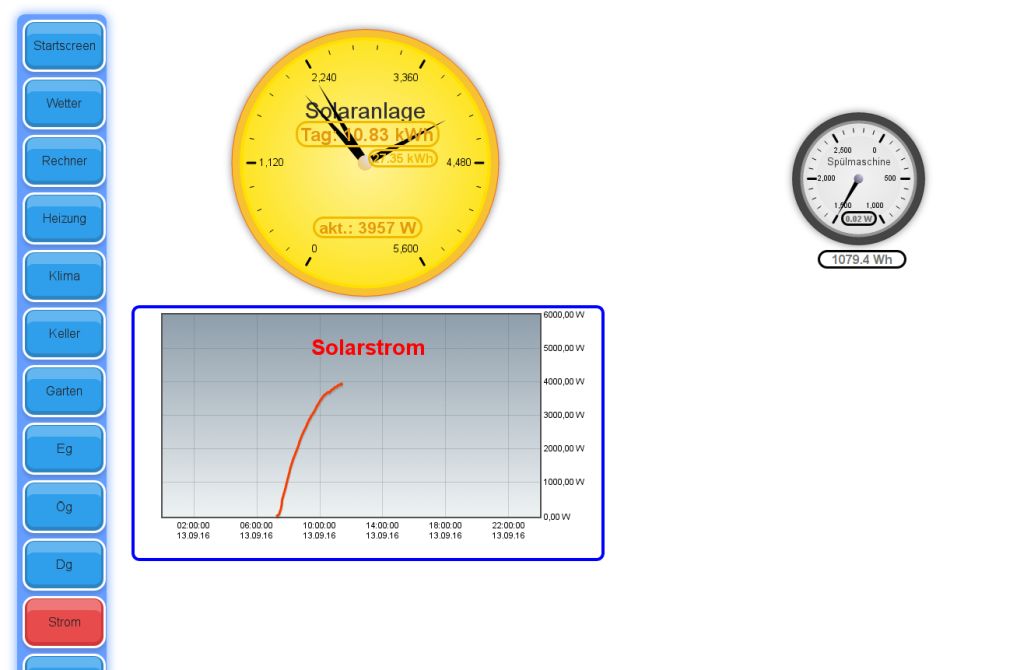

      Ich habe einen neuen Datenpunkt auf loggen gesetzt.
      Wenn ich über Objects darauf zugreife kann ich mir auch die Grafik des Stromverbrauchs ansehen.
      Jetzt habe ich unter flot versucht eine Chart zu erstellen - ich finde den Datenpunkt nicht.
      Refresh hat auch nichts genutzt.
      Noch ein EDIT: Manuelle Eingabe des Datenpunktes funktioniert!
      ! Dann habe ich versucht eine bestehende Chart zu bearbeiten - klappt auch nicht - not found??
      ! ist das aktuelle flot (aus dem repo) evtl. im Editor nicht mehr kompatibel mit alten Charts?
      ! EDIT: hatte ein slash zuviel im Pfad :oops: :oops:
      Außerdem stimmt die Beschriftung in der gauge nicht (von links kopiert, anderer Datenpunkt zugewiesen, andere Skalierung) Skala ist jetzt um 180° falsch beschriftet.
      Langsam zweifele ich an mir 😞

        Es konnte vorkommen aber nur wenn dein web nicht aktuell ist. Welche Version hast du? Web, Flot ?
          Web 1.7.0
          Flot 1.4.1
