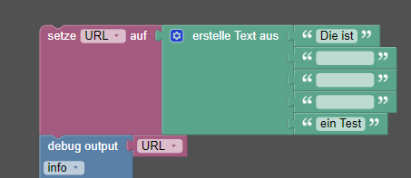

      beim Aufrufen eines cURL-Aufrufs habe ich schon einen anderen Thread eröffnet. Da ich das Problem zwar dann selbst erkannt habe,komme ich bei der Lösung nicht weiter. Mein Problem ist, dass Leerzeichen aus Zeichenketten scheinbar automatisch entfernt werden. Folgendes Blockly zum Beispiel:
      Wird im Log zu:
      javascript.0 (22693) script.js.System.Kommunikation.PushOver.functionSendPushOverNotificationNow: Das ist ein Test.
      Es werden also die Leerzeichen entfernt. Wie kann ich das verhindern? Ich benötige eine Zeichenkette mit 2 Leerzeichen (für meinen cURL Aufruf), kann dies aber nicht zusammenbasteln, da alle Leerzeichen >1 entfernt werden.
        vielleicht so? Im Log wird es ja schon mal richtig angezeigt

          @Xenon
          Danke, mit der Notation funktioniert es!
