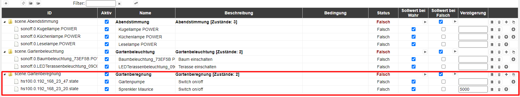

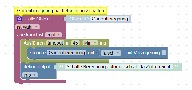

      Ich würde gern die Restlaufzeit eines Timeouts in der VIS anzeigen lassen. Wenn möglich sogar noch als Progress Bar. Hintergrund ist meine Gartenbewässerung. Ein Blocklyscript schaltet eine Szene nach 45min (hoffe das ist genug, bin kein Gärtner) ab. Wenn ich dies nun irgendwie als Progressbar in meine VIS bekommen würde wäre mein Sonntag gerettet 🙂
      Ich hab auch im Forum etwas gefunden, so richtig schlau werde ich allerdings nicht.
      Im Forum gefunden
      Hier mein Blockly:
      Falls jemand eine Lösung "für Dummies" hat würde ich mich freuen.

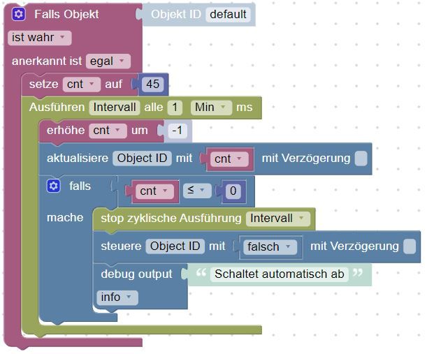

        paul53 @overfl0w last edited by paul53
        @overfl0w
        Intervall anstelle timeout verwenden und die Restzeit runterzählen und in einen Datenpunkt schreiben, der in Vis angezeigt wird. Siehe hier oder
