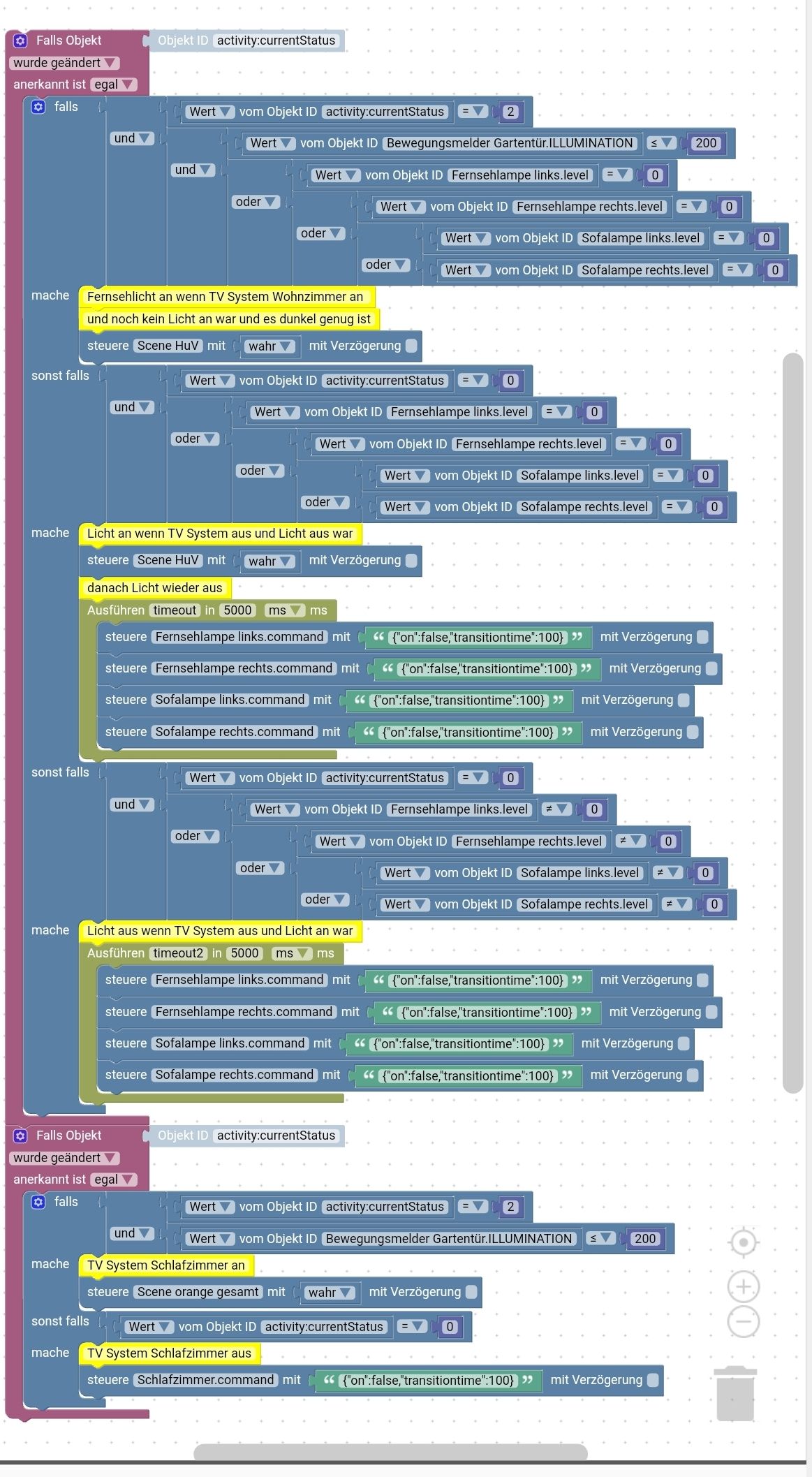

      @Kaiser-Franz-Josef sagte in Anfängerfrage Harmony Geräte:
      so wollte mal mit TV activite den Trigger starten
      da Fernseher und Verstärker ja nur Button steht , was muss dann in die "mit" Felder rein ?
      Die activity ändert sich beim ein/ausschalten mehrfach. Du musst den Wert mit angeben, wann Du schalten willst.
      Also falls Wert = 2 (Mathebaustein)
      steuere dies oder das...
      (vielleicht sogar mit einer kurzen Verzögerung)
      Ich lasse so, in Abhängigkeit der activity z.B. bestimmte Lampen usw. schalten)
      Beispiel bei mir

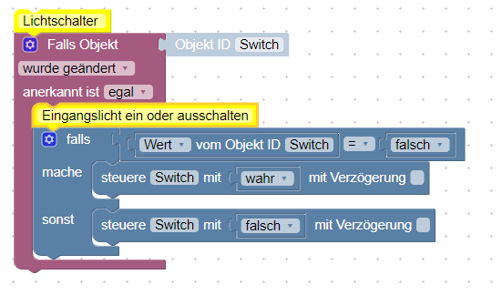

          abend
          wenn ich das Licht so schalte
          und jetzt das Eingangslich z.b gegen ein Harmony Gerät tausche kann ich ja beim Fernseher nicht den Zustand abfragen , also wahr wenn er läuft bzw false wenn er nicht läuft
          würde dann nur gehen mit z.b Zwischenstecker der den Strom misst fuktinieren oder ?
          Homoran dslraser 2 Replies Last reply Reply Quote 0
            Homoran Global Moderator Administrators @Kaiser Franz Josef last edited by
            @Kaiser-Franz-Josef
            Ich weiß nicht was du willst.
            Dein Blockly ist eine Endlosschleife.
            Jede Aktion startet sofort wieder das Blockly und kehrt den Zustand um.
            ist doch komplizierter als gedacht
            ist es eigentlich nicht. Das Beispiel enthält nur wesentlich mehr Aktionen als du brauchst und verwirrt dich vielleicht.

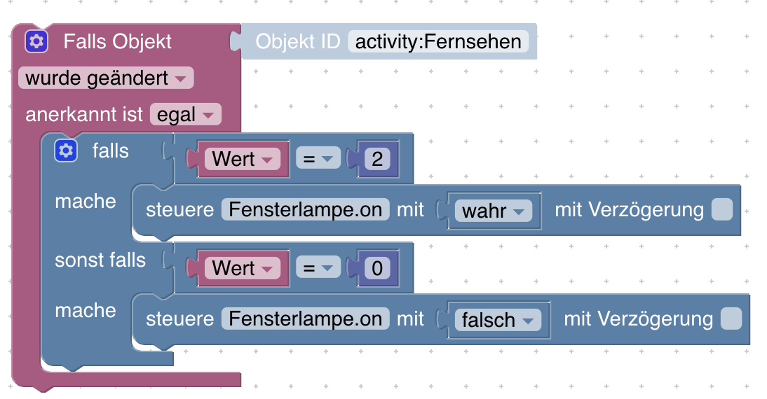

                  @Kaiser-Franz-Josef
                  hier mal was einfaches
                   <block type="on_ext" id="g@SDiyxr,4+?}Gr*3/#M" x="13" y="1303">
                     <value name="OID0">
                       <shadow type="field_oid" id="zW1m0qyRn?{.@5%@pVak">
                         <field name="oid">harmony.0.Wohnzimmer.activities.Fernsehen</field>
                       <block type="controls_if" id="S%,5qiJYrE#DJSLMIKwM">
                           <block type="logic_compare" id="DYXyr|^pwo@?@Mp8i`T_">
                             <field name="OP">EQ</field>
                               <block type="get_value" id="2?=*]=up9y,8%4lUPn]k">
                                 <field name="OID">harmony.0.Wohnzimmer.activities.Fernsehen</field>
                               <block type="math_number" id="y*s-]YzReywhg*}97s5Q">
                                 <field name="NUM">2</field>
                           <block type="control" id="96vz;3tH)wR:kx8K`6o_">
                             <field name="OID">hue.0.Fensterlampe.on</field>
                               <block type="logic_boolean" id="~Gu9sP;JP7mpC,JjGF=[">
                         <value name="IF1">
                           <block type="logic_compare" id="@w/bE~]uX~jYP#pm/:}!">
                               <block type="get_value" id="57p#H_%^L?nYI$Bek;-h">
                               <block type="math_number" id="Rj7K2]n!3b@e_O:!Gt#_">
                                 <field name="NUM">0</field>
                         <statement name="DO1">
                           <block type="control" id="`%@U9+`ie=ZlF!27m#5w">
                               <block type="logic_boolean" id="E3A:?vmJdS*ONecg%n(8">
                  Hier etwas kürzer, aber mit der gleichen Funktion

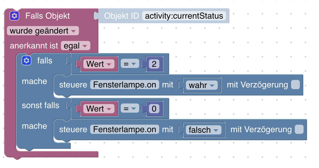

                  Und wenn Du für alle activity die gleiche Aktion schalten willst, also nicht nur für eine activity, dann nimmst Du den current status
                     <value name="OID0">
                         <field name="oid">harmony.0.Wohnzimmer.activities.currentStatus</field>
                               <block type="on_source" id="B|!vuql4oXcm=gG5;A;=">
                         <value name="IF1">
                               <block type="on_source" id="wc0zW8Ykc%j,4/SJEwU^">
                  Vielleicht kommst Du jetzt damit zurecht.

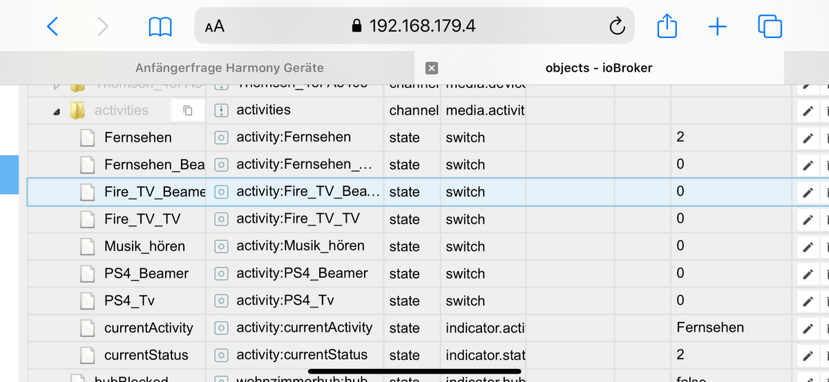

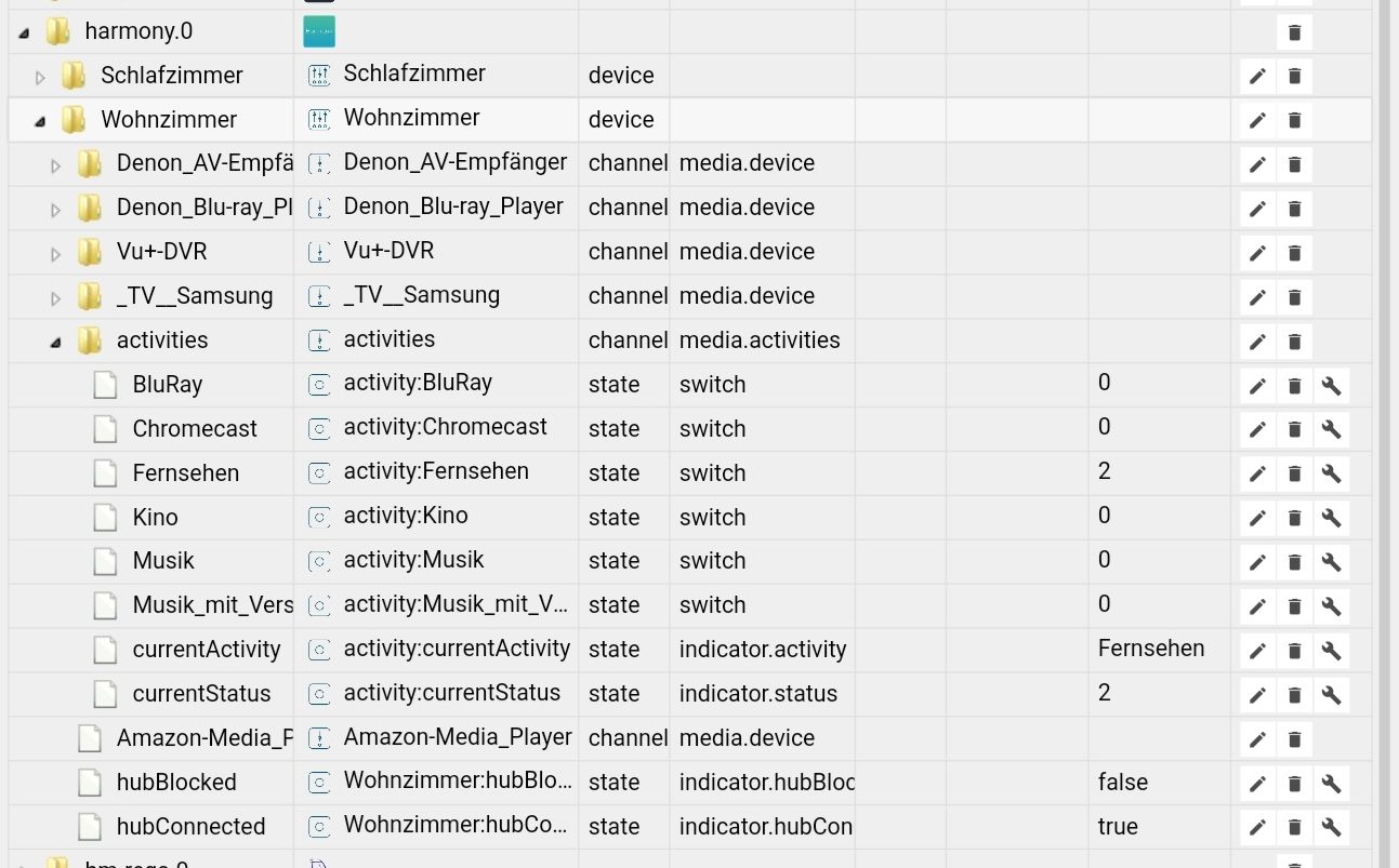

                      hallo
                      nochmal eine Frage zu den Geräten generell
                      also den Status von Geräten z.b Tv kann man wohl nicht abfragen da sie im Iobroker ja nur als Button dargestellt werden , als weis man nicht ob das Gerät läuft oder nicht
                      (ausser z.b über den Stomverbrauch z.b von einem Plug)
                      oder ?
                      • dslraser
                        dslraser Forum Testing Most Active @Kaiser Franz Josef last edited by
                        @Kaiser-Franz-Josef
                        ja, zum Beispiel über eine Messsteckdose.
                        Oder das Gerät ist anderweitig in/über einen anderen Adapter Verfügbar, z.B. über LAN/WLAN.( z.B. Denon/Enigma2 Adapter usw. usw. usw.)
