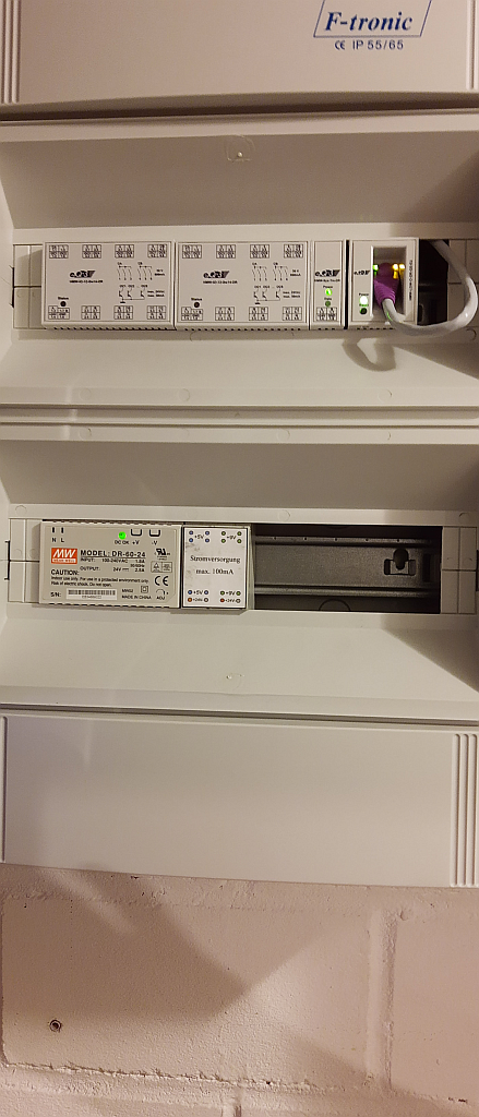

      ich möchte meine Gartenbewässerung um ein Ventil, auf ingesamt 5 erweitern.
      Zur Steuerung der Hunter Ventile nutze ich ein 24V Netzteil und einen 4 Kanal Homematic Schaltaktor (HM-LC-Sw4-DR).
      Um das fünte Ventil ansteuern zu können fehlt mir somit ein weiterer Kanal.
      Jetzt bräuchte eine wenig Hilfe.
      Ein weiterer HM 4 CH Aktor ist mir zu teuer, da 100€ für einen weiteren Kanal nicht im Verhältnis steht.
      Ein 8CH Relaisboard mit HM-MOD-RE-8 wäre auch eine Option, aber viel bastelkram und ob man den Aktor dann noch gut manuell bedienen kann, weiß ich auch nicht.
      Laut google können die Shelly 1 wohl auch 24 V schalten. Somit wäre ein Shelly für Ventil 5 in meinen Augen das einfachste.
      Was sagt ihr dazu ?
      Wie würdet ihr die vorhandene Steuerung um einen Kanal erweitern ?

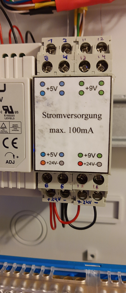

                            Die passen sich wunderbar an die HM Installation an, egal ob wired oder rf mit DR
                            Habe da Spannungswandler reingesetzt um von 24 auf 10 und 5V runterzusetzen für die 12/14 Multi I/O
