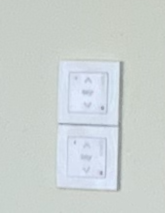

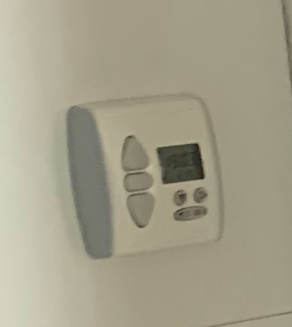

                      Im aktuellen Haus habe ich Homematic Rollladenaktoren verbaut, welche ich über Raspmatic in iObroker einbinde und dann über Yakha in HomeKit.
                      Dies funktioniert perfekt.
                      Nun haben wir uns ein neues Haus gekauft und dort sind Rollladen von Somfy verbaut. (Umzug dauert noch 2 Monate)
                      Leider weiss ich nicht, welches System genau von Somfy dort verbaut ist, da ich mich mit Somfy noch gar nicht auskenne.
                      Fakt ist, auch diese Somfy Rollladen, möchte ich irgendwie in iObroker und HomeKit einbinden.
                      Im neuen Haus wurde eine Funk-Zeitschaltuhr im Flur und Funk Taster in den Räumen installiert.
                      Kann jemand von Euch mit diesen Infos schon sagen um welches System es sich handelt?
                      Habe hier von IO, RTS ... gehört, habe aber die unterschiede noch nicht verstanden.
                      Auch habe ich mal 2 "schlechte" Fotos angehängt welche vielleicht bei der Systemfindung hilfreich sein könnten.
                      Leider steht der Umzug noch aus, daher kann ich aktuell auch keine besseren Fotos machen und auch noch nichts testen.

                          @Xanon Links ist RTS, rechts IO
                          Ich habe nur RTS, kann zu IO oder Tahoma Box leider nix sagen. Zu RTS gibt es etliche Bastelllösungen (ich schalte mittels Arduino Uno und einer modifizierten RTS-5 Fernbedienung), da man hier nur die 433.42 MHz beachten muss. "Normale" 433 MHz-Technik arbeitet auf 433.92 MHz. Man kann aber bei den 3,- € China-Funkmodulen einfach den Quarz tauschen, dann kann man damit auch Somfy-RTS schalten.
                          Ich vergessen immer den Namen des Shops, aber bei den Niederländern gibt es eine fertige Box für RTS. Preis weiß ich nicht mehr, aber IMHO <100,- €
                          X 2 Replies Last reply Reply Quote 0

                                @Xanon Pauschal sind RTS und IO zuerst mal inkompatibel, da RTS mit 433MHz funkt, IO dagegen mit 868MHz. Wenn man die passenden Controller hat kann man bei Somfy aber auch mittels Gruppencontroller mehrere/andere Rollläden steuern. Das sieht man so aber nicht, da müssten die Teile demontiert werden, die genauen Typenbezeichnungen bekannt sein bzw. eine zusätzliche 2-Drahtverbindung bestehen (dann braucht es aber auch kein Funk mehr...).
                                Allerdings bist du mit der Tahoma Box eh in beiden Welten zu Hause. Persönlich widerstrebt mir dabei aber der Cloud-Zwang.
                                Kompatibilität:
                                Die Somfy Smart Home-Steuerung TaHoma ist die Steuerungszentrale für Ihr Smart Home und damit mit allen TaHoma-Zubehörprodukten mit io- und RTS-Funk kompatibel.
                                Quelle:www.somfy.de
                                Steht auch mehrmals in der Produktbeschreibung zur Box und in den technischen Angaben steht ebenfalls 433-868MHz. Ich bin zwar kein direkter Freund davon, aber 14 tägiges Rückgaberecht bei Online-Einkäufen... 😉
                                X 1 Reply Last reply Reply Quote 0

                                  Das erste Foto, soll ja aber RTS sein.
                                  Mir wurde gesagt das dieses Gerät eine Art Zeitschaltuhr ist und alle Rollladen morgens zu einer bestimmten Zeit hoch und abends zu einer bestimmten Zeit wieder runter fährt.
                                  Nun gibt es in jedem Raum auch noch die Funkschalter „IO“.
                                  Was ja eigentlich dann nicht kompatibel sein soll.
                                  Oder meinst du damit diese Gruppenschaltung ?
                                  Ok dann komme ich wohl an der Tahoma Box nicht vorbei, wenn ich nicht so eine Bestell-Lösung haben möchte. Weil da habe ich keine Ahnung von 🙈
                                  Cloudzwang ist allerdings auch doof.
                                  Naja, Hoffe nur das die Server da stabil und zuverlässig laufen.
                                  SBorg D 2 Replies Last reply Reply Quote 0
                                  • SBorg
                                    SBorg Forum Testing Most Active @Xanon last edited by
                                    @Xanon Das kann durchaus auch ein Gruppenkontroller sein. Das Bild ist zwar eh suboptimal, aber selbst dann muss man die Abdeckung abnehmen. um zu sehen was es genau ist (Typenbezeichnung). Ein RTS-"Chronis" sieht bspw. so aus... Chronis
