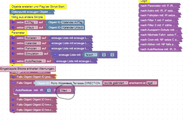

      mir ist auch etwas zum Update der Script Engine aufgefallen.
      Wenn man den Block "Wert" unter einen "Falls Objekt"-Trigger setzt und diesen zusammenklappt erscheint am Trigger eine Warnmeldung (siehe Abbildung). Die Trigger funktionieren aber fehlerfrei.
      Bei Skript Engine v.4.5.1 erscheinen diese Warnmeldungen nicht
      Getestet auf Windows und Linux; node 10 und 12; Controller 3.1.4; Skript Engine 4.6.15

        Problem wurde mit upgrade Skript Engine v4.6.17 behoben.
