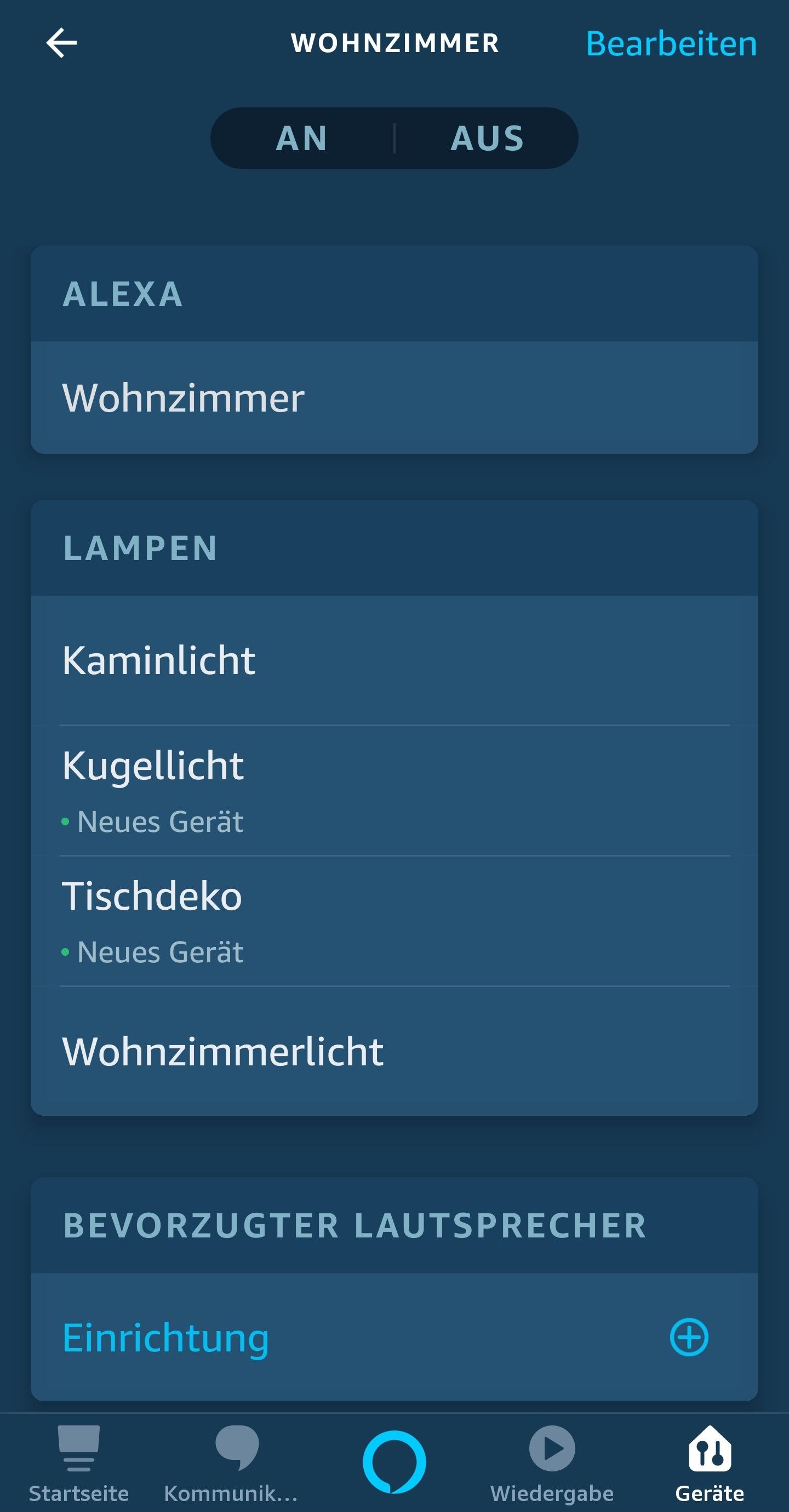

          • dslraser
            dslraser Forum Testing Most Active @oberstel last edited by dslraser
            @oberstel sagte in Auswerten über welches Gerät ein Kommando gegen wurde:
            Konkret würde ich gerne mit "Licht an" bzw. "Licht aus" nur das Licht Ein- / Ausschalten, in dessen Raum das Kommando gegeben wurde.
            Das geht in der Amazon App schon ewig.
            Du erstellst Deinen Raum und fügst diesem Raum den dazugehörigen Echo zu. Diesem Raum fügst Du ebenfalls die zu diesem Raum dazugehörigen Lampen zu. Das war es schon. Dann reicht: "Alexa, Licht aus" (oder eben an)
            Auch über den Alexa2 Adapter könntest Du in der History im Grunde live sehen welcher Echo angesprochen wird und damit schalten...(ist mir aber gerade zu umständlich zu erklären)
            Edit: die ersten drei sind Steckdosen und das Wohnzimmerlicht ist ein HUE Gruppe mit nochmal 6 Lampen) Die schalten alle über diesen Weg.
            padrino oberstel 2 Replies Last reply Reply Quote 1

                    • oberstel
                      oberstel @dslraser last edited by
                      @dslraser said in Auswerten über welches Gerät ein Kommando gegen wurde:
                      Und warum/wieso möchtest Du das über iot sehen ?
                      Den Umweg über den Alexa Adapter kenne ich. Es ist richtig, dass unter "History" der Name des Gerätes steht, über den das letzte Kommando aufgenommen wurde.
                      Allerdings wird dieser Datenpunkt etwas verzögert gesetzt. Es dauert manchmal 2-3 Sekunden bis dieser Wert vom Adapter gesetzt wird. Diese Verzögerung würde ich gerne vermeiden damit das Licht "sofort" geschaltet wird.
                      Der IoT Adapter ist ja in der Lage das Ergebnis eines Kommandos in einem Datenpunkt zu speichern. Da steht dann sinngemäß "Licht ist ausgeschaltet", nebst Timestamp etc. als JSON Objekt.
                      Ich hatte früher mal gelesen, dass es bei der Skill-Programmierung keine Möglichkeit gäbe die Information, über welches Gerät das Kommando kommt, auszuwerten... Ich dachte das hätte sich zwischenzeitlich geändert 😞
                      • oberstel
                        Danke für den Tipp, dass probiere ich mal aus.
