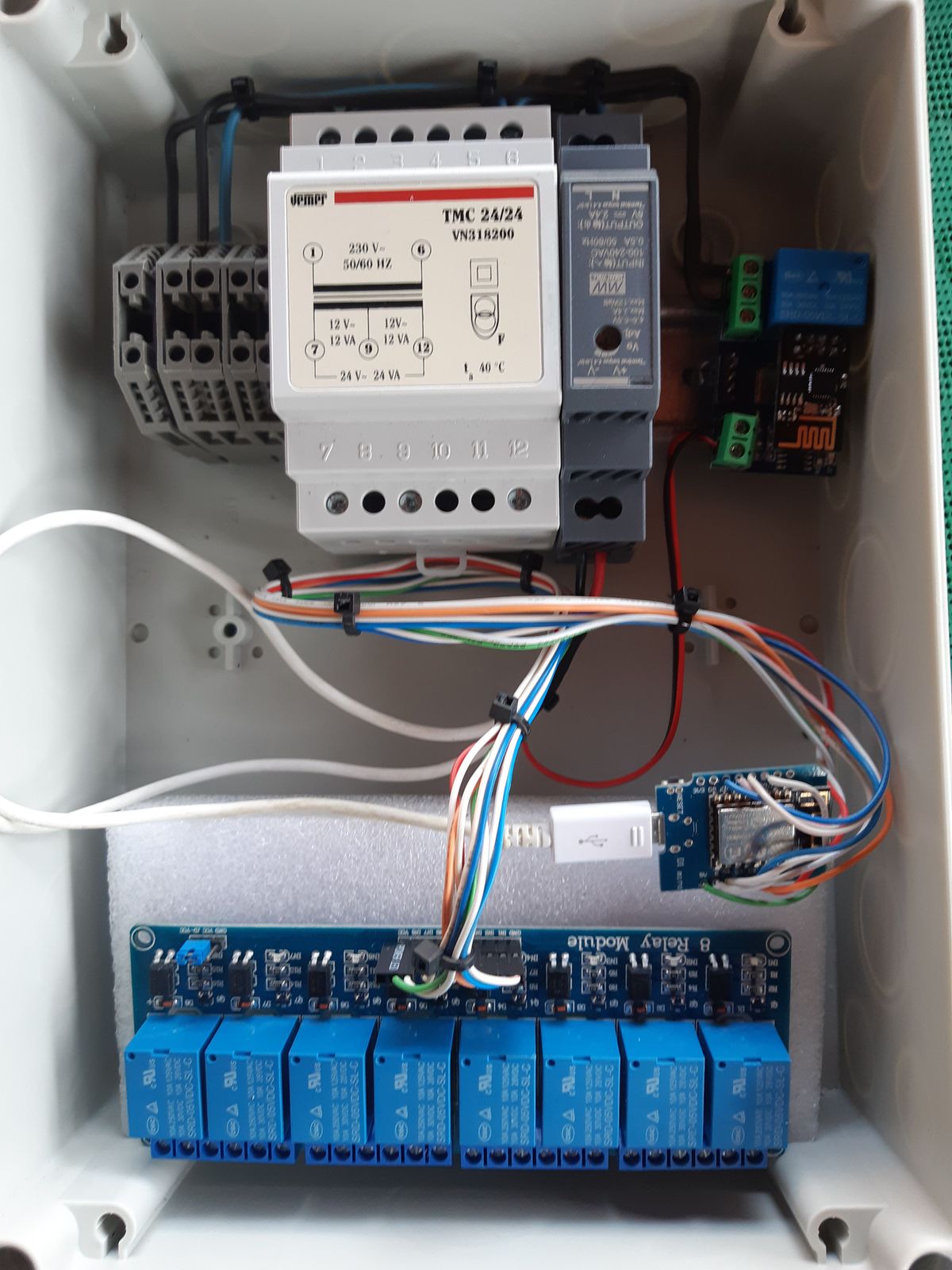

              https://www.ebay.de/itm/AC-AC-24V-Steckernetzteil-5-5mm-Hohlstecker-Wechselspannung-Netzteil-Gardena/352460724873?ssPageName=STRK%3AMEBIDX%3AIT&_trksid=p2057872.m2749.l2649
              So habe ich meine Steuerung aufgebaut. Trafo 24V Travo 5V Wemos D1 mini und 8fach Relais Board.

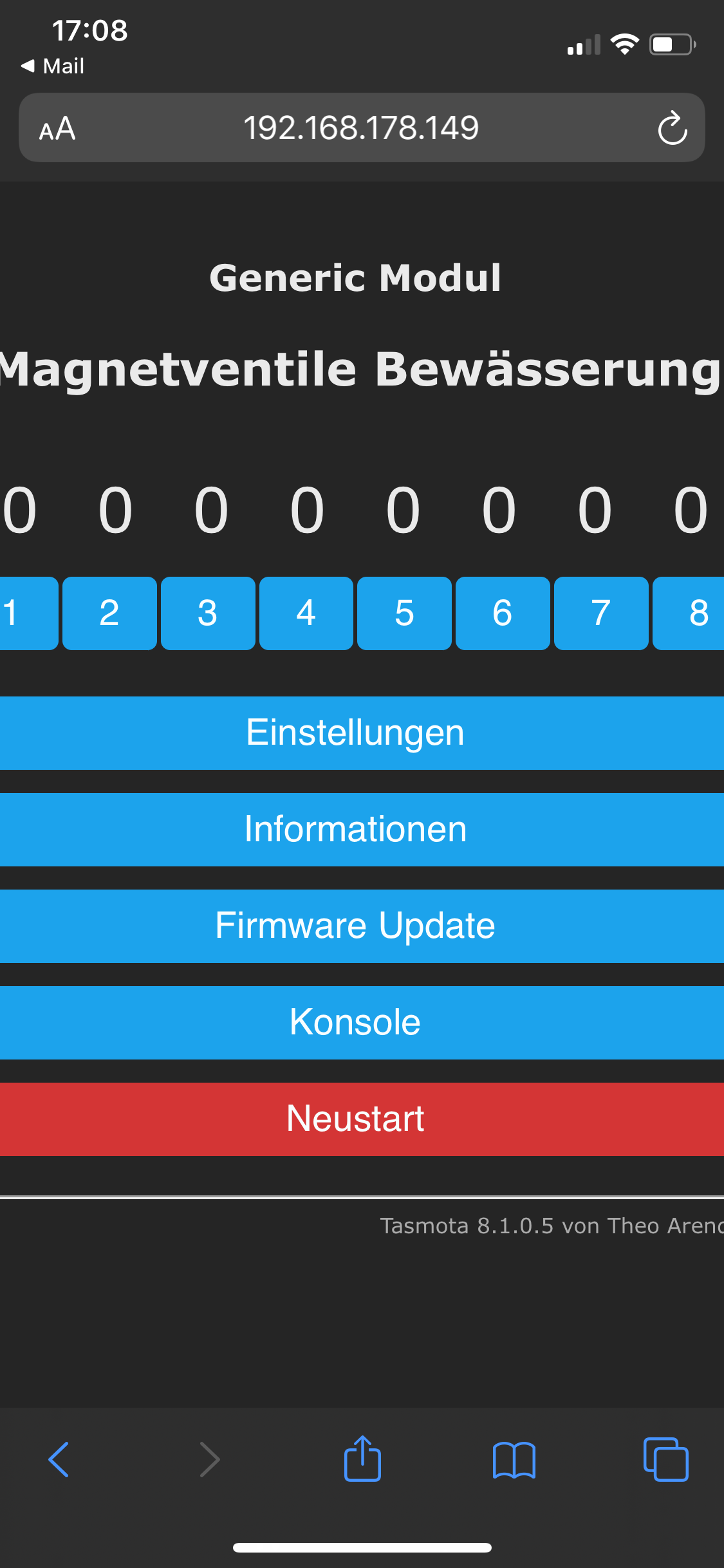

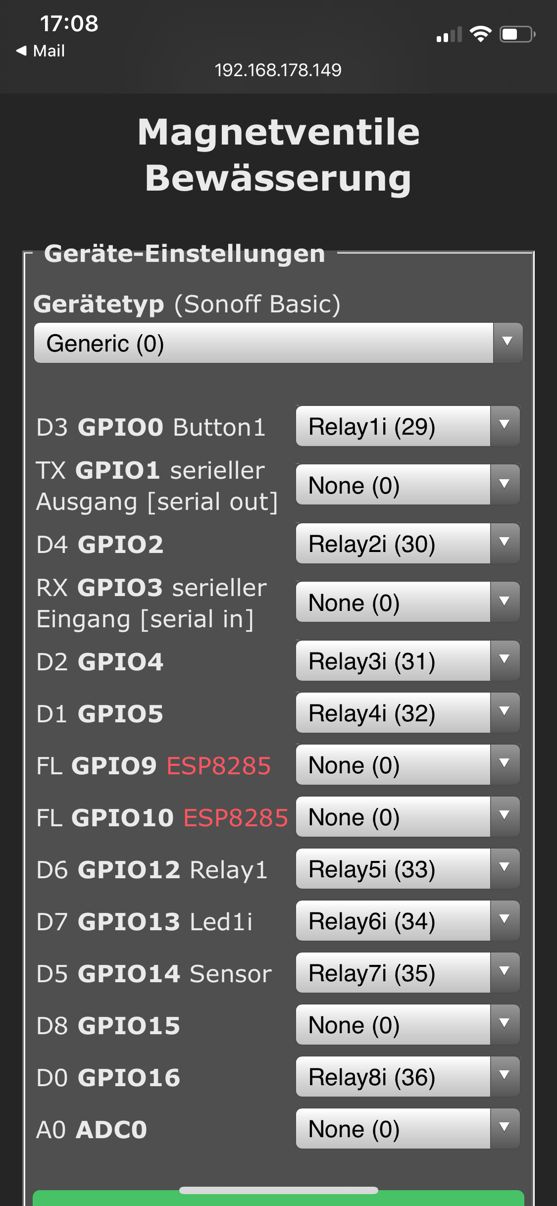

                  Ne ne auf dem wemos läuft tasmota. Regeln tut alles ein Blockly Skript...

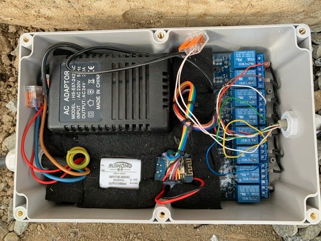

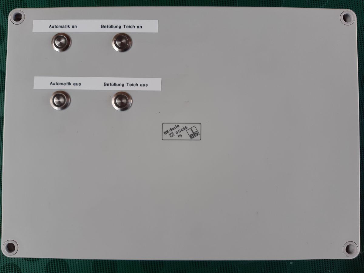

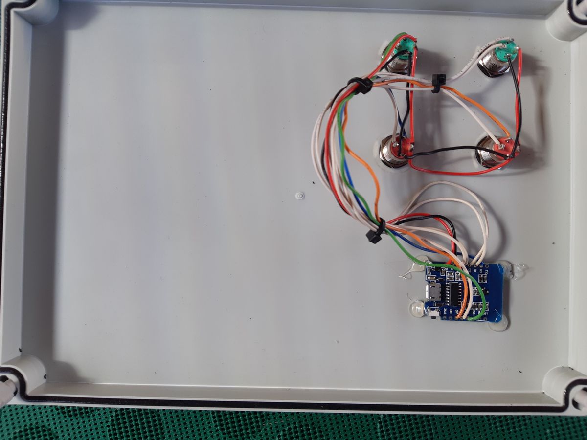

                          hier mal mein Aufbau:
                          habe hier zwei Wemos D1 mini und ein ESP8266-01 verbaut. Alle drei Teile sind mit Tasmota geflasht.
                          Der ESP8266-01 ist zur Ansteuerung der Pume gedacht. Der eine Wemos diehnt zur Ansteuerung der 8 Relais, die die Magnetventile steuern. Der zweite Wemos ist für das Bedienfeld. Dieser gibt die Signale an den Iobroker weiter. Die Taster haben alle eine eingebaute 5V LED, die mit über den Wemos gesteuert werden.
                          Das Programm läuft auch schon. Wenn alle Rohre und Regner verlegt sind, wird alles angeschlossen.
