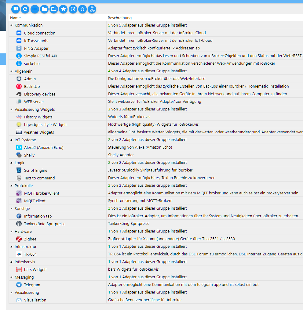

      mir ist Gestern gerade aufgefallen, dass mir nur noch die installierten Adapter angezeigt werden.
      Brauche jetzt z.B. den History Adapter der mir aber nicht mehr zum installieren angezeigt wird.

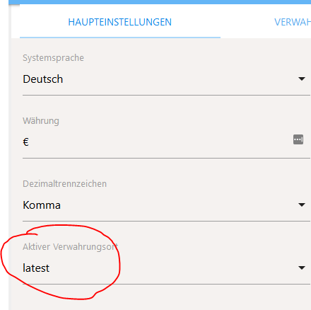

        @jokerjo1000 mal mit der einfachsten Lösung angefangen, sieht es so aus wie in dem Screen oder ist etwas angeklickt?
          jokerjo1000 last edited by
          So sieht es aus.....sollte passen?

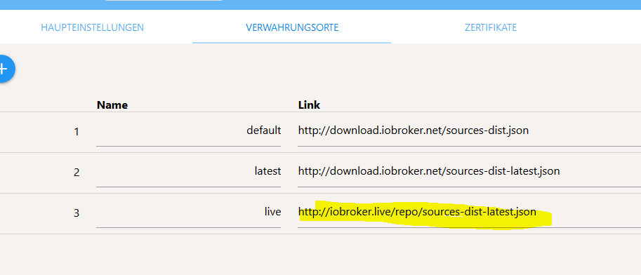

            @jokerjo1000 erscheint etwas im log? wenn du z.b. den aktualisieren Button drückst?
            Möglichkeit, das du kein Internet hast oder gegebenenfalls unter Verwahrungsort mal gelb markiert mit eintragen.
            und dann hier umschalten

                Habe es durch eure Hilfe hinbekommen. Lad wirklich am Verwahrungsort.
                War etwas falsches angegeben !!!
