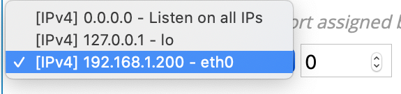

                    Hi zusammen. Ich hatte das Problem, mein iobroker mit yakha lief problemlos, nach dem Umzug des Systems auf eine Dockerumgebung ging nichts mehr. Yakha Adapter grün, aber aufm iPad/Iphone kam die Meldung, Geräte nicht verbunden.
                    Mein Lösungsweg:
                    Iobroker im Docker mittels Macvlan angebunden --> somit müssen keine einzelnen Ports freigegeben werden
                    Startvariable AVAHI = true
                    Yahka Adapter: Netzwerkeinstellungen auf die entsprechende IP der Macvlan Umgebung umstellen, nicht die 0.0.0.0 oder 127.0.0.1.
                    Auf dem iPad habe ich die vorhandene Bridge der vorgehenden Installation gelöscht und neu gesucht. Nach hinzufügen der neuen Bridge wurden alle vorhandenen Geräte wieder angezeigt und sind bedienbar.

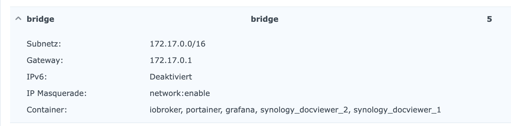

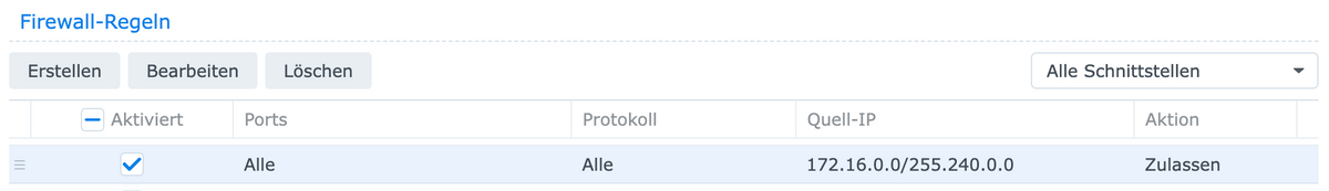

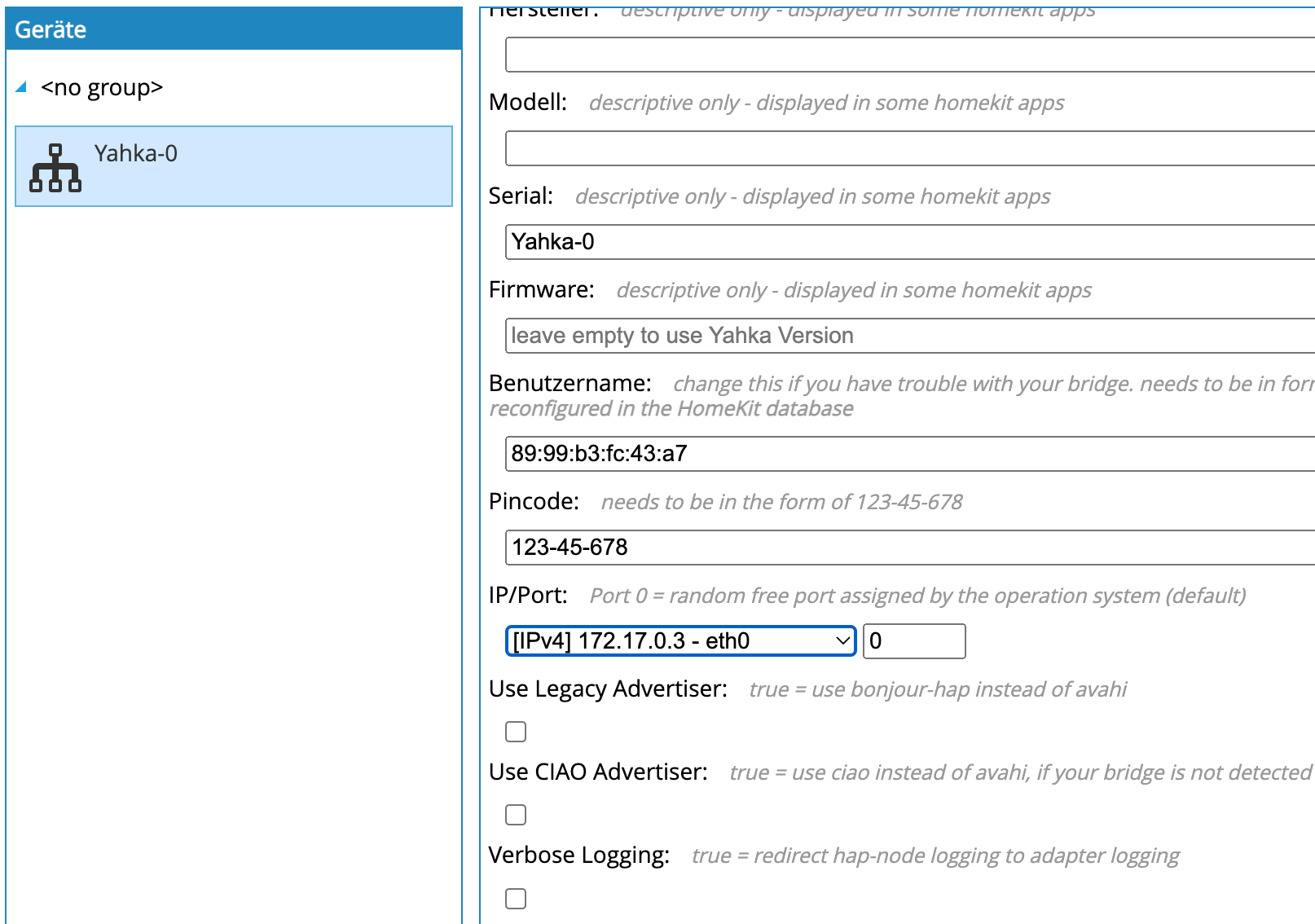

                          Bei mir sieht es gerade so aus: (ohne Macvlan)

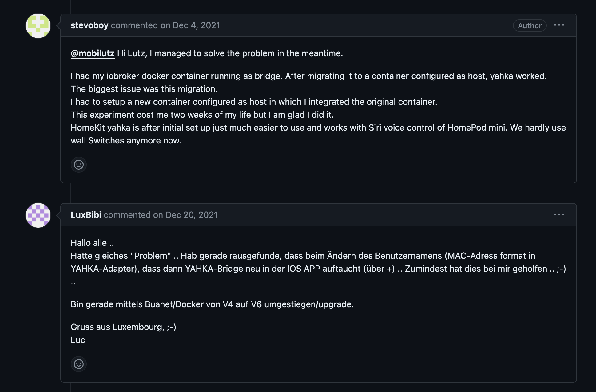

                          Ich hab hier auch einen Beitrag dazu gefunden
