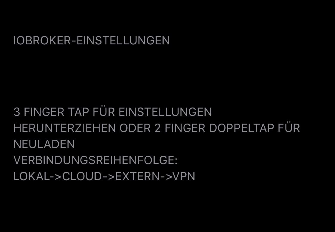

      Ich nutze schon seit längerem auf meinem iphone ios 13.3 die iobroker app zum anzeigen meiner VIS mobil. Ich konnte die ganze Zeit über einen 2 Finger Doppeltipp die VIS neu laden.
      Das geht jetzt seit kurzen nicht mehr in, den Einstellungen der app steht noch der Hinweis, dass das gehen sollte.
      Jetzt eine Frage an die iphone Nutzer geht das bei euch noch? app und iphone hatte ich schon einmal neugestartet leider ohne Erfolg...
