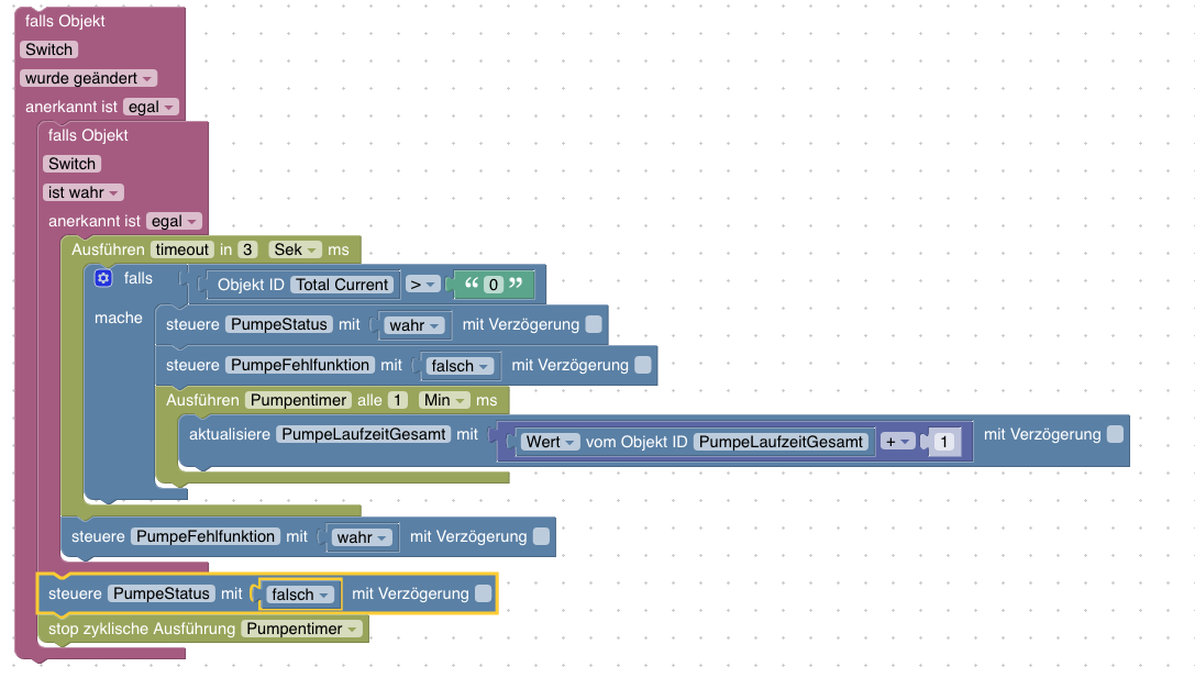

      Ich hoffe ich darf mich hier auch einmal einschalten. Habe gerade an unserer Pumpe einen Shelly3EM installiert und möchte die Zustände in einen benutzerdefinierten Datenpunkt schreiben. Hintergrund der etwas komplizierten konstruktion ist, dass ich noch einen manuellen Schalter an den Schütz-Schalter, der die 400V schaltet, gebaut habe. Sprich, es könnte sein, dass das Relais des Shelly "wahr" anzeigt und die Pumpe nicht läuft, weil der Hardware-Schalter abgeschaltet ist. Er zeigt mir nach meinem Blockly auch brav true an für "PumpeStatus" aber eben auch bei "PumpeFehlfunktion". Sollte aber "PumpeStatus"=true und "PumpeFehlfunktion"=falseKann mir jemand helfen? 1000 Dank.!Bildschirmfoto 2020-06-04 um 17.51.29.png

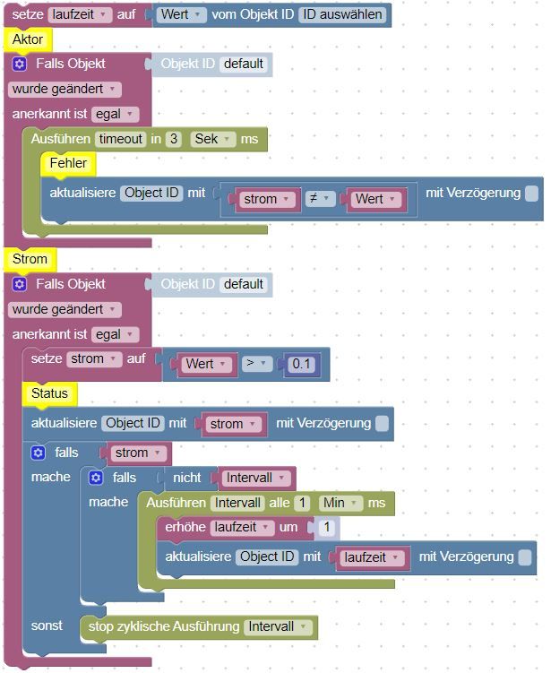

        paul53 @dan11hh last edited by paul53
        @dan11hh

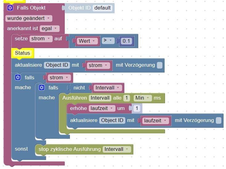

        Keine Trigger innerhalb von Triggern verwenden !
        Vorschlag:
        EDIT: falls nicht Intervall ergänzt.
              @dan11hh sagte:
              Macht das Sinn, wenn ich obiges Erreichen möchte.
              Ja, wenn nur dann Strom fließt, wenn die Pumpe per Shelly eingeschaltet ist. Dann genügt es, den Stromfluss als "Pumpe läuft" auszuwerten. Shelly enthält den Sollzustand, die Variable strom den Istzustand.
              @dan11hh sagte in Poolpumpe Laufzeit / Wetter abhängig:
              Ich verstehe die Zuweisung beim Fehler in deinem Vorschlag nicht so ganz.
              Wenn Stromfluss und Shelly sich widersprechen, wird es als Fehler gewertet.
                  @dan11hh sagte:
                  Der Wert des Datenpunktes der über 0 sein muss, wird ja gar nicht abgefragt, oder?
                  Das ist der untere Trigger. Genügt der Kommentar "Strom" nicht ?
                  Die Variable strom wird true, wenn Stromfluss (Wert des Trigger-Datenpunktes) > 0.1 ist.
                      Was heißt denn "Wert"? Ist das einfach eine zusätzliche Variable?
                      Das ist der Wert des Trigger-Datenpunktes (zu finden unter "Trigger").
                      Verweisen die beiden Trigger aufs gleiche Objekt?
                      Nein, natürlich nicht: Wie kommentiert - der obere Trigger reagiert auf den Aktor (Switch), der untere Trigger auf den Strom-Messwert (Total Current).
                      Werden die Trigger in Deinem Vorschlag einfach hintereinander abgearbeitet?
                      Trigger lösen aus, wenn das zum Trigger definierte Ereignis (die Wertänderung) stattfindet.
                          @dan11hh
                          Mir ist gerade aufgefallen, dass noch eine zusätzliche Abfrage erforderlich ist, um ein mehrfaches Starten des Intervalls zu verhindern: falls nicht Intervall:
                          Da die Variable Intervall nicht angeboten wird, muss man erst einmal eine andere Variable in den Editor ziehen und kann anschließend Intervall auswählen.

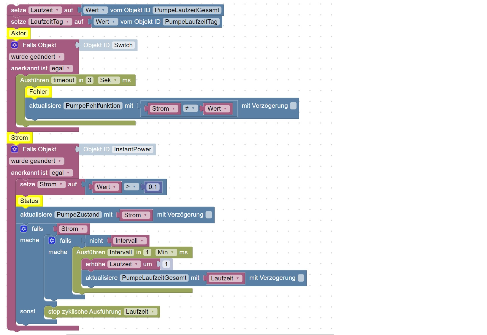

                            dan11hh last edited by dan11hh
                            Lieber Paul,
                            bin erst jetzt leider dazu gekommen das Skript umzusetzen. Den Wert des Zustandes auf true setzen funktioniert wunderbar, allerdings wird bei der Laufzeit nur bis 1 gezählt. Ideen? Möglicherweise hab ich nicht die richtigen Objekte bzw. Datenpunkte hinterlegt, denn, zugegeben, so ganz steige ich durch das Skript noch nicht durch. Würde mir auch gerne noch die LaufzeitTag anzeigen lassen. Idealerweise in Stunden. Das ist nach meinen Recherchen aber wohl etwas kompliziert. Schade, dass es nicht einen "fertigen" Betriebsstundenzähler in Blockly gibt. Freue mich über Deine Anregungen und Hilfestellungen. Danke Dir. Daniel pumpe.png
