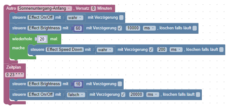

      nach einem umstieg auf einen (besseren) milight Adapter habe ich ein Problem.
      Da dieser Adapter eine/n andere/n ansatz/Technik verfolgt habe ich ein kleines Problem was ich nicht gelöst bekomme....
      Um einen Farbwechsel zu verlangsamen muss ich mehrmals den "Knopf", "Effect Speed Down" klicken....

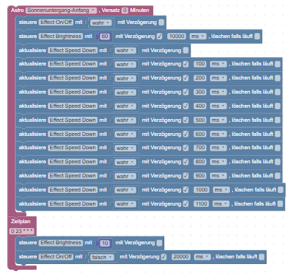

      Habe folgende varianten schon Probiert:
      Leider beide ohne erfolg.... Bin auch mit meinem Latein am ende....
      wäre super wenn jemand nen Tipp hätte 🙂

          Schimi last edited by
          Also Variante 2 mit steuere? (Da habe ich tatsächlich noch nicht probiert....)
            Schimi @Homoran last edited by
            @Homoran Danke!! Hat geklappt.... Manchmal liegt es an kleinigkeiten....
            Sollte aber Variante 1 nicht auch funktionieren? Oder habe ich den "wiederhole"-Blockly falsch verstanden?
              paul53 @Schimi last edited by
              @Schimi sagte:
              Offenbar: Der "wiederhole"-Block löst 15 mal unmittelbar hintereinander (innerhalb einer ms) ein Schreiben auf den Datenpunkt aus. 15 malige Wiederholung im Abstand von 100 ms macht man mit "Ausführen Intervall" und einer Zähl-Variablen.

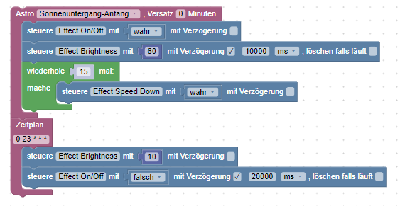

                Habe es "schöner" gelöst...
                Das hier funktioniert nun einwandfrei....
                Der entsprechende Adapter verzögert zwar die Befehle um 20ms (wenn viele auf einmal rein kommen) aber daran kann es ja nicht liegen.
                Sonst hätte die "erste" variante auch funktionieren müssen...? 🙂
                Egal wie ich es zum laufen bekommen habe... danke 🙂
